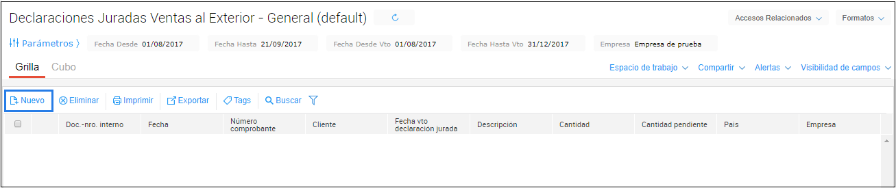

Se desarrolló una nueva transacción para registrar las DJVE para las operaciones de exportación que así lo requieran.

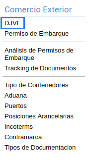

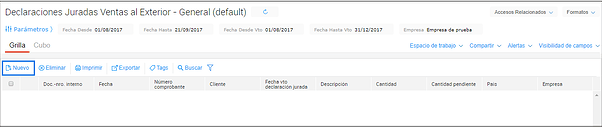

Declaraciones Juradas
Se accede desde el menú Operaciones → Comercio exterior → Declaraciones Juradas

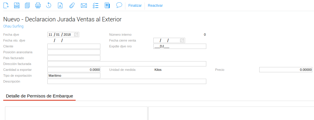

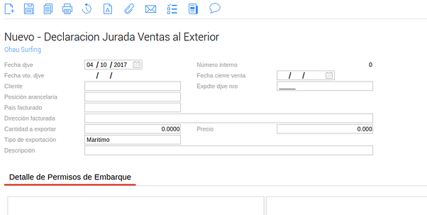

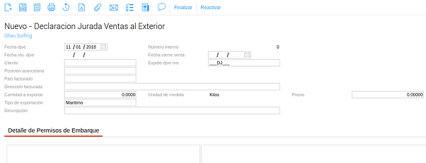

Para cargar una transacción se completa la siguiente pantalla
Descripción de campos
Fecha DJVE: corresponde a la fecha de emisión de DJVE
Fecha Vto DJVE: según lo configurado en el maestro Posiciones Arancelarias en el campo días vencimiento DJVE, al completar Fecha cierre de venta el sistema calcula automáticamente este campo. (fecha DJVE + dias vencimiento DJVE)
Posición arancelaria: en este campo se ingresa la Posición Arancelaria para la cual se genera la DJVE. Solo se propondrán posiciones arancelarias que tengan marcada la opción Exige DJVE en el maestro correspondiente.
Cantidad a exportar: debe ingresar la cantidad que se informó en la DJVE.
Tipo de exportación: indica si se trata de exportación marítima o terrestre.
Número de Comprobante: se ingresa el número de DJVE correspondiente. Se debe asignar al Tipo de Documento un talonario único legal editable.
Unidad de medida: según lo configurado en el tipo de documento Declaración Jurada Venta de Exportación en el campo Unidad.
Una vez cargados los datos se guarda para que generar la transacción.

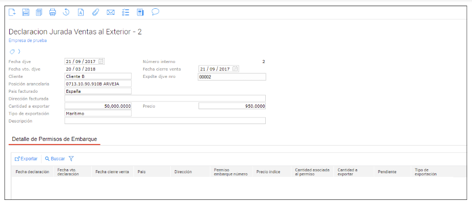

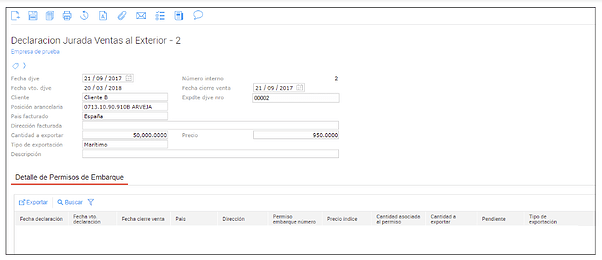

Detalle de Permiso de Embarque
En la parte inferior de cada transacción DJVE se podrá ver un detalle de los permisos de embarque relacionados a esta DJVE.

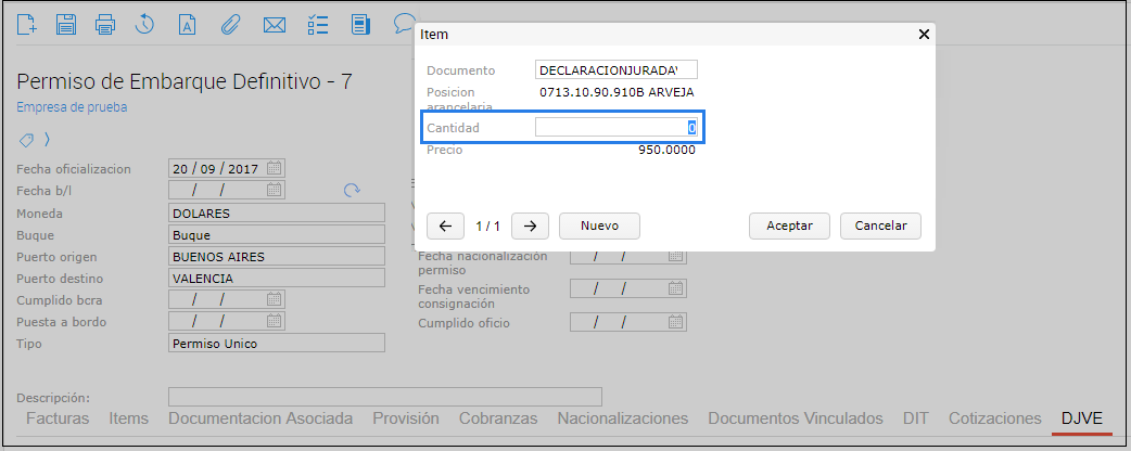

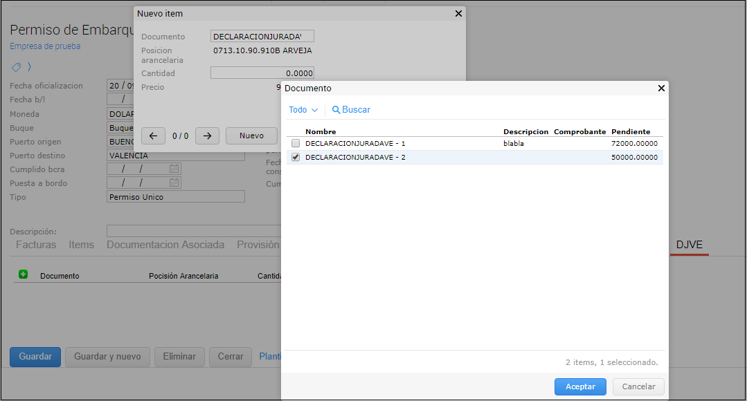

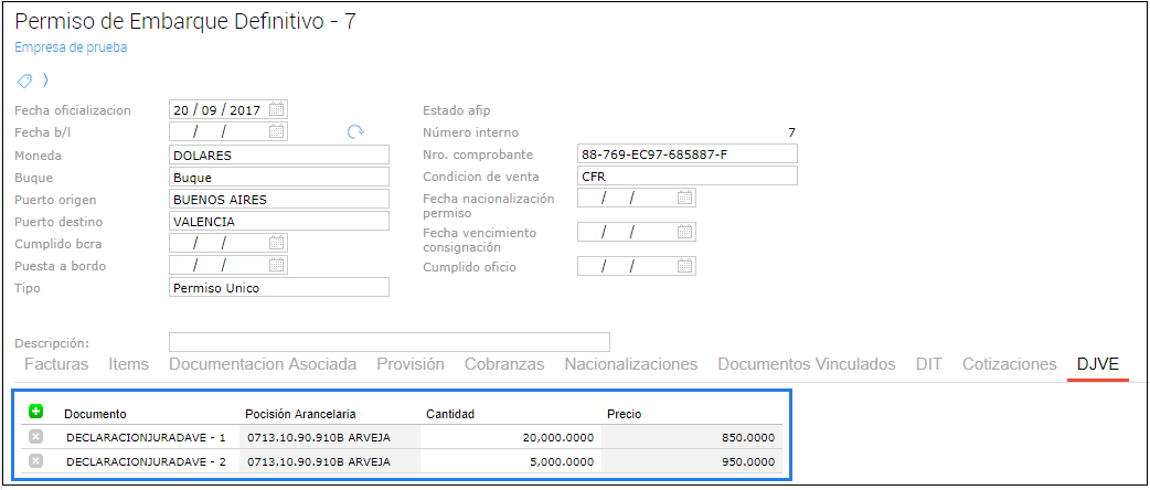

Se realizaron modificaciones dentro el Permiso de Embarque.

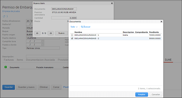

Se agregó una nueva solapa “DJVE”, para los casos donde el producto a exportar exige DJVE, se deberá ingresar en esta solapa la/s que declaraciones correspondientes.
El selector solo mostrará las djve con cantidades pendientes de asociar a permisos y cuya posición arancelaria sea igual al de los productos de las facturas incorporadas.
Una vez seleccionada la DJVE se podrán modificar las cantidades.
Las cantidades totales de las DJVE no pueden superar a la cantidad total de los documentos vinculados.
De este modo:
  • Una DJVE podrá estar en más de un permiso de embarque.
  • Un permiso de embarque podrá tener más de una DJVE

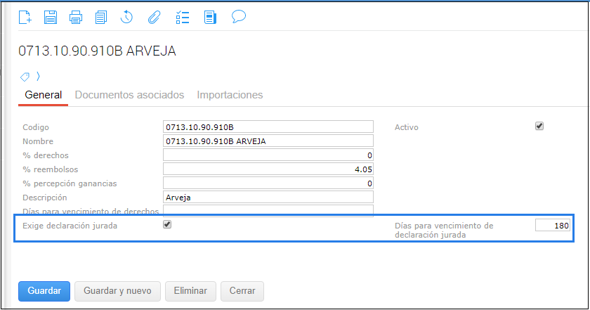

Se realizaron modificaciones en el maestro Posición Arancelaria:
Se agregaron dos campos:
  • Exige declaración jurada: para los casos que se requiera.
  • Días para vencimiento de declaración jurada: este campo se utiliza para calcular el campo Fecha Vto DJVE de la transacción DJVE.

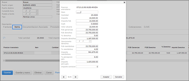

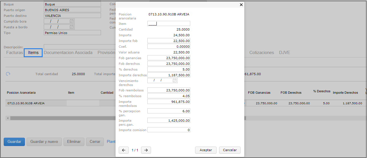

Cálculo de derechos y reembolsos con DJVE
Se modificó el cálculo de los derechos y reembolsos para los casos donde en la posición arancelaria tiene marcada la opción Exige DJVE.
En estos casos, la base imponible para el cálculo de derechos, reembolsos y ganancias se realiza sobre el precio índice de la/s DJVE/s asociadas al permiso y no sobre el FOB de las facturas.
En caso de tener asociada más de una DJVE a un permiso, el sistema calcula la base imponible tomando la cantidad de cada DJVE asociada al permiso, por el precio informado en cada una. La sumatoria de cada valor obtenido por DJVE, compone el valor de los campos FOB (base imponible).
