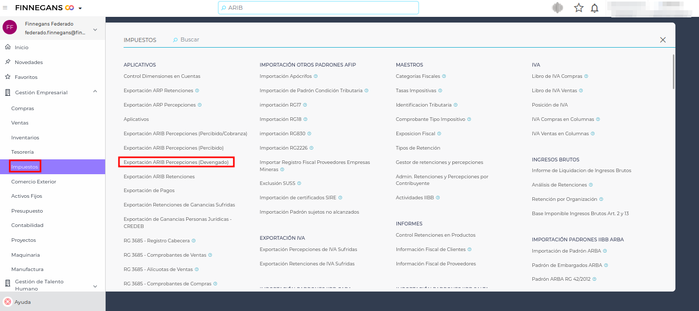

  1. Ingresar a:
    Menú → Gestión Empresarial → Impuestos → Aplicativos → Exportación ARIB Percepciones (Devengado)

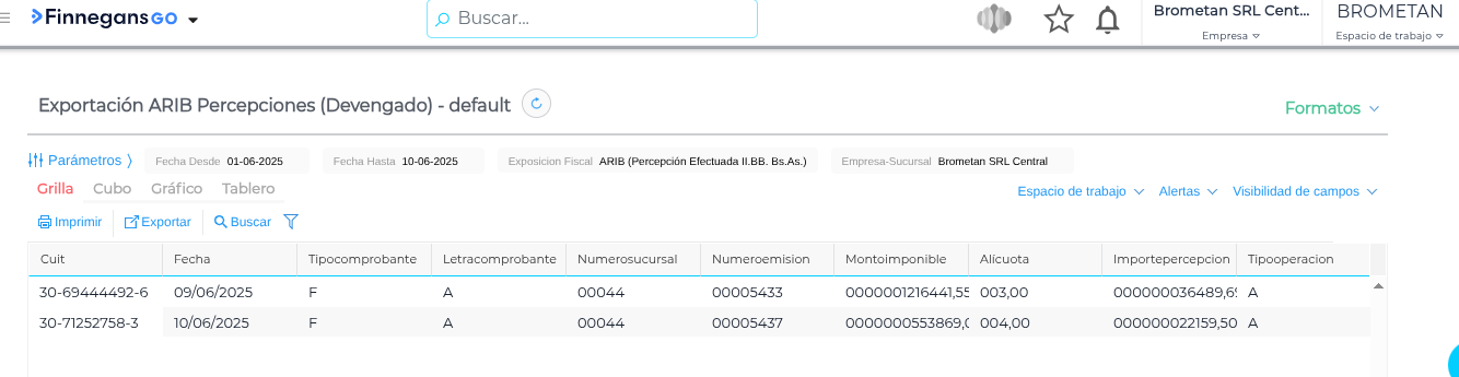

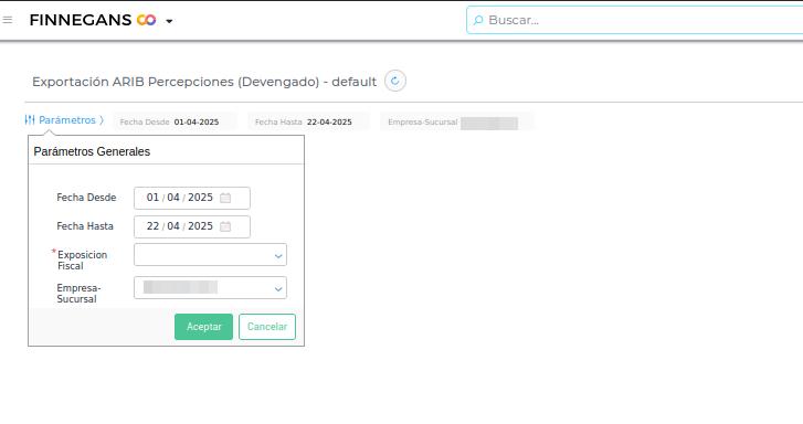

  2. Completar los siguientes parámetros:
  • Fecha desde: fecha inicial del período a exportar.
  • Fecha hasta: fecha final del período a exportar.
  • Exposición fiscal: seleccionar la exposición fiscal previamente configurada.
  • Empresa: seleccionar la empresa correspondiente.
  1. Se desplegará una ventana con los movimientos a informar.

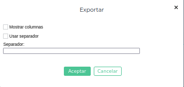

  2. Hacer clic en Exportar y seleccionar la opción Exportar a TXT.
  3. En la ventana emergente, hacer clic en Aceptar (dejando todas las opciones en blanco) y luego en Guardar.
    Esto generará el archivo de texto con la información requerida.
Detalle de campos:
  • CUIT: número de identificación tributaria del cliente (configurado en el maestro de Clientes).
  • Fecha: fecha de carga del documento. Debe coincidir con el período declarado.
  • Tipocomprobante: tipo de documento, con valores posibles:
    • F = Factura
    • R = Recibo
    • C = Nota de Crédito
    • D = Nota de Débito
      (Se configura en la columna Código Impositivo de la solapa Documentos de la Exposición Fiscal)
  • Letracomprobante: A, B, C o blanco, según configuración del talonario.
  • Numerosucursal: punto de venta (4 dígitos, entre 0001 y 9999).
  • Numeroemision: número del comprobante (hasta 20 dígitos, completando con ceros a la izquierda si fuera necesario).
  • Montoimponible: base imponible sobre la cual se calcula la percepción.
  • Alícuota: mostrará la alícuota aplicada a la percepción.
  • Importepercepcion: monto correspondiente a la percepción aplicada.
  • TipoOperacion: tipo de operación:
    • A = Alta
    • B = Baja
    • M = Modificación

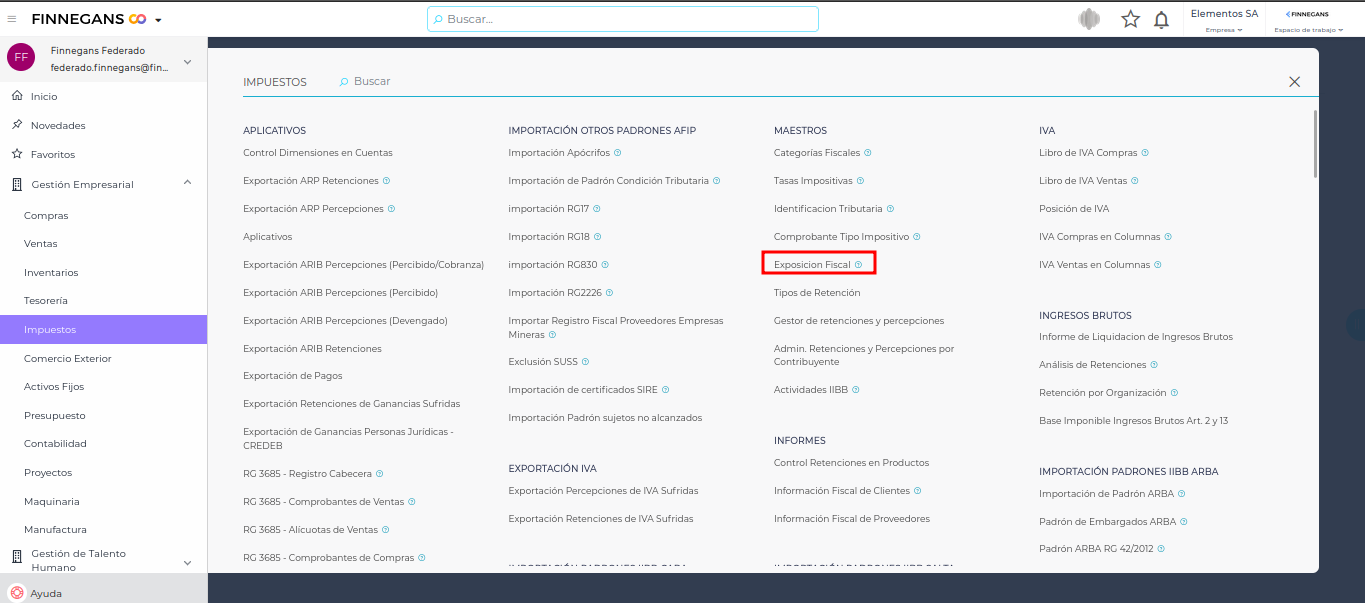

Configuración de la Exposición Fiscal
Para acceder, clic en Gestión empresarial → Impuestos → Maestros → Exposición Fiscal

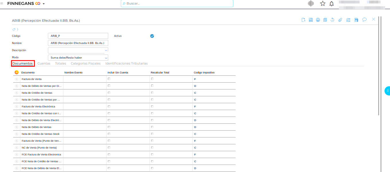

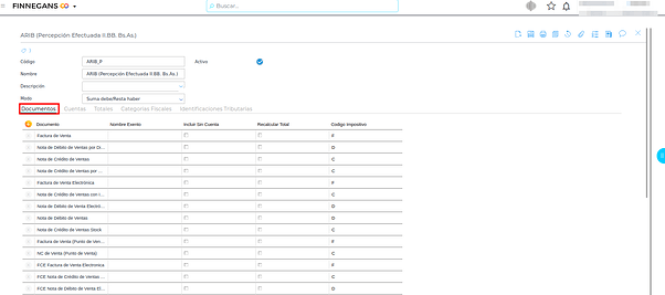

Solapa Documentos:
En esta solapa se deben agregar los documentos que va a mostrar la exportación.
En el campo “Código Impositivo” debe indicarse si es F, R, C, o D, según corresponda.

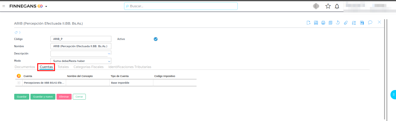

Solapa Cuentas:
En esta solapa se agregan las cuentas de percepción y retención configuradas anteriormente, según correspondan.

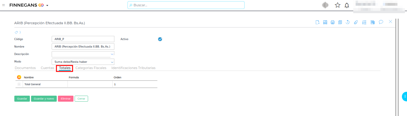

Solapa Totales
En esta solapa se indican las sumas a totalizar en la exposición.

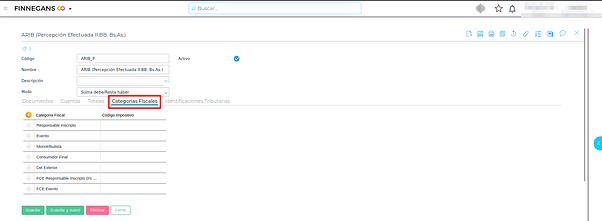

Categorías Fiscales

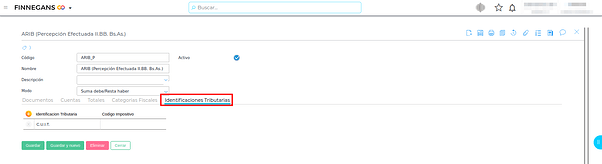

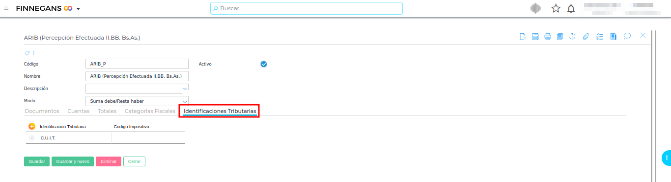

Solapa Identificaciones Tributarias
En esta solapa se definen las identificaciones tributarias a incluir en la exposición.
