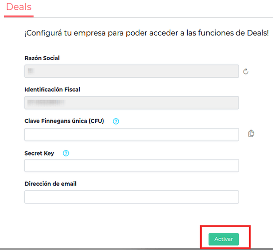

Como primer paso se debe activar la empresa en Deals.

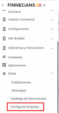

:round_pushpin:Menú desplegable > Deals > Configurar empresa
En “Configurar empresa” activar la empresa y CFU. Para esto, hacer click en el botón “Activar”

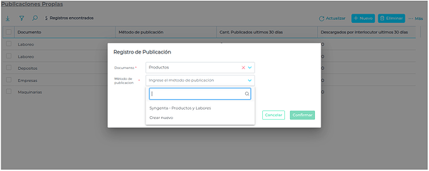

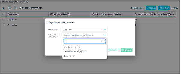

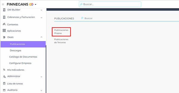

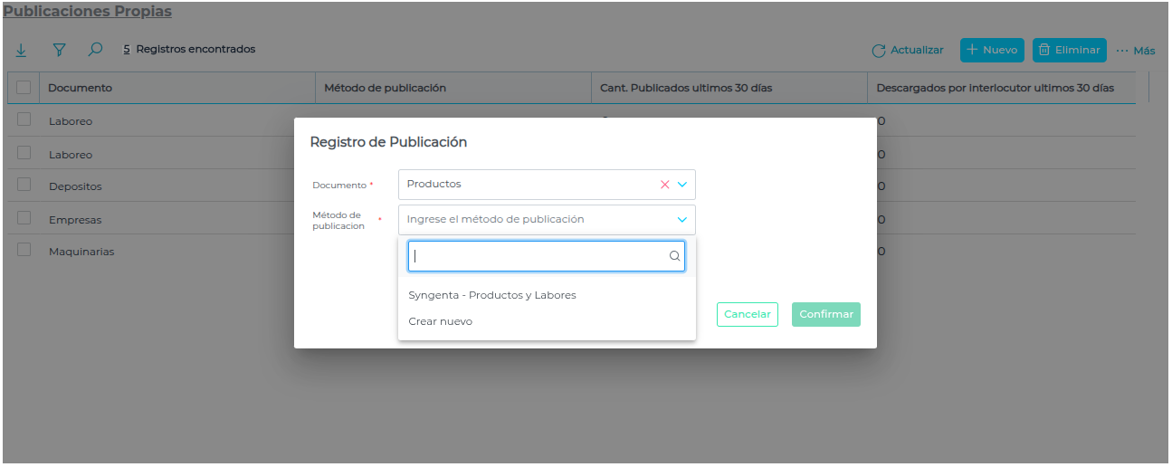

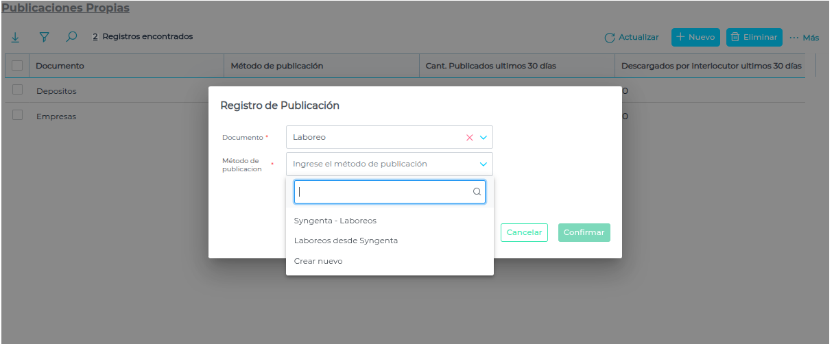

Configurar Publicaciones

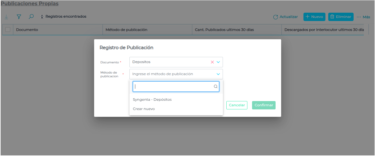

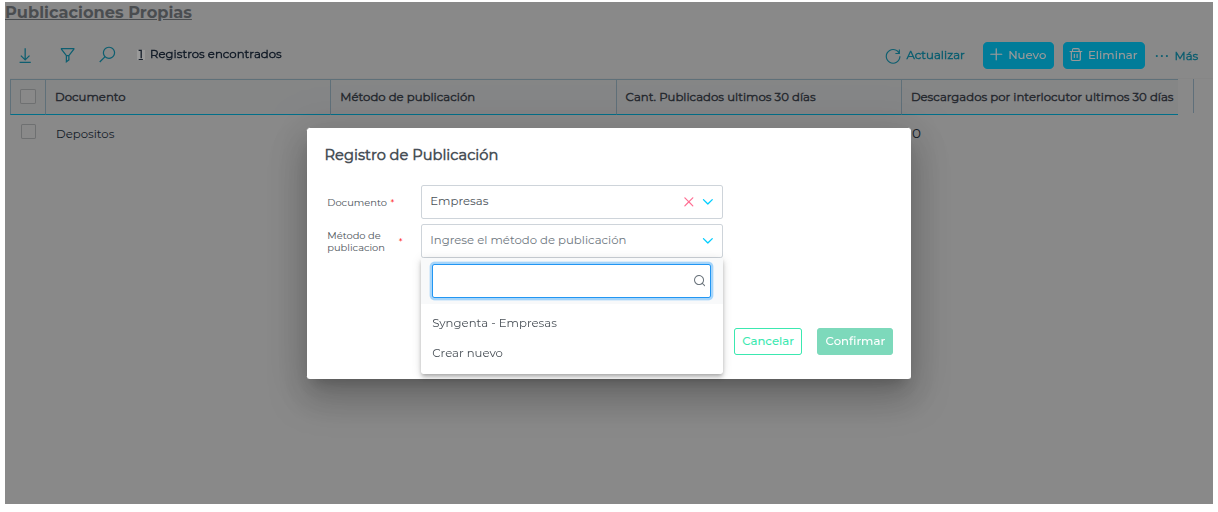

Luego desde :round_pushpin:Menú desplegable > Deals > Publicaciones > Publicaciones Propias
Se deberá crear los siguientes métodos de publicación con el proceso SYNGENTA:
  • Depósitos
  • Empresas
  • Laboreo
  • Maquinarias
  • Productos

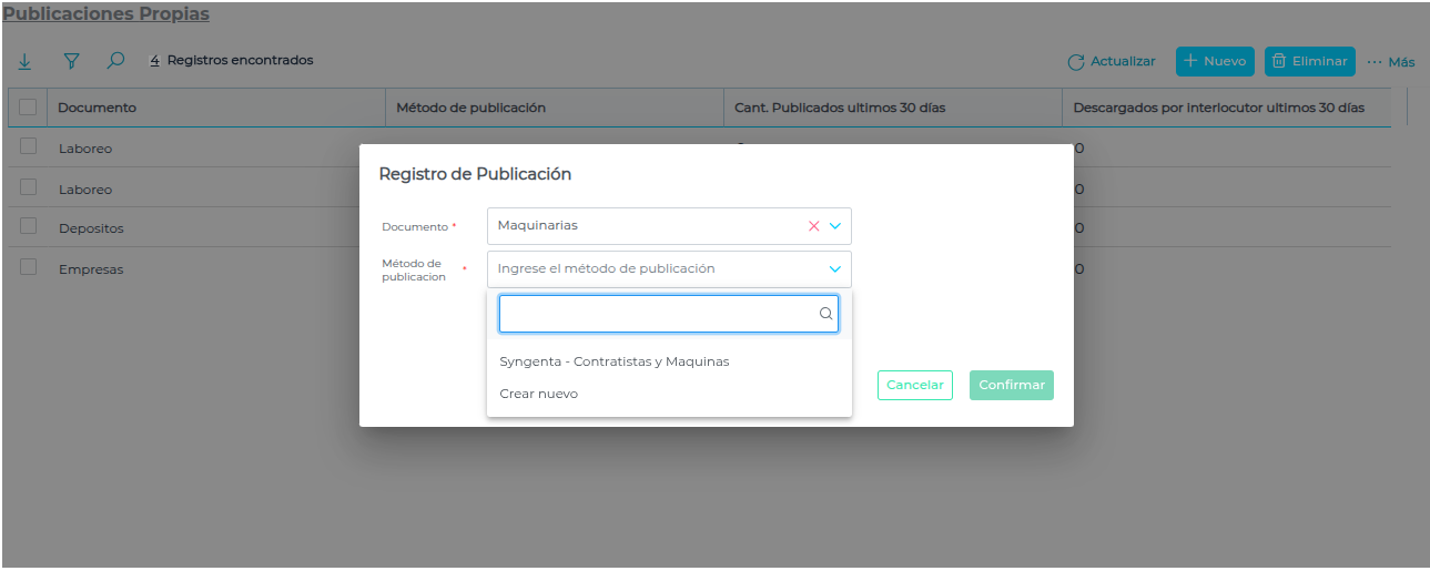

Presionando en el botón de nuevo se crean los registros de integración:

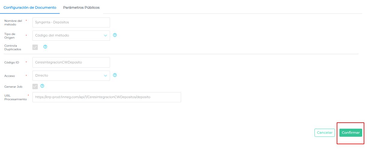

Configurar depósitos:
  1. Definir el documento “Depósitos”, método de publicación “Syngenta - Depósitos”
  1. Hacer clic en el botón “Confirmar”.

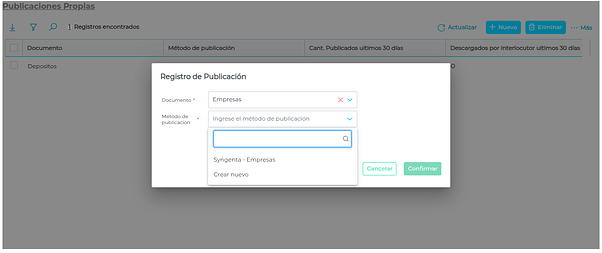

Configurar Empresas:
  1. Definir el documento “Empresas”, método de publicación “Syngenta - Empresas”

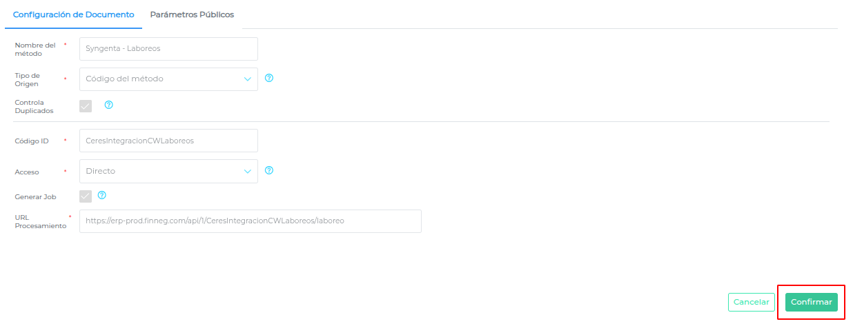

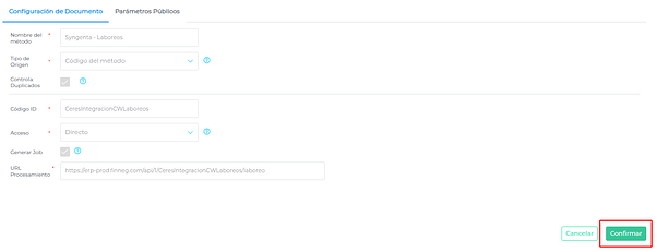

Configurar Laboreo:
  1. Definir el documento “Laboreo”, método de publicación “Syngenta - Laboreos”
Nota: Repetir los mismos pasos para “Laboreos desde Syngenta”

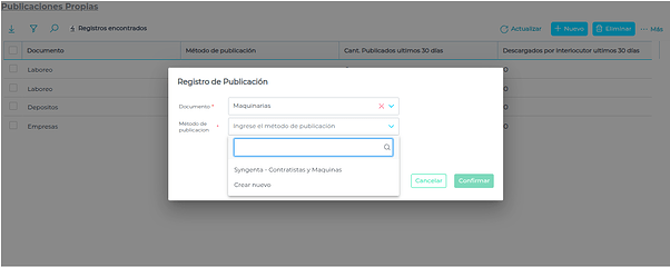

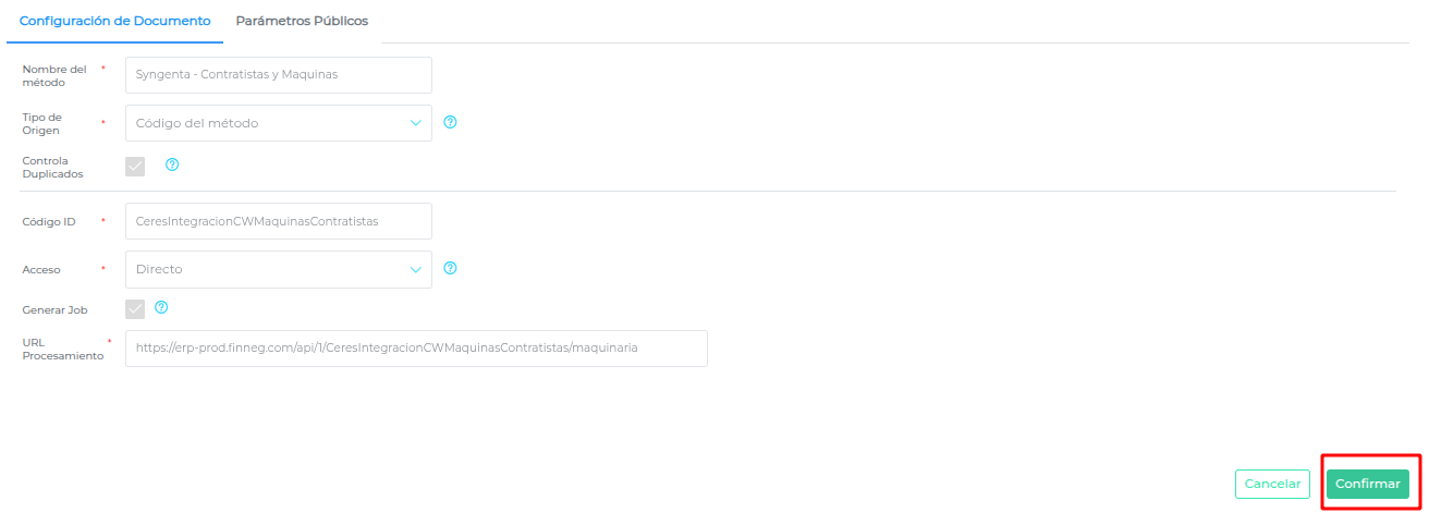

Configurar Maquinarias:
  1. Definir el documento “Maquinarias”, método de publicación “Syngenta - Contratistas y Maquinas”

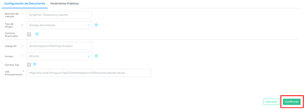

Configurar Productos:
  1. Definir el documento “Productos”, método de publicación “Syngenta - Productos y Labores”

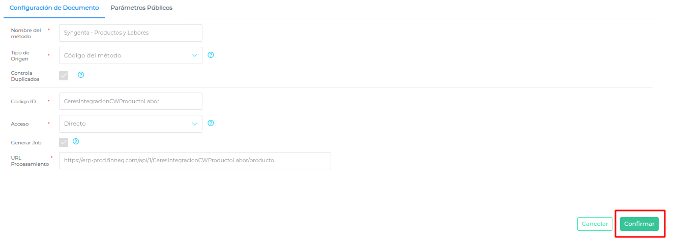

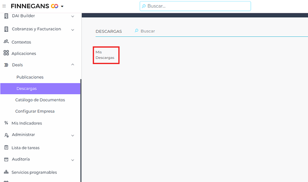

Configurar Descargas
Luego desde :round_pushpin:Menú desplegable > Deals > Descargas > Mis Descargas
Se deberá crear los siguientes métodos de descarga con el proceso SYNGENTA:
  • Depósitos
  • Empresas
  • Laboreo
  • Maquinarias
  • Productos

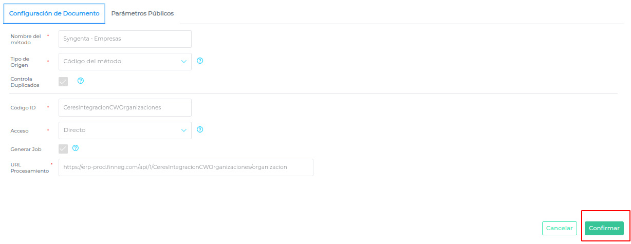

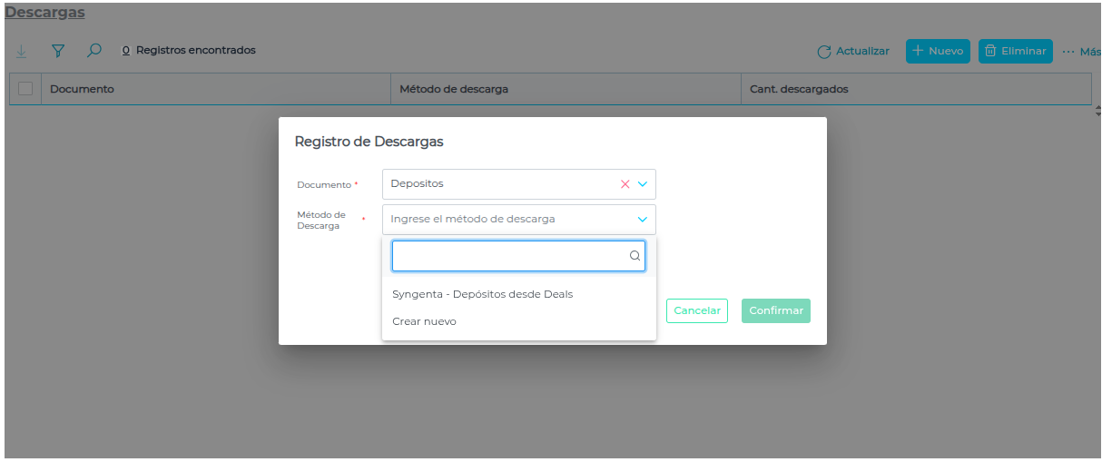

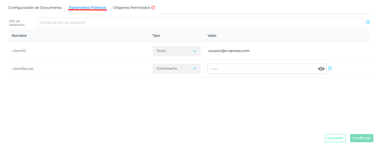

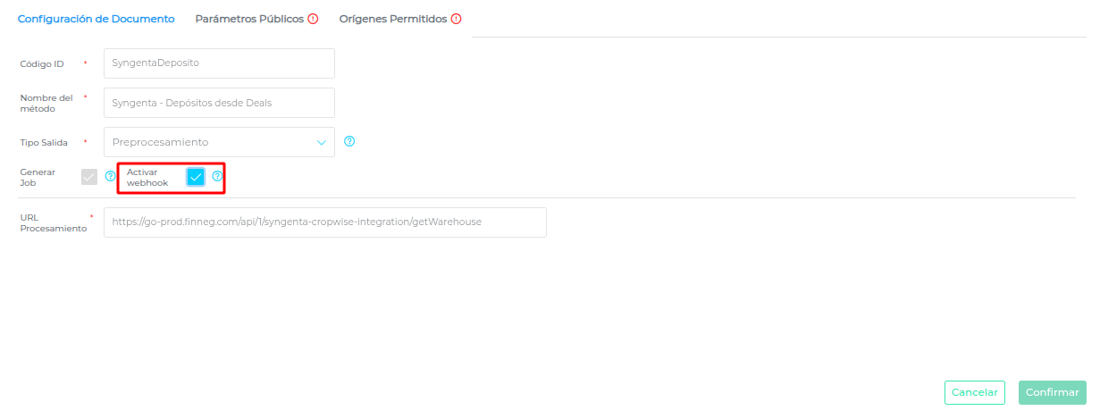

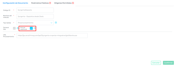

  1. Definir el documento “Depósitos”, método de descarga “Syngenta - Depósitos desde Deals”

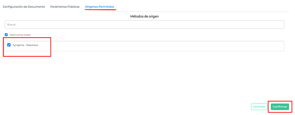

  1. En la solapa “Configuración de Documento” activar el check para la opción “Activar webhook”, el cual habilitará la solapa “Orígenes Permitidos”
  1. Ir a la solapa “Parámetros Públicos” y completar el clientID con el email utilizado para loguearse en Cropwise y el clientSecret con la contraseña.

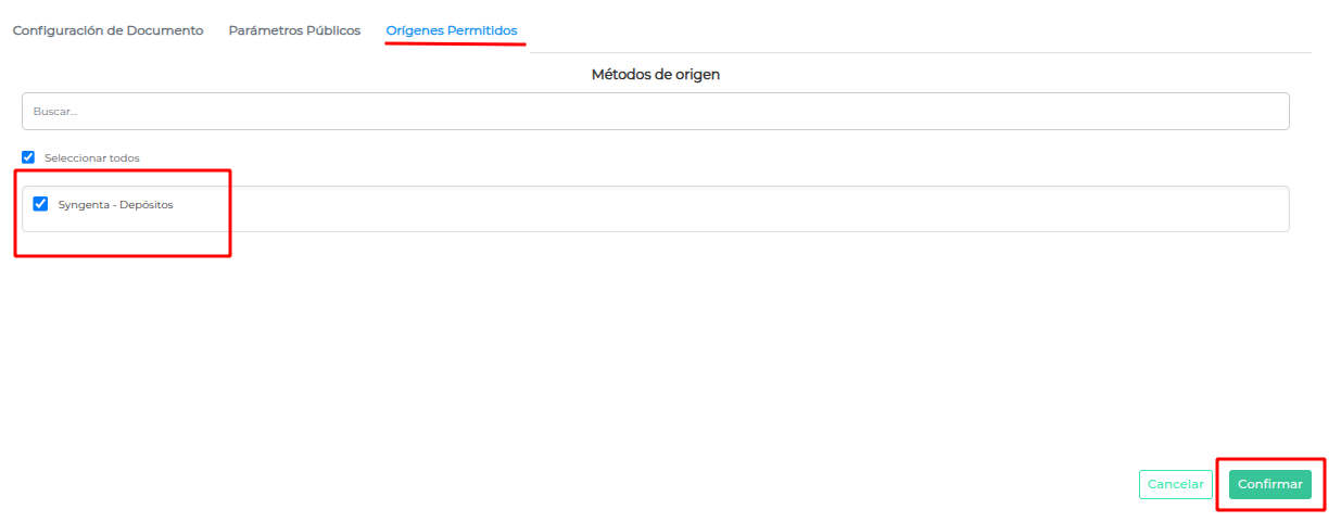

  1. Ir a la solapa “Orígenes Permitidos” y activar el check para “Syngenta - Depósitos”. Por último, presionar en el botón Confirmar.
Repetir los pasos anteriores para:
  • Empresas
  • Laboreos
  • Maquinarias
  • Productos

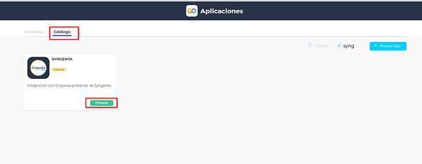

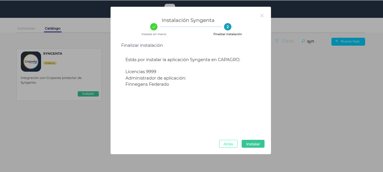

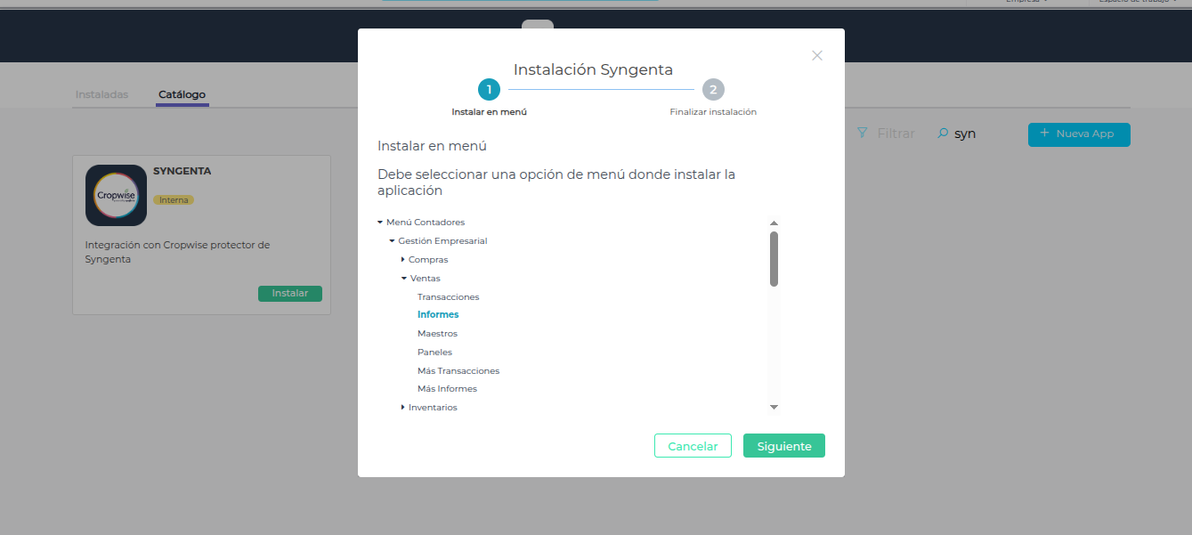

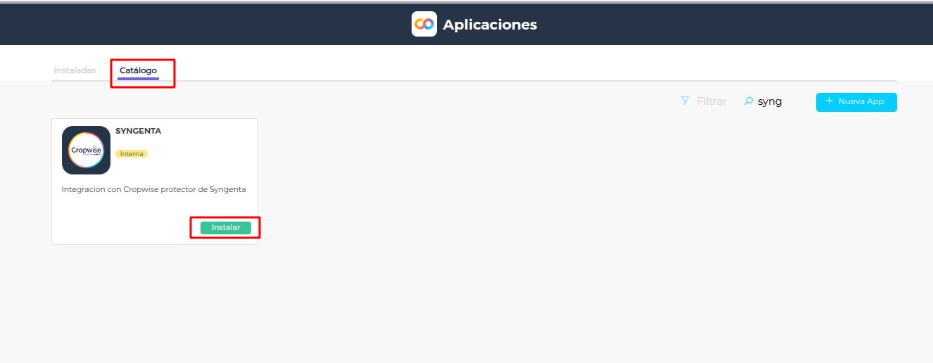

2. Instala y configura la App Cropwise
:round_pushpin:Desde Menú desplegable > Administrar > Plug & Go > Solapa catálogo
Buscar la App de Cropwise y hacer click en “Instalar”
Seleccionar una opción del menú para la aplicación y presionar en siguiente.
Presionar en instalar:

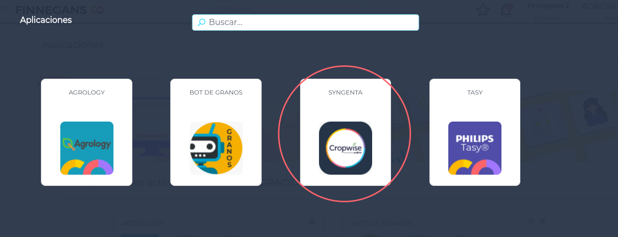

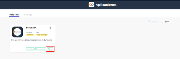

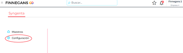

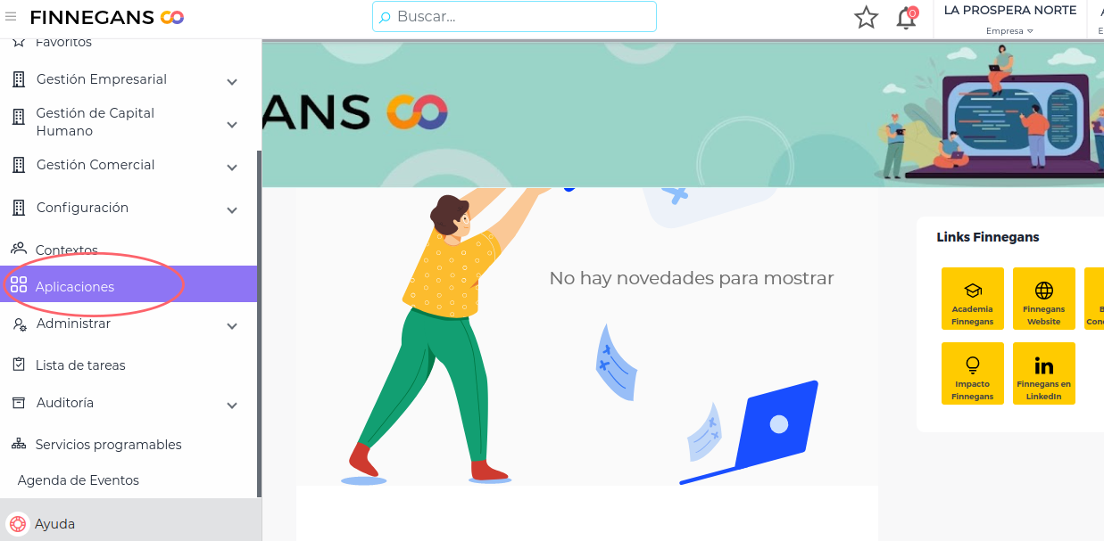

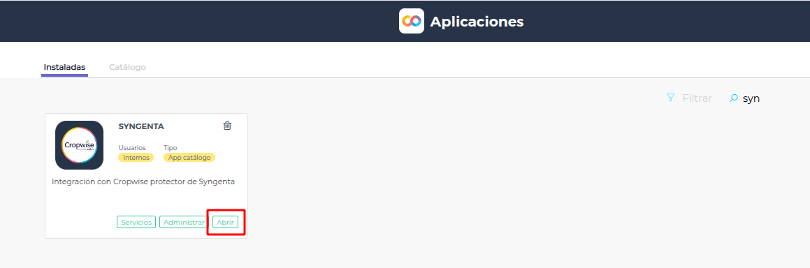

Ingresa a la app desde la solapa de Aplicaciones instaladas:
O desde el :round_pushpin:Menú desplegable > Aplicaciones

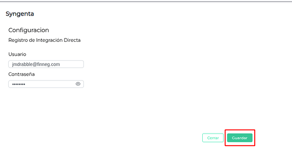

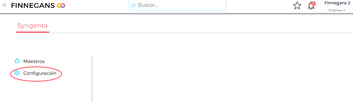

Ingresar a Configuración de la app:
Ingresar el usuario y contraseña. Este es el mismo que se usa para ingresar a la plataforma Cropwise de Syngenta:
https://accounts.cropwise.com/signin
Y presionar en guardar para que inicie el proceso de integración entre las dos plataformas:

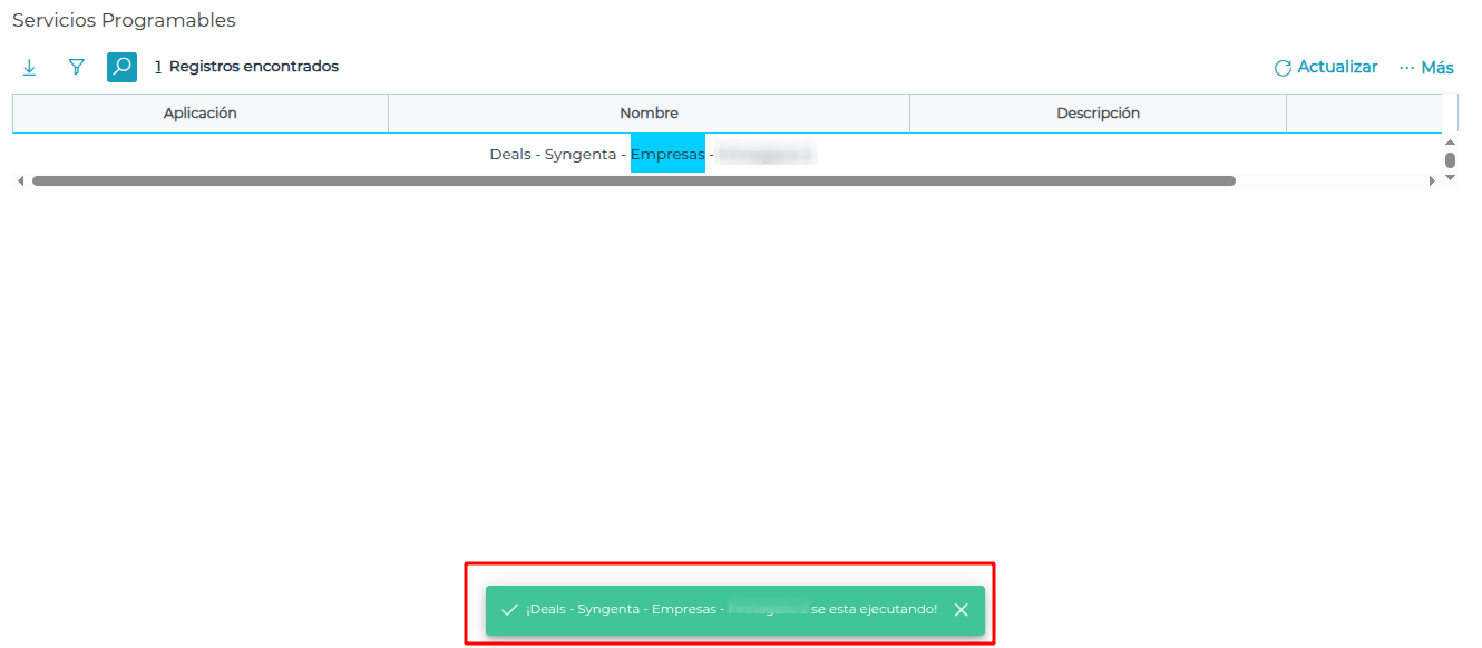

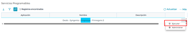

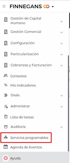

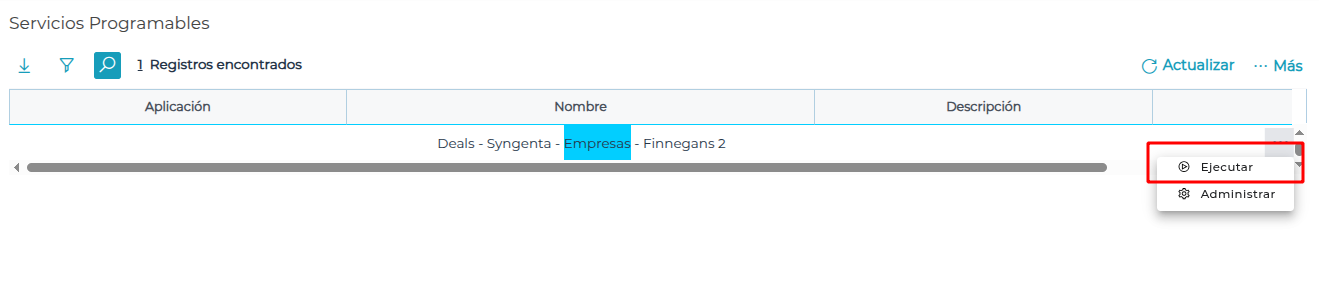

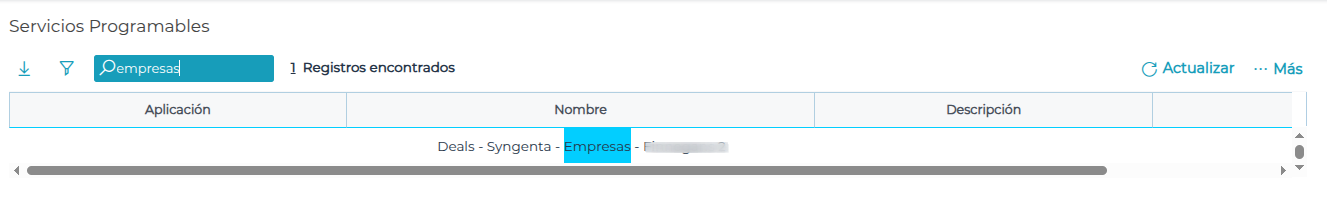

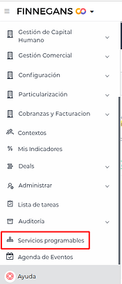

Antes de acceder a la opción de Maestro, en la app de Syngenta, es necesario ejecutar el Servicios programable de Empesas para que por primera vez fluya la información entre las plataformas.
Desde :round_pushpin:Menú desplegable > Servicios programables
Buscar el servicio:
  • Syngenta - Empresas - Nombre de la empresa
Presionar en los 3 puntitos que aparecen a la derecha de la fila y seleccionar Ejecutar:
Si la ejecución es correcta, lo marcará en un mensaje en la parte inferior de la ventana:

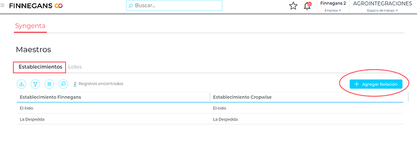

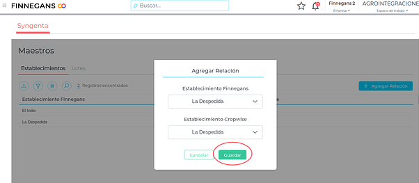

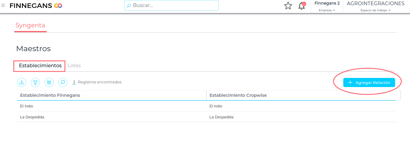

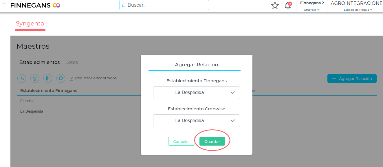

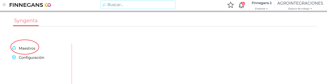

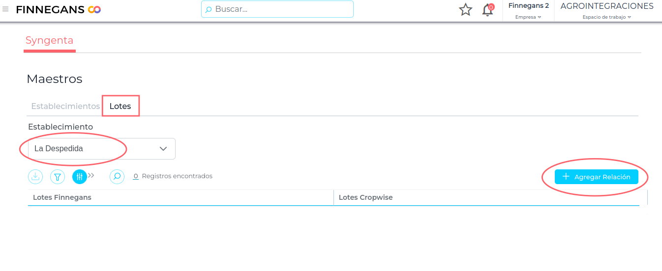

Luego volver a la aplicación de Syngenta e ingresar a la opción de Maestros para relacionar los establecimientos y lotes entre Cropwise y Finnegans:
Hacer click en el botón ‘+ Agregar Relación’
Definir las equivalencias entre establecimientos de Cropwise y Finnegans GO:

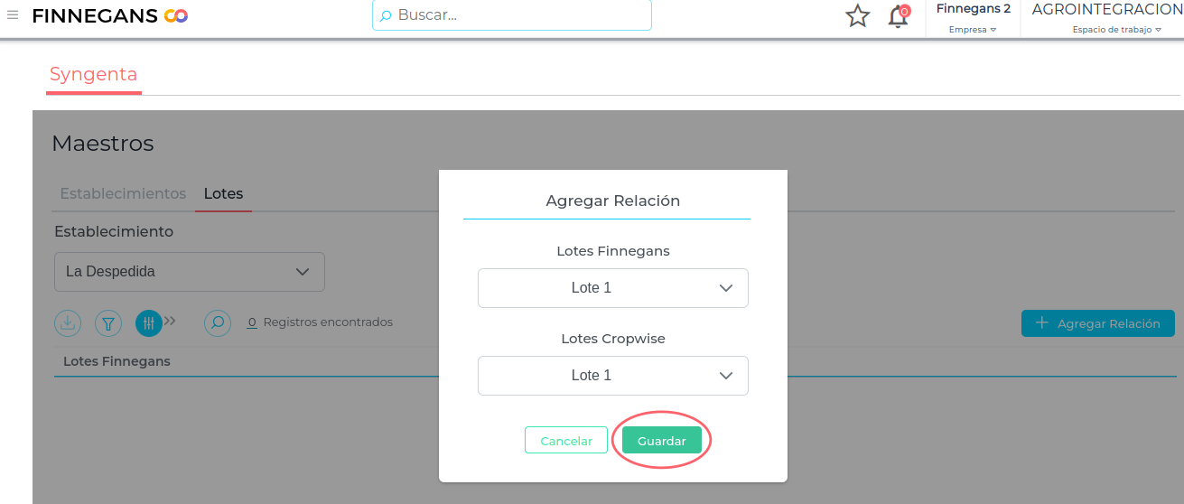

Luego en la solapa de Lotes definir las equivalencias entre los lotes de Cropwise y Finnegans GO:

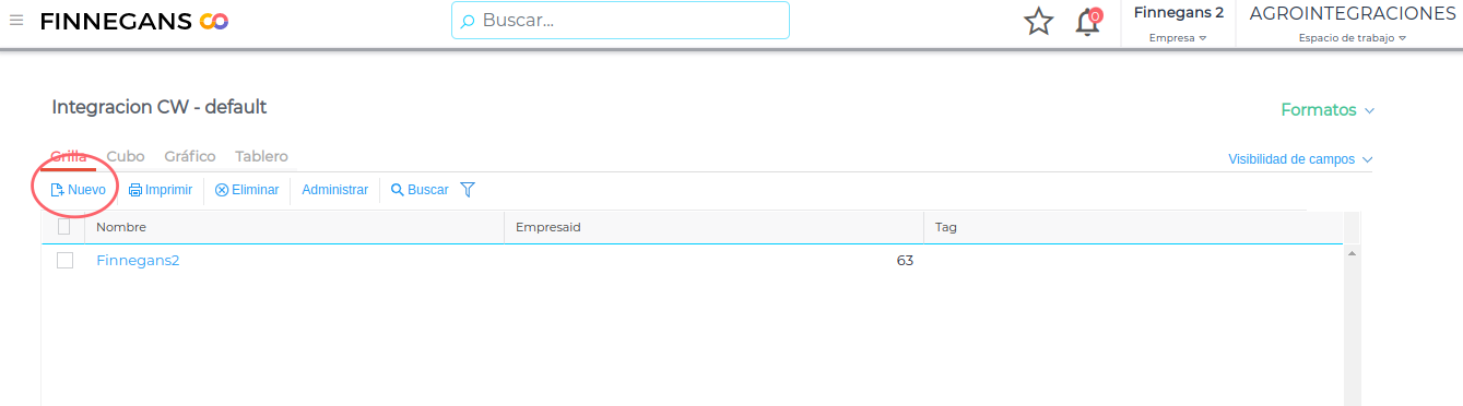

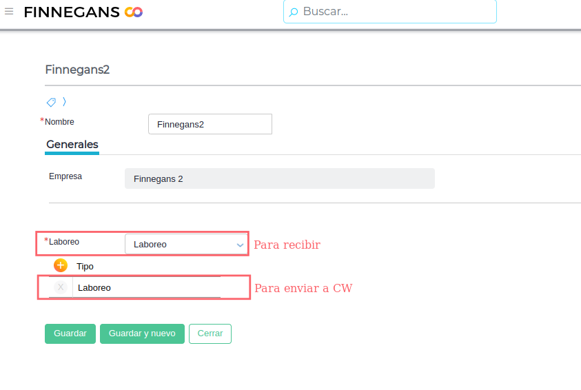

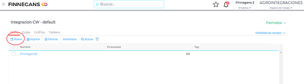

En la vista ‘Integración CW’ desde el botón nuevo agrega los documentos de laboreos que se desean enviar y recibir (no agregar más de una relación por empresa).
Definir los tipos de documento ‘Laboreo’ tanto para recibir de Cropwise como para enviar de Finnegans a Cropwise:
Después de realizar todas estas configuraciones el sistema corre cada determinado tiempo el envío y recepción de datos entre los dos sistemas.

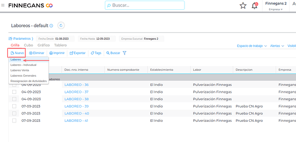

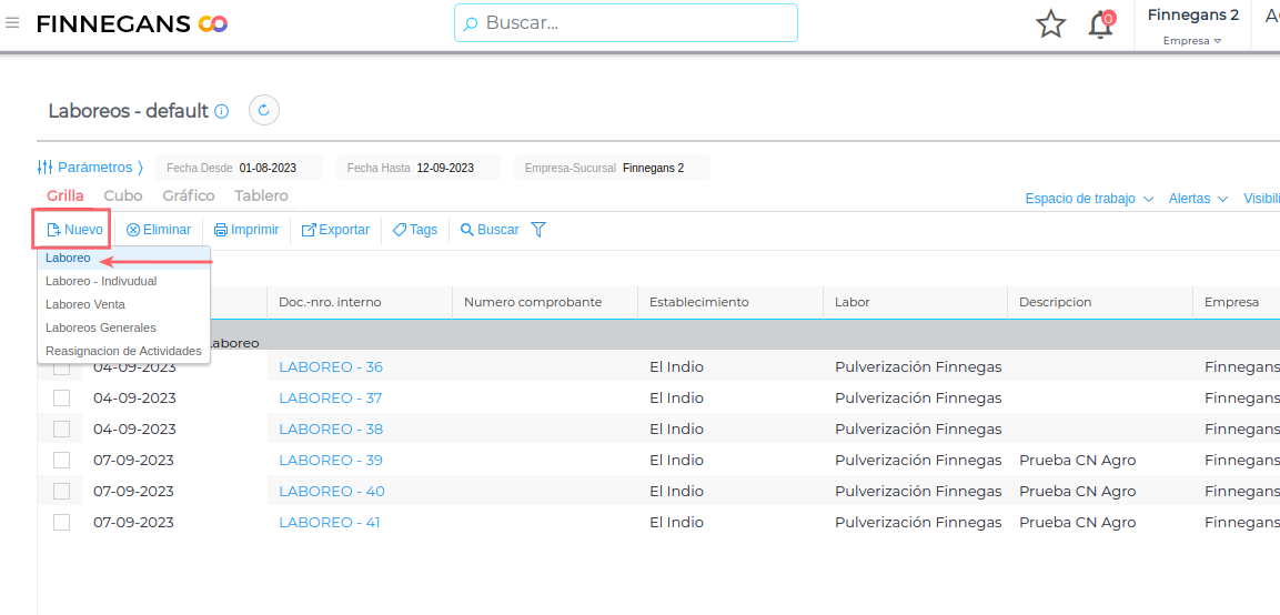

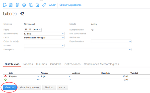

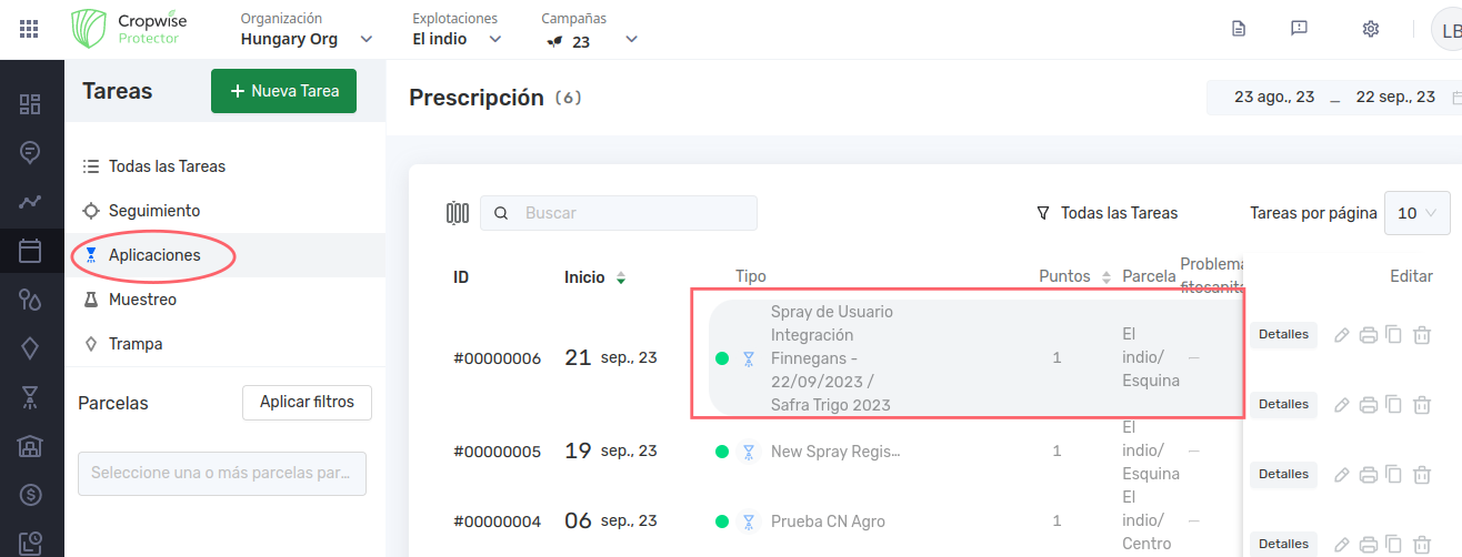

Esta integración permite el envío de laboreos desde Finnegans GO a Cropwise:
Envío laboreos de Finnegans a Cropwise

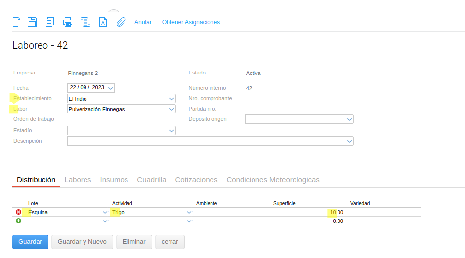

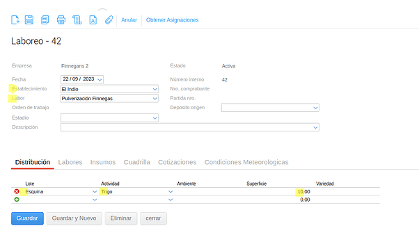

:round_pushpin: Menú → Gestión Empresarial → Agricultura → Gestión → Laboreos

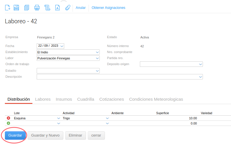

Da de alta laboreos normalmente para los establecimientos y lotes relacionados entre Finnegans y Cropwise

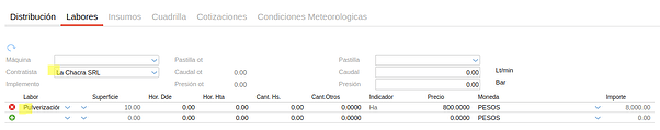

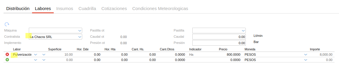

Se define el establecimiento, labor, lote, actividad y superficie:
Se define la máquina o contratista:

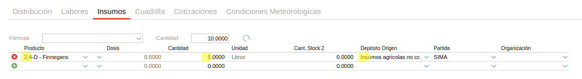

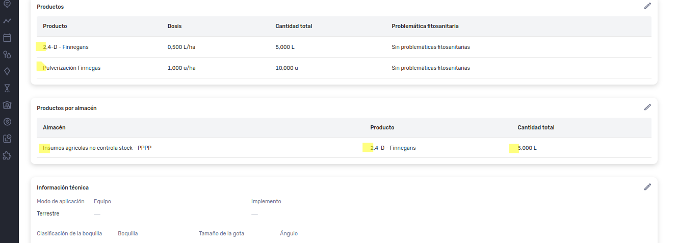

Se definen los insumos:
y se guarda la transacción:

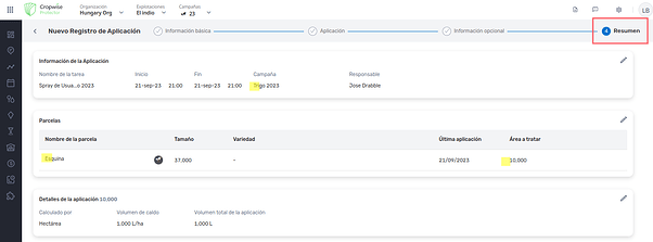

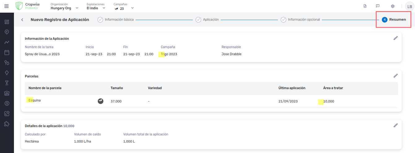

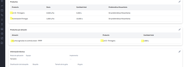

Después que el sistema ejecute los servicios programables las labores podrán detallarse en la plataforma de Cropwise como “Aplicaciones”:
