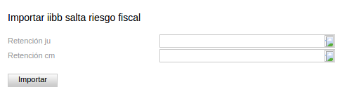

Se accede desde Administración → Impuestos → Importación Padrones IIBB Salta → Importación IIBB Salta Riesgo Fiscal
En el importador se define la retención. Deben indicarse las retenciones a importar, Jurisdicción y Convenio Multilateral.
Luego con el botón Importar, se selecciona el padrón que se va a importar y el sistema actualiza la información de las organizaciones mediante la comparación de los CUIT registrados en el sistema con los que figuran el padrón importado.

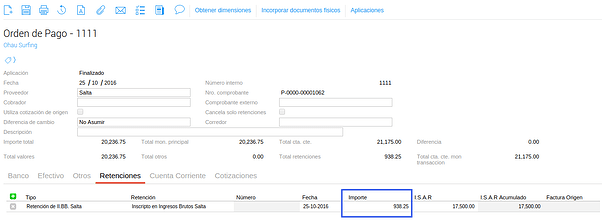

Ejemplo:
Se realiza una Factura de Compra
Y luego, la Orden de Pago.
El importe de la Retención debería dar 625.5 según lo configurado. A ese importe se le suma el 50% del Riesgo Fiscal y, como se observa, el importe de la Retención es de 938.25.
