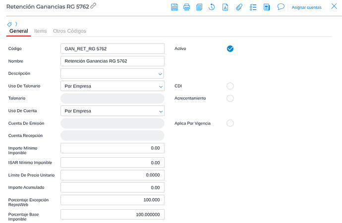

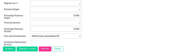

Configuración
Tipos de Retención

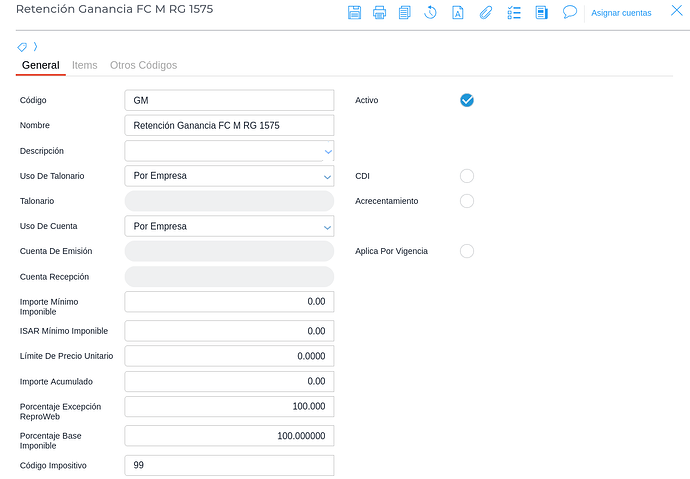

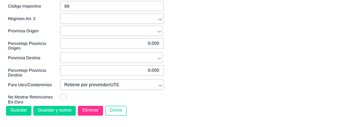

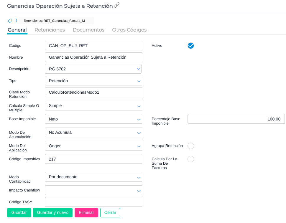

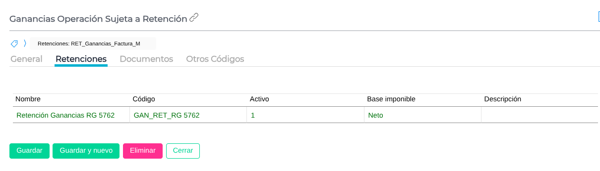

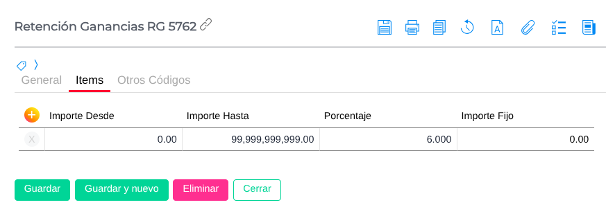

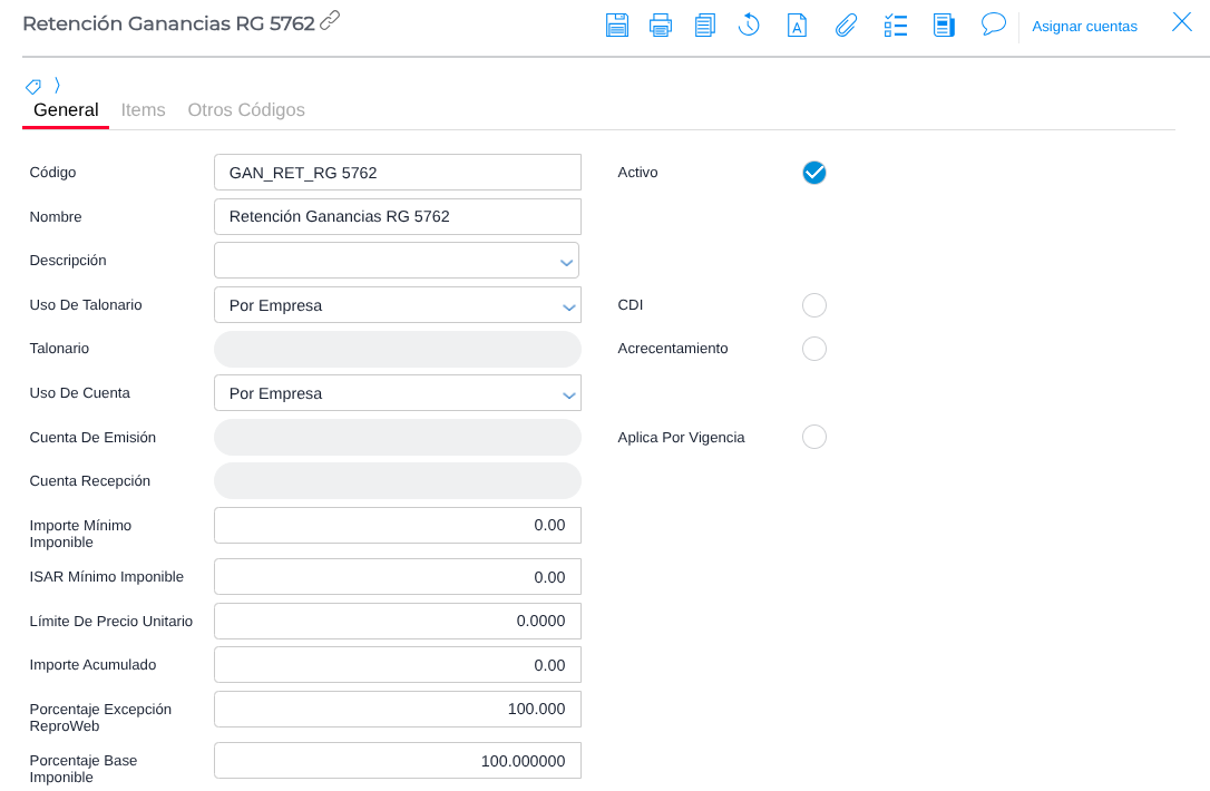

“Ganancias Operación Sujeta a Retención”
Configurar el tipo de retención y concepto de retención como se indica a continuación:

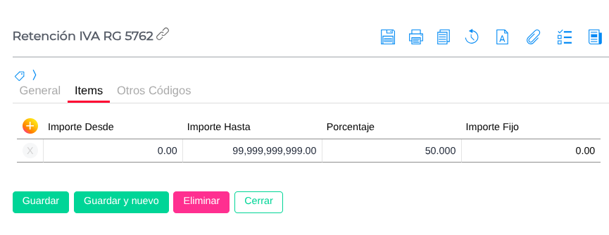

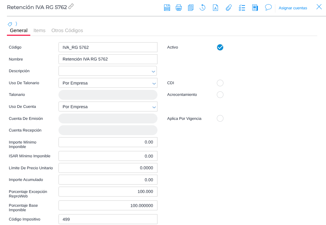

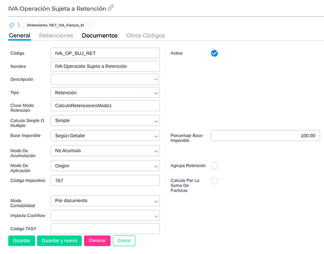

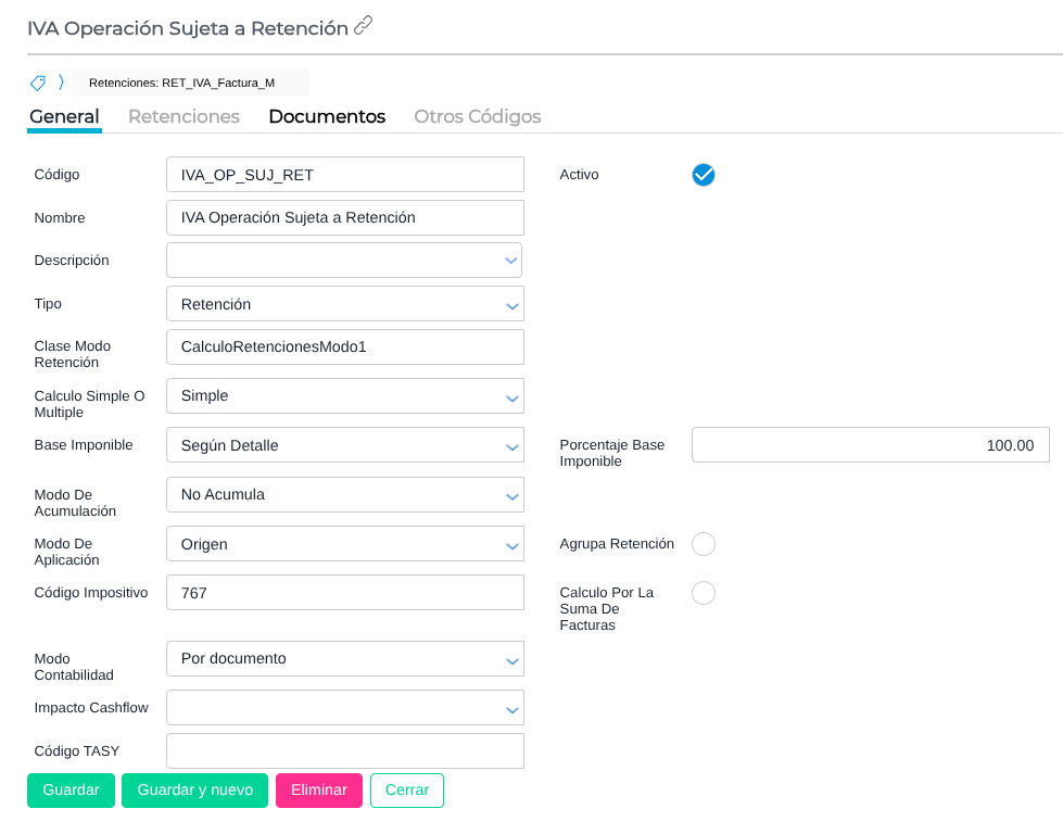

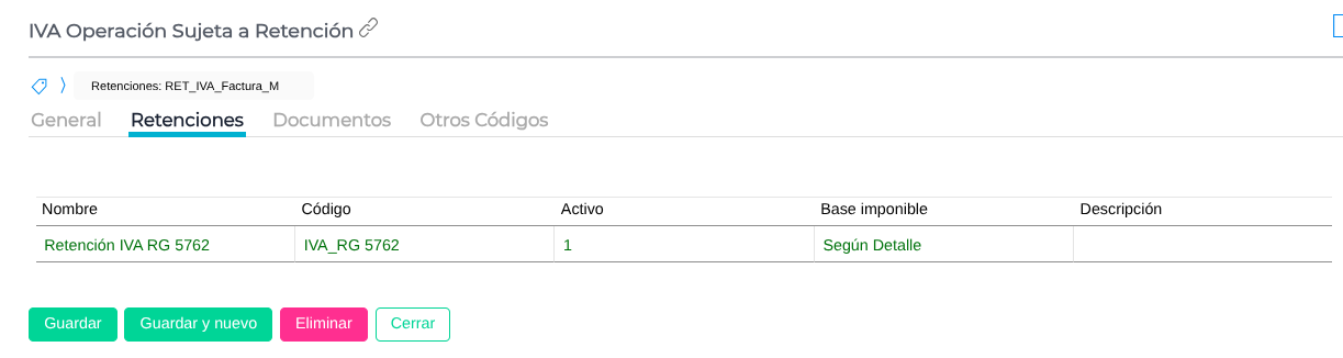

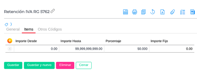

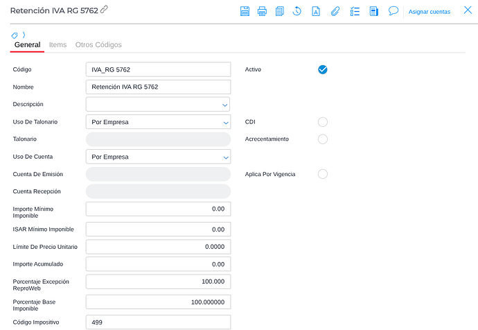

“IVA Operación Sujeta a Retención”

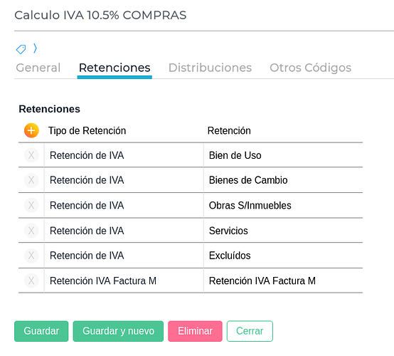

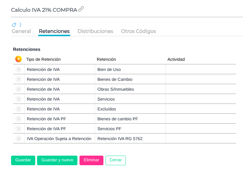

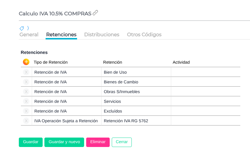

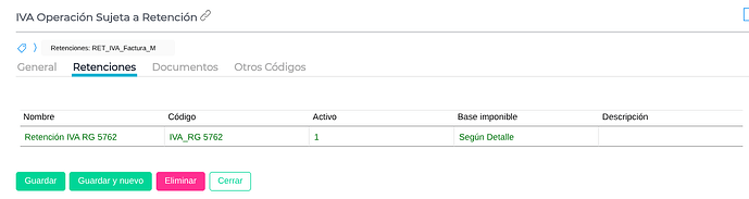

Conceptos Calculados
El Tipo de Retención “IVA Operación Sujeta a Retención” se encuentra configurado con base imponible “Según Detalle”; por ende, requiere que se configure la misma junto al Concepto de Retención “IVA Operación Sujeta a Retención” en los conceptos calculados utilizados en las compras como se indica a continuación:
