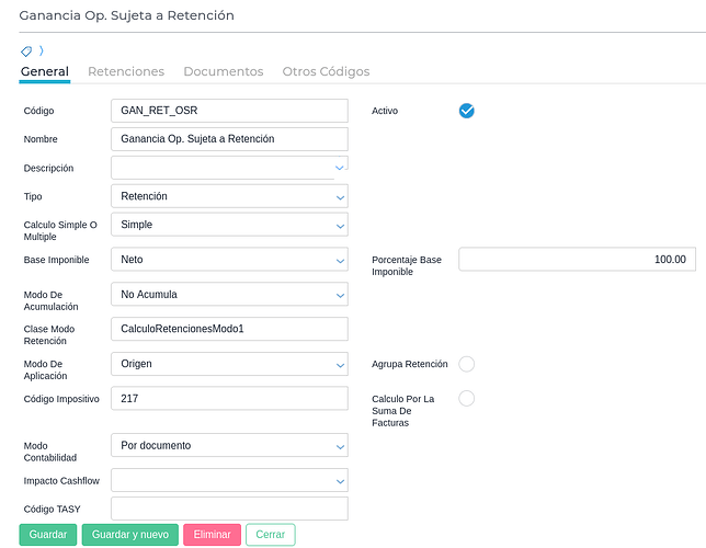

“Ganancia Op. Sujeta a Retención”
Configurar el tipo de retención y concepto de retención como se indica a continuación:
