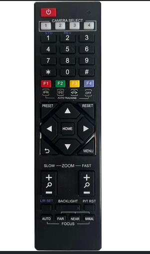

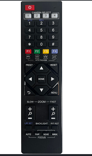

3. Guía del Control Remoto (Funciones Principales)
Para operar la cámara de modo FÁCIL y rápido, apunte hacia el equipo y utilice las siguientes referencias del control remoto:
Botón Función Principal Descripción de Acción
Power :red_circle: Encendido / Standby Enciende el equipo o lo pone en modo de suspensión.
HOME Posición Inicial Regresa la cámara a su encuadre central predeterminado.
Flechas (▲▼:reverse_button::play_button:) Movimiento Pan / Tilt Desplaza la lente hacia Arriba, Abajo, Izquierda o Derecha.
ZOOM (+ / -) Acercamiento Modifica el zoom de la imagen (+ para ampliar, - para reducir).
FOCUS (Auto/Man) Enfoque del Lente Ajusta la nitidez automáticamente o de manera manual.
Números (0-9) Presets / Atajos Permite llamar rápidamente a posiciones guardadas de la sala.
F1 Modo de Enfoque 1 Configura la velocidad o prioridad de enfoque para distancias cortas.
F2 Modo de Enfoque 2 Activa el seguimiento automático por audio
F3 Modo de Enfoque 3 Activa el seguimiento automático inteligente basado, para seguir al orador que se mueve por la sala.
F4 Modo de Enfoque 4 Desactiva el seguimiento automático por completo
