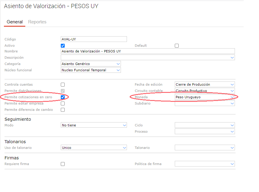

Asiento de valorización
El asiento de valorización se debe generar también con la moneda correspondiente a la principal de la empresa en la que te encontrás.
Este asiento debe tener activo el check de permitir cotizaciones en cero.

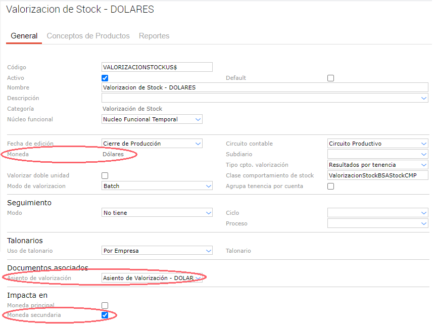

Valorización de stock moneda secundaria
La moneda configurada dentro de esta valorización debe ser dólares y el documento tiene que tener el check de impacta en moneda secundaria.
También se debe verificar que el documento asociado sea el asiento de valorización en dólares.

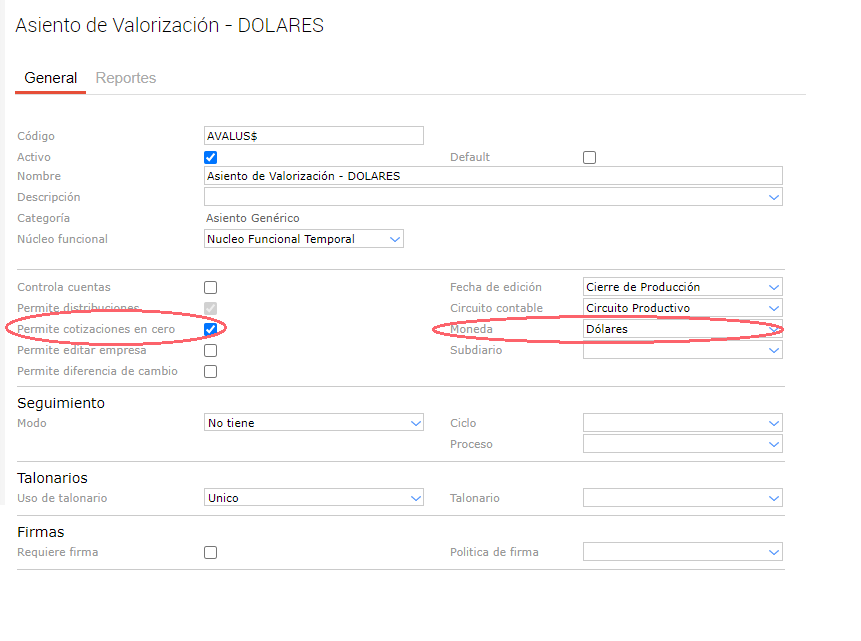

Asiento de valorización moneda secundaria
Se debe verificar que la moneda del asiento de valorización sea dólares y también que este asiento tenga activo el check de permitir cotizaciones en cero.
