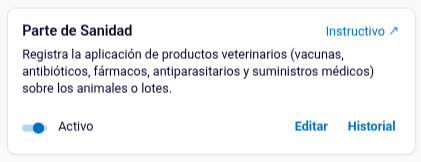

1. Activación y Carga de Credenciales
  1. Ingrese a la aplicación de Agriness, diríjase al grupo Insumos y active el módulo de Consumo de Insumos.
  2. Ingrese las credenciales de acceso de Agriness y el código de la sucursal contable de Finnegans ERP.
  3. Guarde los cambios.

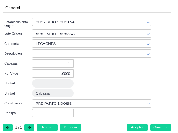

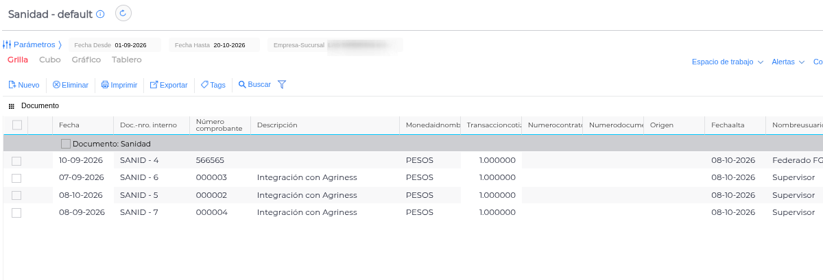

El usuario operativo podrá auditar y verificar los consumos veterinarios aplicados:
  1. Diríjase a Gestión Empresarial > Ganadería > Sanidad.
  2. Visualice el listado de comprobantes de consumo creados automáticamente por la integración.

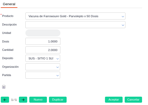

  3. Ingrese al comprobante para confirmar:
    • El producto sanitario y las cantidades aplicadas (dosis, mililitros).
    • El establecimiento de salida.
