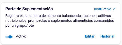

1. Activación y Carga de Credenciales
  1. Ingrese a la aplicación de Agriness, diríjase al grupo Insumos y active el módulo de Consumo de Insumos.
  2. Complete las credenciales de Agriness y la sucursal contable correspondiente en Finnegans ERP.
  3. Guarde los cambios.
2. Configuración de Servicios Programables
En la sección de Servicios Programables, valide que las tareas de Publicación y Descarga estén activas con la frecuencia de ejecución planificada.

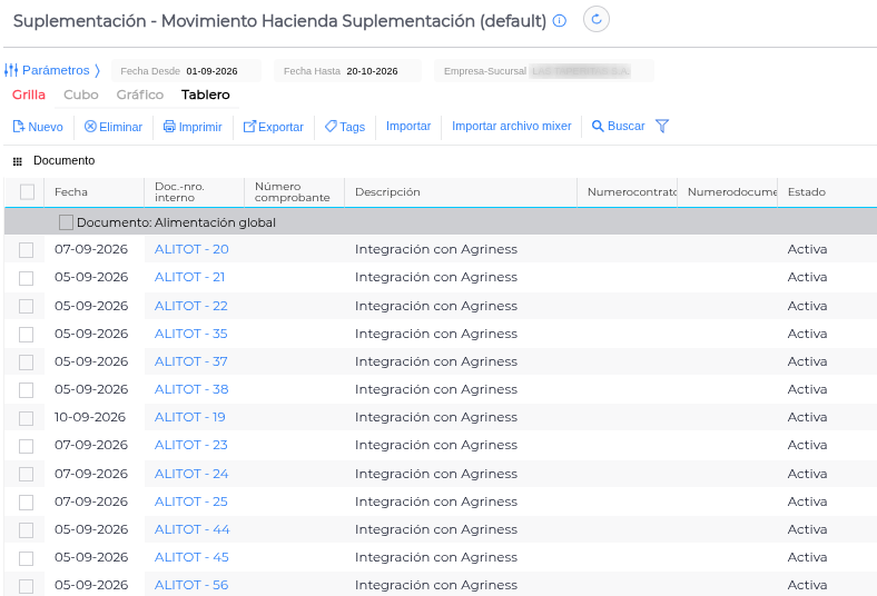

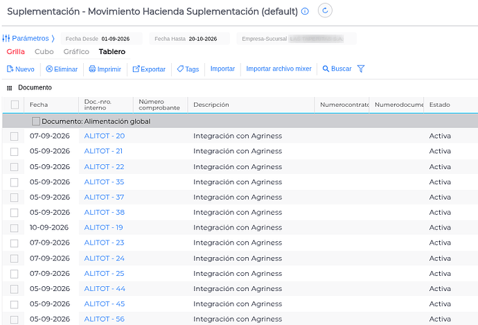

El usuario de gestión puede verificar y auditar los egresos de alimento ingresando al sistema:
  1. Diríjase a Gestión Empresarial > Ganadería > Suplementación.
  2. Visualice el listado de comprobantes creados automáticamente por la integración.

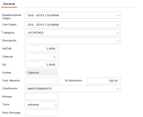

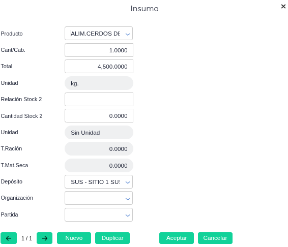

  3. Abra el documento y compruebe:
    • El tipo de alimento o dieta y los kilos totales consumidos.
    • El silo o depósito emisor.
    • El centro de costos imputado para la medición del costo del lote.
