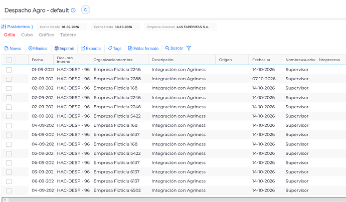

Una vez procesada la integración, el usuario operativo podrá realizar el seguimiento de los egresos:
  1. Diríjase a Gestión Empresarial > Ganadería > Despacho.
  2. Visualice el listado de comprobantes de Despacho generados automáticamente por la integración.

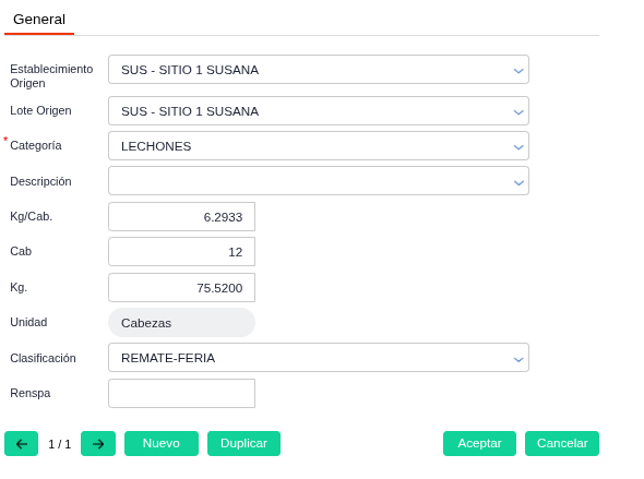

  3. Ingrese al comprobante para verificar:
    • La fecha y la instalación/depósito de salida.
    • El cliente de destino asociado.
    • La cantidad de cabezas y kilos totales descontados de la categoría o lote.
  4. Continúe con la emisión de la factura de venta o liquidación correspondiente utilizando el Despacho generado como base del circuito comercial.

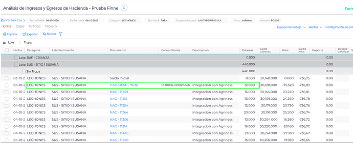

:camera: Ejemplo de resultado
** Análisis de Ingresos y Egresos de Hacienda
