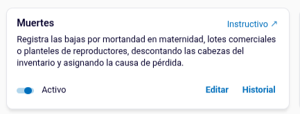

1. Activación y Carga de Credenciales
  1. Diríjase a la aplicación de Agriness y acceda al grupo Gestión de Hacienda.
  2. Active el módulo Muertes.
  3. Complete los parámetros de conexión requeridos:
    • portalDevToken / portalDevApikey: Claves de integración otorgadas por Agriness.
    • farmUsername / farmPassword: Credenciales de usuario de la granja.
    • sucursal: Código correspondiente en el maestro de Sucursales de Finnegans ERP.
    • fechaDesde / fechaHasta: Rango de fechas a consultar (dejar vacíos para sincronización automática del día anterior).
  4. Guarde los cambios.

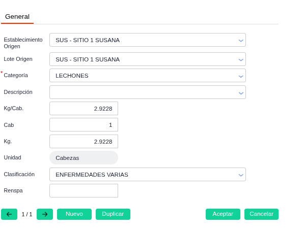

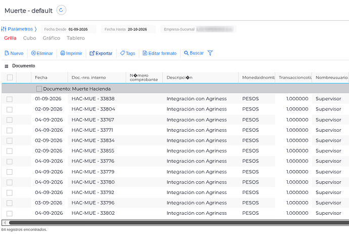

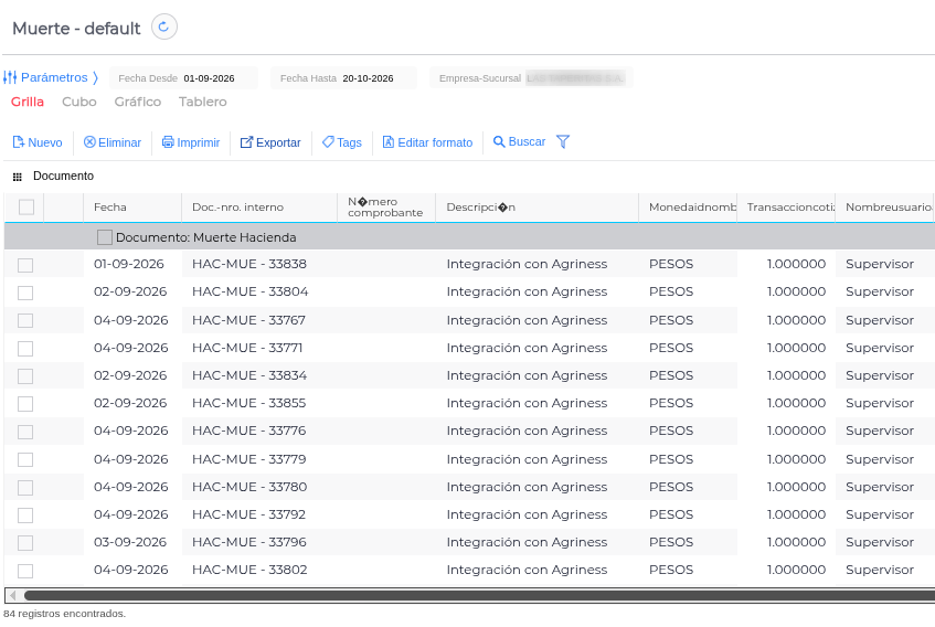

Una vez procesada la integración, el usuario de gestión puede auditar las bajas de stock ingresando al módulo correspondiente:
  1. Diríjase a Gestión Empresarial > Ganadería > Muerte.
  2. Visualice el listado de comprobantes de Muerte creados automáticamente por la integración.
  3. Abra el documento para verificar los datos registrados:
    • Establecimiento: El depósito o galpón de origen.
    • Categoría de Hacienda: La categoría a la que pertenecen los animales.
    • Cantidad de cabezas: El número total de mermas dadas de baja en el stock.
    • Causa: El motivo sanitario o causa imputada para el seguimiento del evento.
