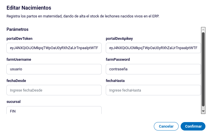

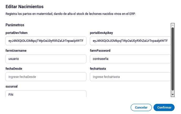

1. Activación y Carga de Credenciales
  1. Diríjase a la aplicación de Agriness y acceda al grupo Gestión de Hacienda.
  2. Active el módulo Nacimientos.
  3. Complete los siguientes parámetros requeridos:
    • portalDevToken / portalDevApikey: Claves de acceso e integración otorgadas por Agriness.
    • farmUsername / farmPassword: Credenciales de usuario y contraseña de la granja.
    • sucursal: Código de la sucursal correspondiente en Finnegans ERP (obtenido del maestro de Sucursales).
    • fechaDesde / fechaHasta: Rango de fechas a consultar. Nota: Si se dejan vacíos, el sistema extraerá automáticamente las novedades registradas desde el día anterior.
  4. Presione Confirmar para guardar las credenciales.

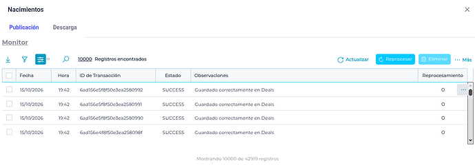

3. Carga y Mapeo de Sinónimos (Homologación)
Cuando se registra una parición por primera vez, se debe asociar la sala de maternidad y el producto de origen de Agriness con los depósitos y artículos contables de Finnegans ERP:
  1. Ingrese a Deals > Sinónimos y aplique el filtro por “Agriness”.
  2. Ingrese al evento de Nacimientos y revise las líneas que se encuentren en estado Pendiente.
  3. Homologue las siguientes equivalencias:
    • Depósito / Ubicación (location): Asigne el código equivalente del maestro de Depósitos en Finnegans (ejemplo: SALA_MATERNIDAD_3 $\rightarrow$ DEP_MATERNIDAD_SALA3).
    • Producto (LECHON_LACTANTE): Asigne el código del artículo correspondiente al stock biológico en el maestro de Productos.
  4. Guarde los cambios.
  5. En la pantalla de Historial de Eventos, seleccione las líneas pendientes y presione Reprocesar. El sistema ejecutará e impactará las transacciones de inmediato.

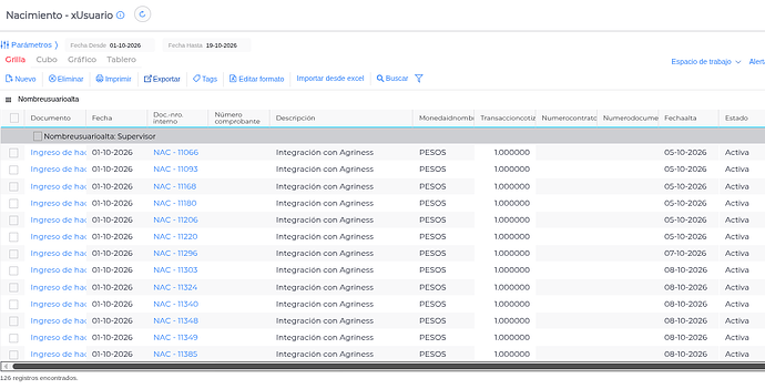

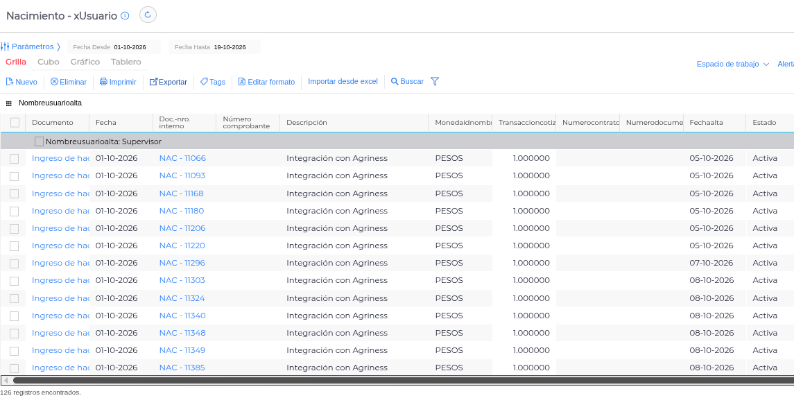

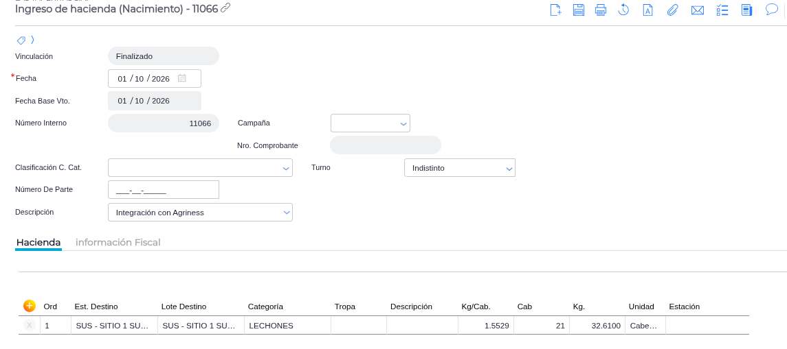

Una vez realizada la configuración y homologación, el uso cotidiano para el usuario de gestión es puramente de control:
  1. Diríjase a Gestión Empresarial > Ganadería > Nacimiento.
  2. Visualice los comprobantes y Partes de Producción creados automáticamente por la integración.

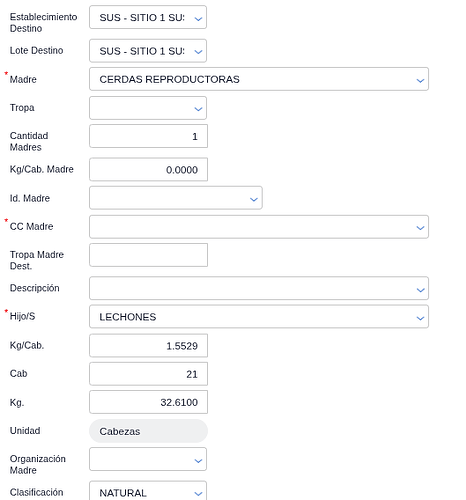

  3. Verifique en el documento:
    • Que la fecha del parto corresponda a la informada desde Agriness.
    • Que el depósito receptor tenga ingresadas las cabezas netas de nacidos vivos (liveborn).
    • Que en la sección de encabezado y datos adicionales se visualice el texto informativo predeterminado junto con el detalle de nacidos muertos y momificados para el seguimiento completo del evento.

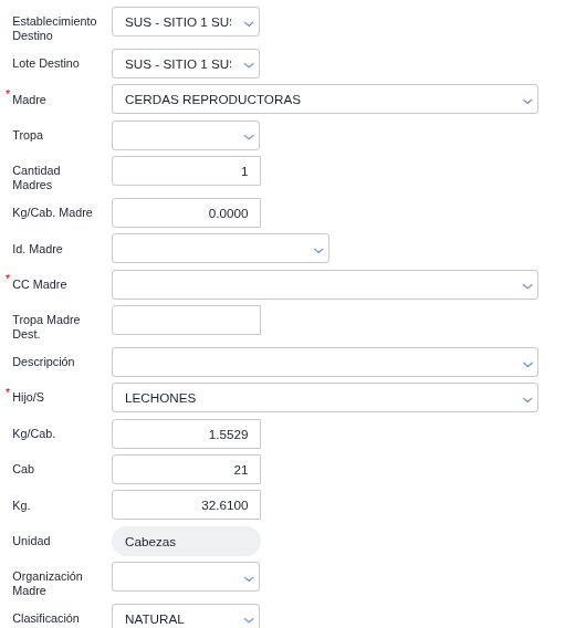

Ejemplo de configuración
:camera: Ejecución y verificación desde el historial
Transacciones generadas
Registro
Detalle
