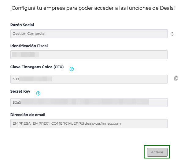

Configurar Deals
Activar Deals

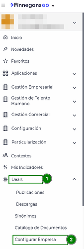

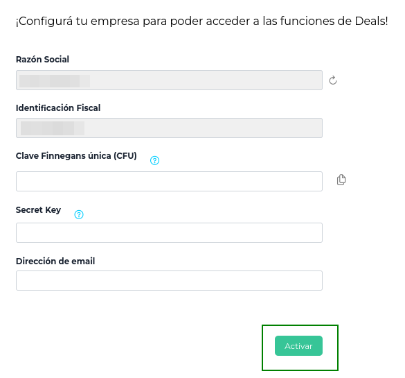

Como primer paso se debe activar la Empresa en Deals. Si la empresa no está activada, no se dispondrá del CFU (Clave Única Finnegans), la cual es esencial para enviar información y realizar operaciones dentro de Deals.

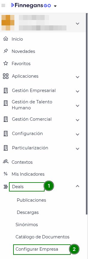

:round_pushpin: Menú > Deals > Configurar Empresa:
En “Configurar Empresa” para habilitar la Empresa, generar el CFU y Secret Key, presionar en el botón “Activar”:
Campos:
  • Razón Social: nombre bajo el cual una empresa está registrada, viene dada por default.
  • Identificación Fiscal: número único asignado a la Empresa para fines fiscales y de identificación, viene dado por default.
  • Clave Finnegans Única (CFU): utilizada para recibir información y para operar dentro de Deals.
  • Secret Key: se genera un Bearer Token para Deals junto con el CFU, por ejemplo, se usan para hacer publicaciones o descargas desde Postman, de forma manual.
  • Dirección de email: viene dada por default.
En caso de que la Empresa ya esté activada o dada de alta, el botón “Activar” estará bloqueado en color gris, por lo que no podrá interactuar con el:

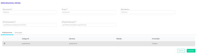

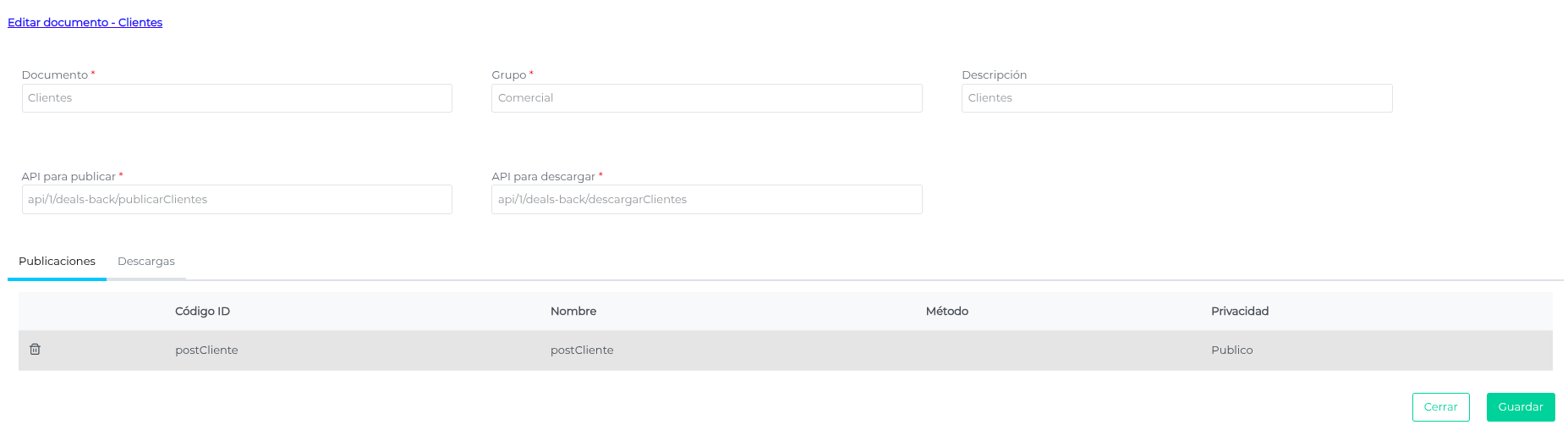

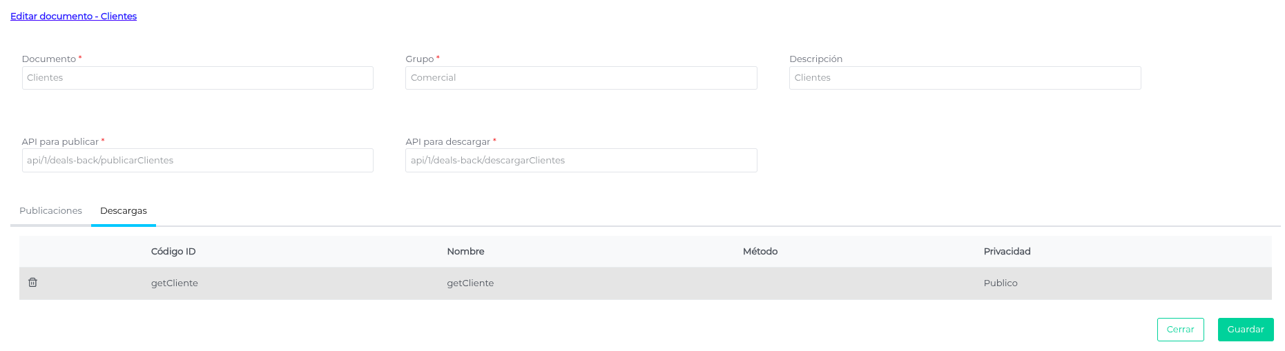

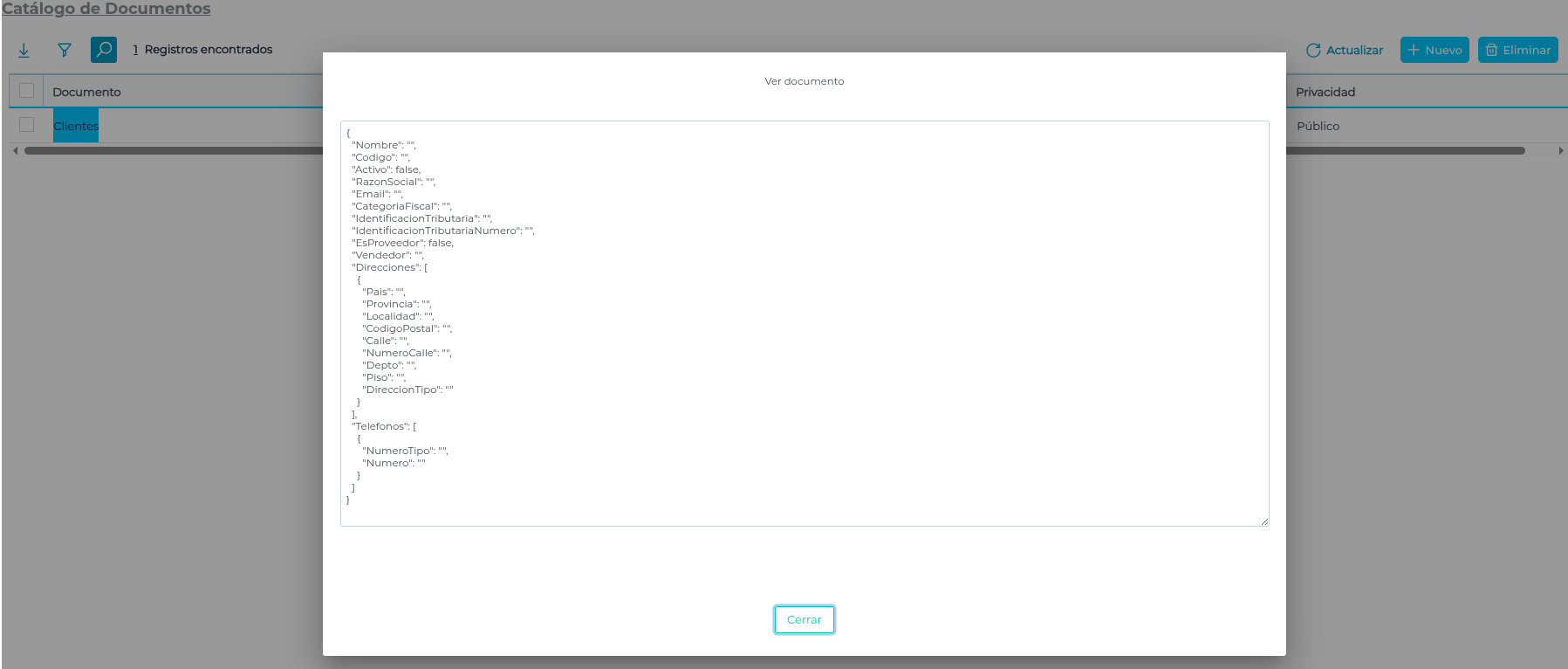

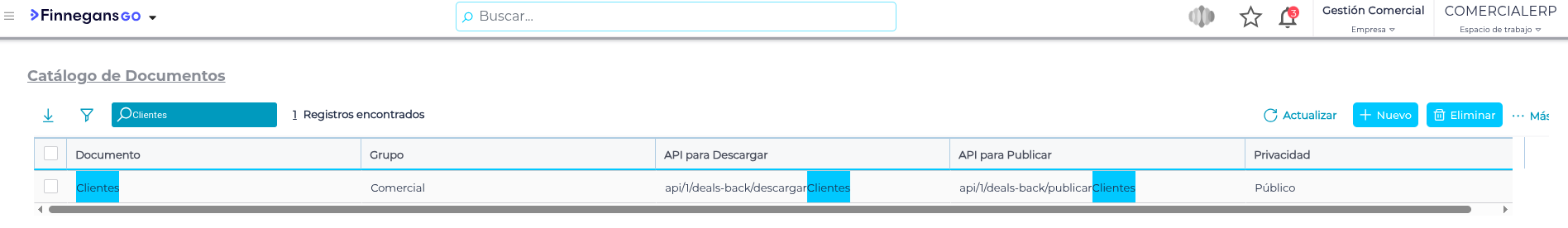

Documento"Clientes"
Este documento público disponible en Deals, permite la creación y actualziación de clientes.

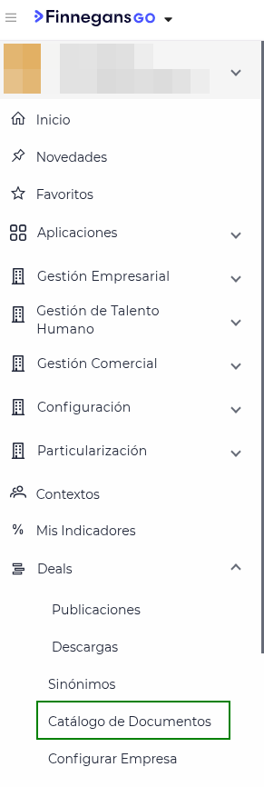

:round_pushpin: Menú > Deals > Catálogo de documentos:
Buscar el documento “Clientes”:
  • El Schema JSON será el siguiente:
  "Nombre": "",
  "Codigo": "",
  "Activo": false,
  "RazonSocial": "",
  "Email": "",
  "CategoriaFiscal": "",
  "IdentificacionTributaria": "",
  "IdentificacionTributariaNumero": "",
  "EsProveedor": false,
  "Vendedor": "",
  "Direcciones": [
      "Pais": "",
      "Provincia": "",
      "Localidad": "",
      "CodigoPostal": "",
      "Calle": "",
      "NumeroCalle": "",
      "Depto": "",
      "Piso": "",
      "DireccionTipo": ""
  "Telefonos": [
      "NumeroTipo": "",
      "Numero": ""

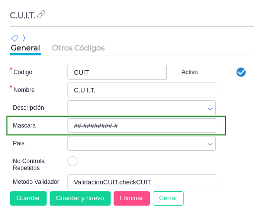

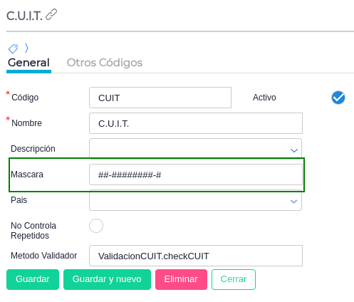

  • IdentificacionTributariaNumero: este dato debe respetar la máscara configurada para la Identificación Tributaria, en el Maestro mencionado en el punto anterior. Ejemplo:
    • DNI: ##.###.###
    • CUIL: ##-########-#
    • CUIT: ##-########-#, es decir, 11 digitos separados por dos guiones:

Método público de Publicación
Método público de Descarga
  • Envía al Maestro Clientes del ERP la información recibida de Clientes en Deals:

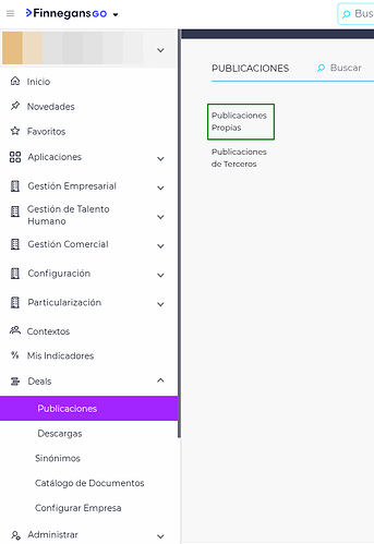

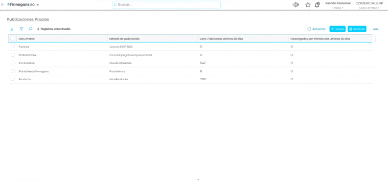

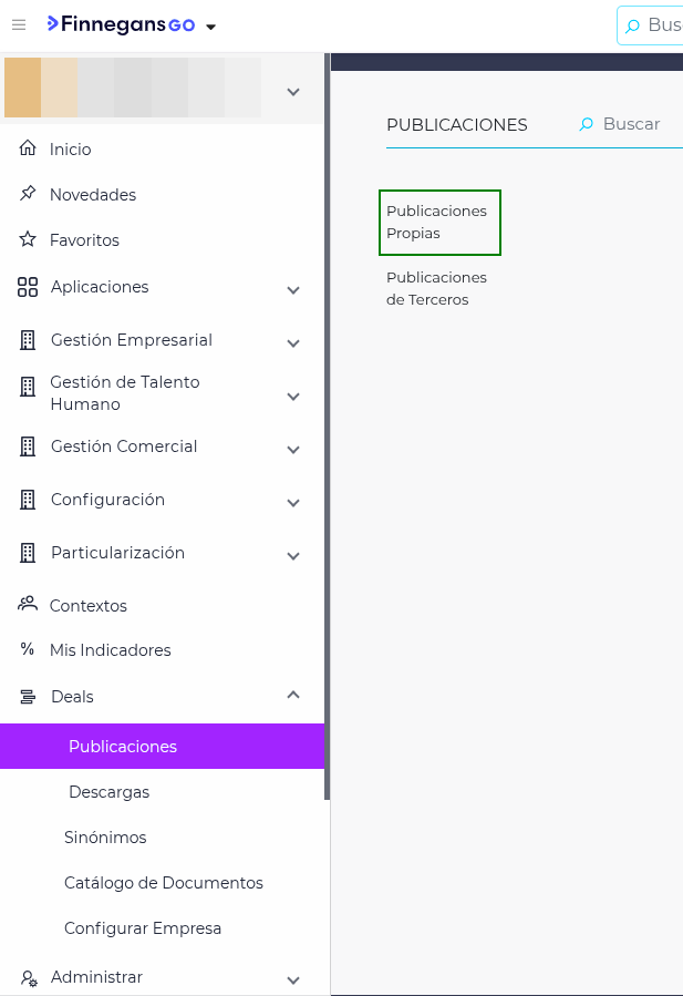

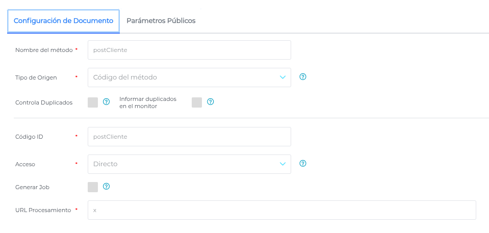

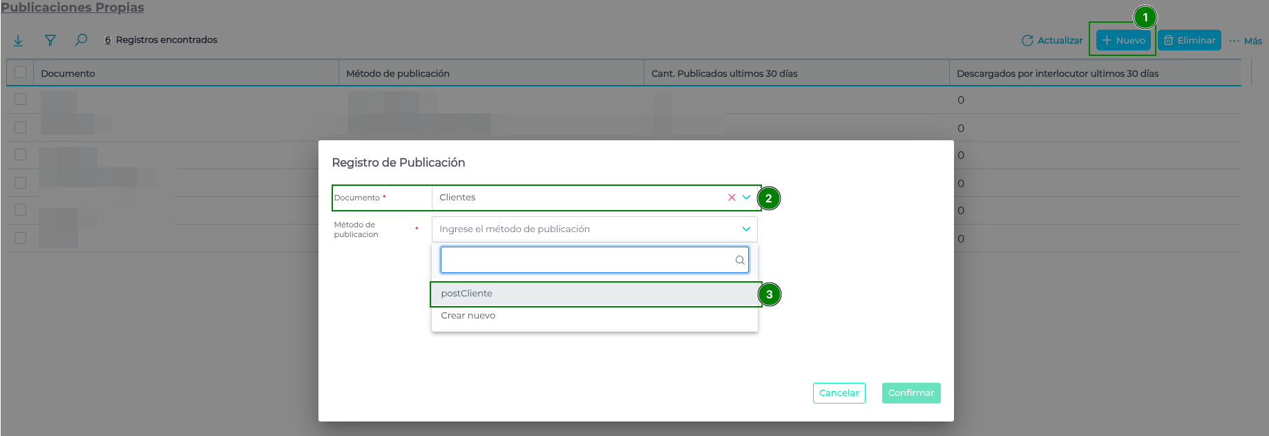

Configurar Publicaciones
:round_pushpin: Menú > Deals > Publicaciones > Publicaciones Propias
  • Presionando el botón “Nuevo”, completando el campo “Documento = Clientes” y “Metodo de Publicacion = postCliente” se crea el registro de integración.
Publicacion Clientes

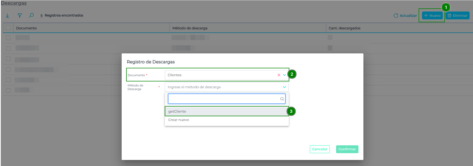

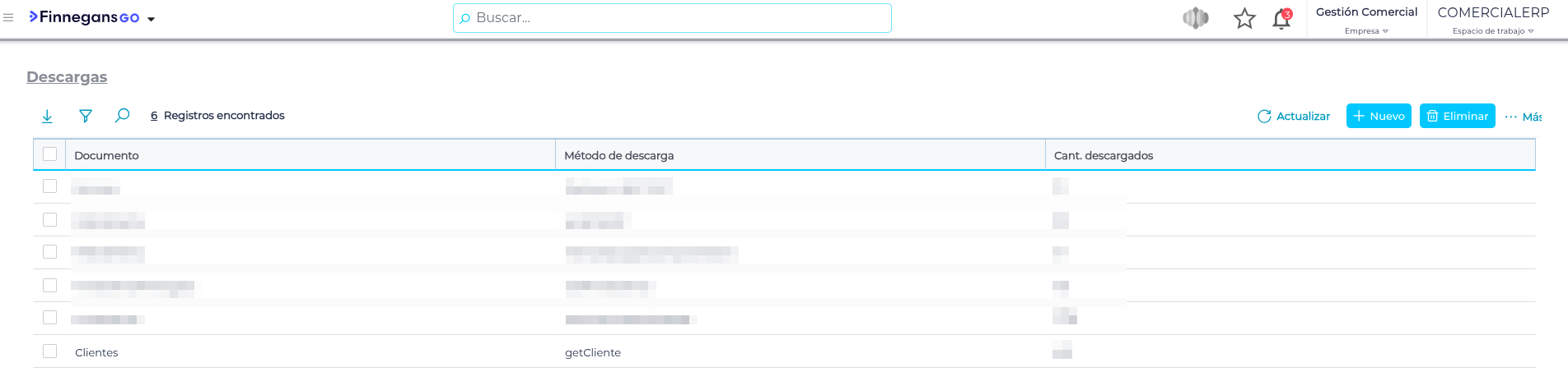

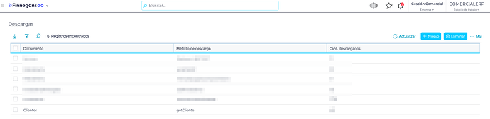

Configurar Descargas
:round_pushpin: Menú > Deals > Descargas > Mis Descargas
  • Presionando el botón “Nuevo”, completando el campo “Documento = Clientes” y “Metodo de Publicacion = getCliente” se crea el registro de integración.
Descarga Clientes

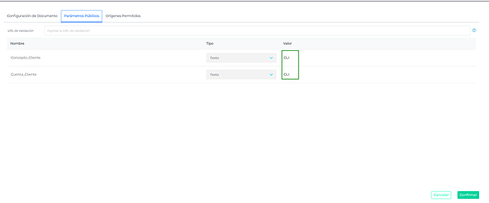

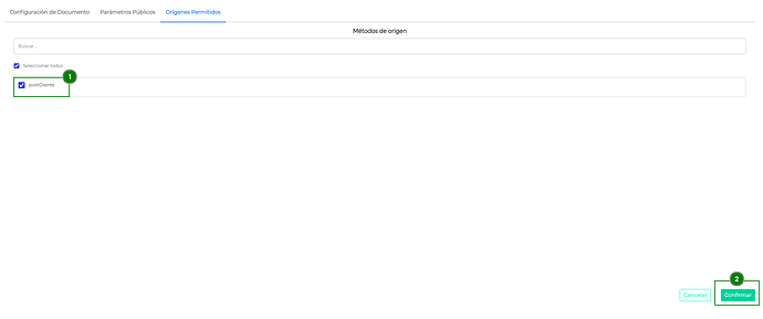

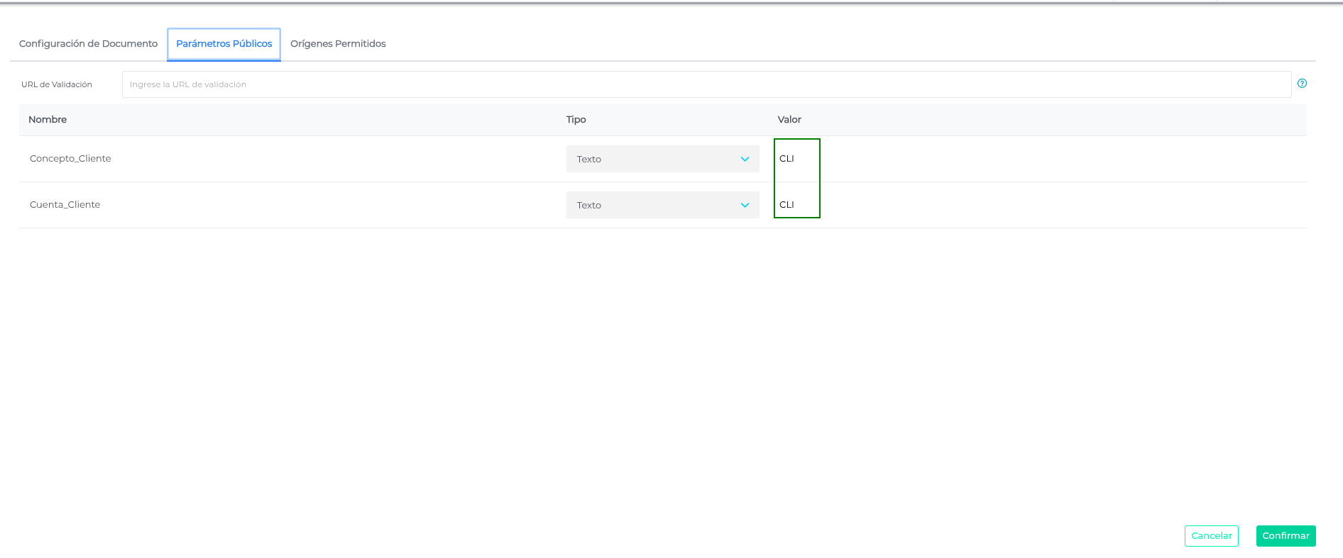

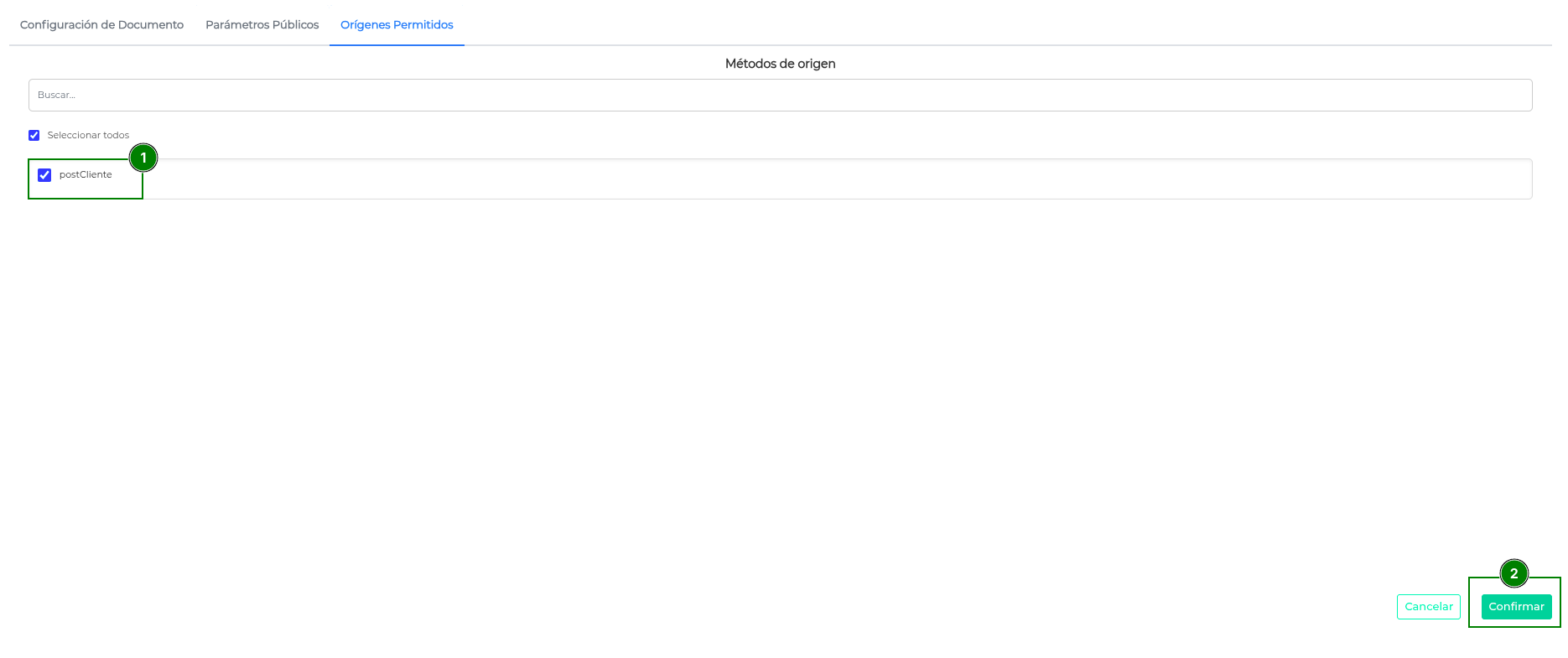

  • En la descarga se deberá configurar el origen permitido para el método de publicación anteriormente configurado y los parámetros “Concepto_Cliente” y “Cuenta_Ciente” que harán posible transaccionar en el ERP con los Clientes creados mediante la integración.
    • Solapa “Parámetros Públicos”: los parámetros “Concepto_Cliente” y “Cuenta_Ciente” vienen datos por defecto, el campo “Valor” es configurable. Estos datos se deben tomar de los Maestros “Conceptos de Organizaciones” y “Cuentas”, respectivamente:
    • Solapa “Orígenes Permitidos”: se selcciona el código del método de publicación anteriormente configurado:
Para acceder a los maestros de “Conceptos de Organizaciones” y “Cuentas”, seguir las siguientes rutas:
:round_pushpin: Menú > Gestion Empresarial > Contabilidad > Maestro > Cuentas
:round_pushpin: Menú > Gestion Empresarial > Contabilidad > Maestro > Conceptos de Organización

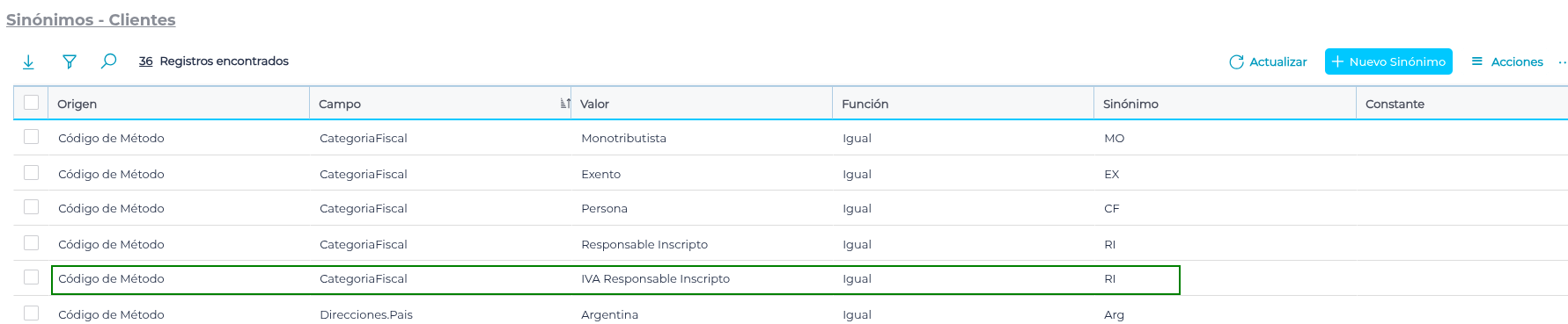

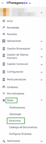

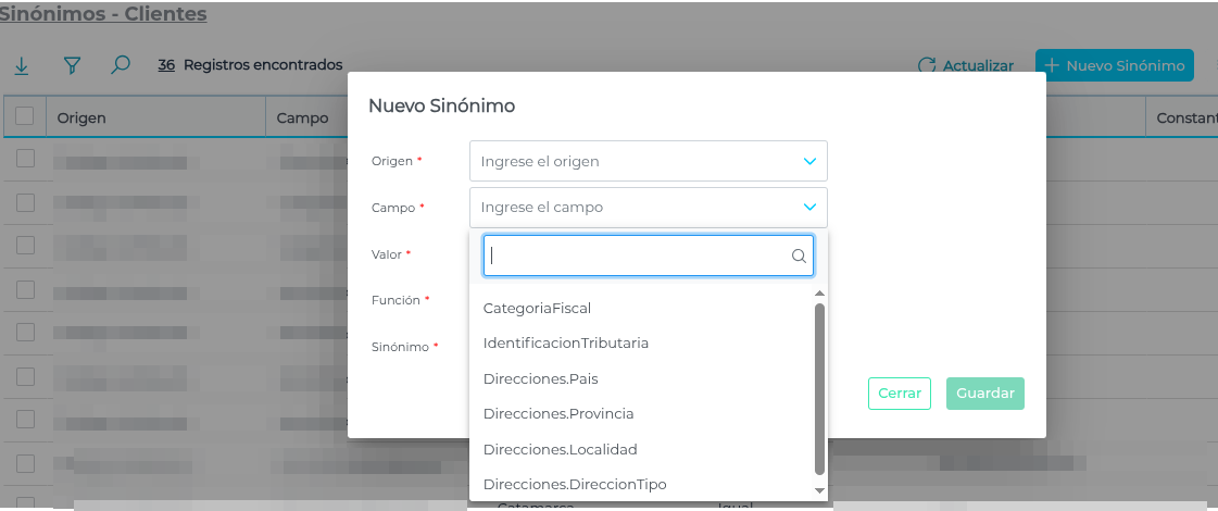

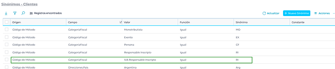

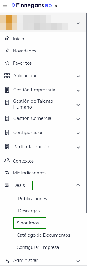

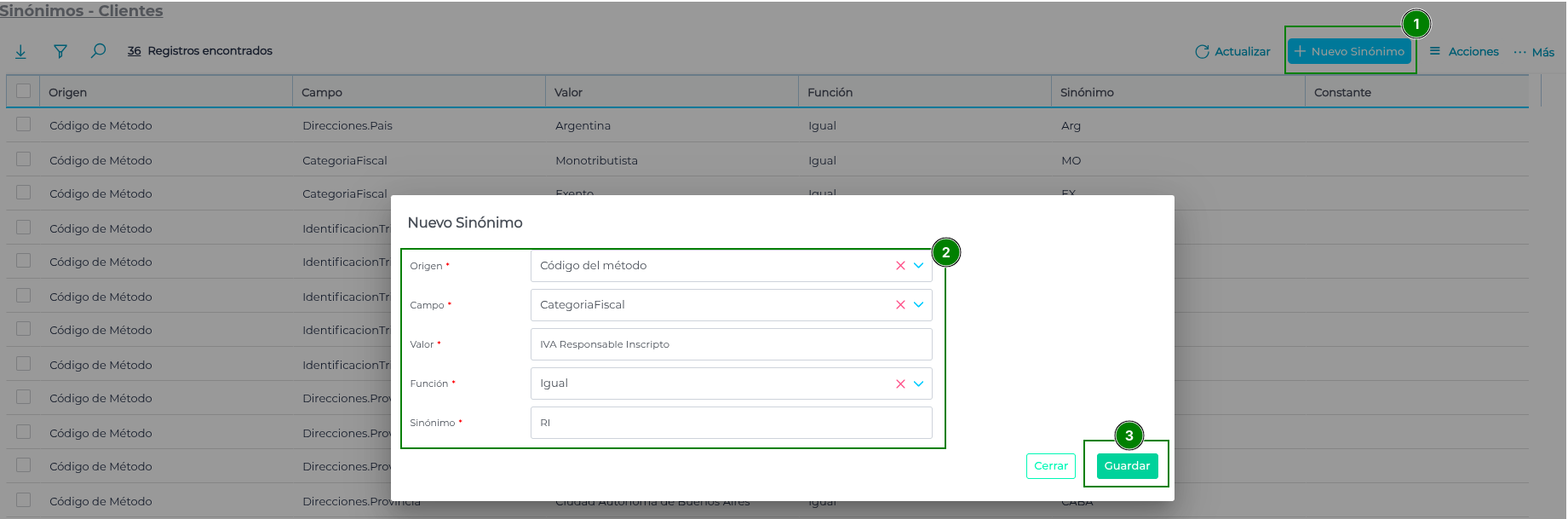

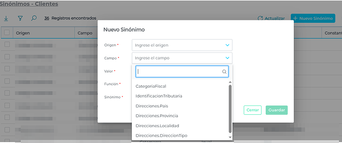

Configurar Sinónimos
Los sinónimos en Deals permiten transformar automáticamente valores específicos de los campos de las transacciones recibidas. Esto se realiza asignando “Sinónimos” a estos valores codificados, facilitando la estandarización y procesamiento de la información en el sistema.
:round_pushpin: Menú > Deals > Sinónimos
  • Presionando el botón “Nuevo Sinónimo” y completando los campos de la siguiente forma:
    A modo de ejemplo se configura el campo “CategoriaFiscal”, donde Deals recibe el valor “IVA Responsable Inscripto” y lo transforma en el valor del Maestro del ERP para este tipo de categoría fiscal, el cual es igual a “RI”:
    • Origen: Código del método
    • Campo: CategoriaFiscal
    • Valor: IVA Responsable Inscripto
    • Función: Igual
    • Sinónimo: RI
Se puede hacer más de una configuración de sinónimo por campo. Esto permite que cuando Deasl reciba información distinta a la disponible en los maestros del ERP, se transforme el dato y se realice el envío de forma correcta.
Campos disponibles del JSON “Clientes” para ser configurados como Sinónimos:
Estos son los campos a los cuales se les podría asignar un sinónimo:
  • CategoriaFiscal
  • Vendedor
  • Direcciones.Pais
  • Direcciones.Provincia
  • Direcciones.Localidad
  • DireccionTipo

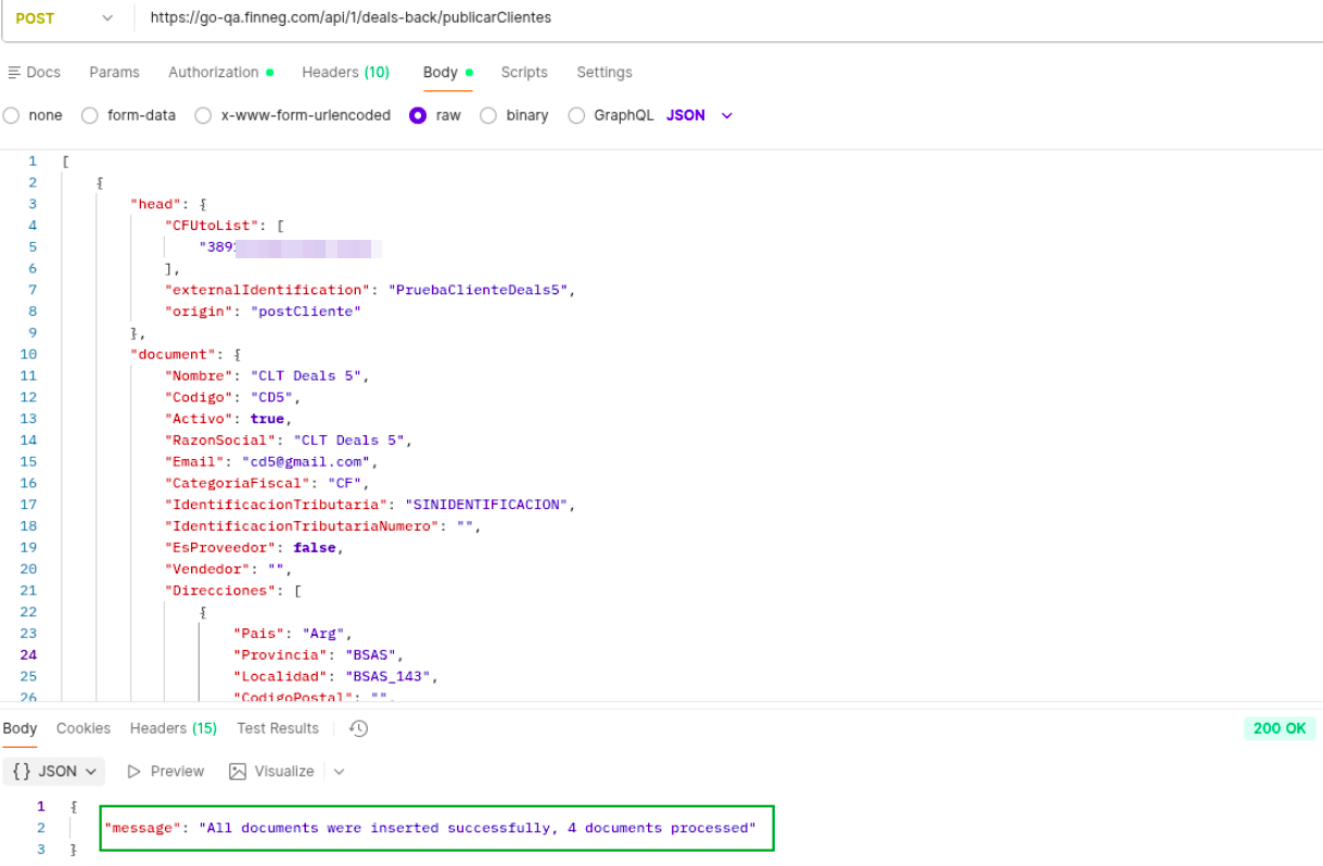

Enviar la creación y actualización de Clientes a la URL de Publicación de Deals
Después de configurar todo lo explicado anteriormente, para utilizar la integración solamente se debe crear o actualizar cualquier Cliente haciendo el envío a la URL de Publicación y verificar en el Monitor de “Mis Descargas” en Deals que el registro se haya enviado correctamente o no al Maestro de Clientes en Deals.
  • Si los registros ingresan bien a Finnegans, se debe visualizar en la columna “Estado” el valor SUCCESS.

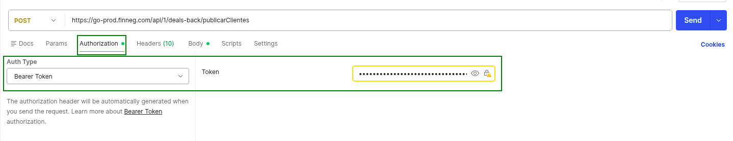

En Postman posicionarse en la solapa “Authorization”, en “Auth Type” seleccionar “Bearer Token” y completar el Token obtenido anteriormente:
:bulb: Importante: ademas del schema JSON que contiene los campos para la creacion o actualizacion del Cliente, siempre se debe completar para cada cliente el siguiente head, que contiene el CFU de la Empresa y el origen, correspondiente al codigo de Publicacion de Deals:

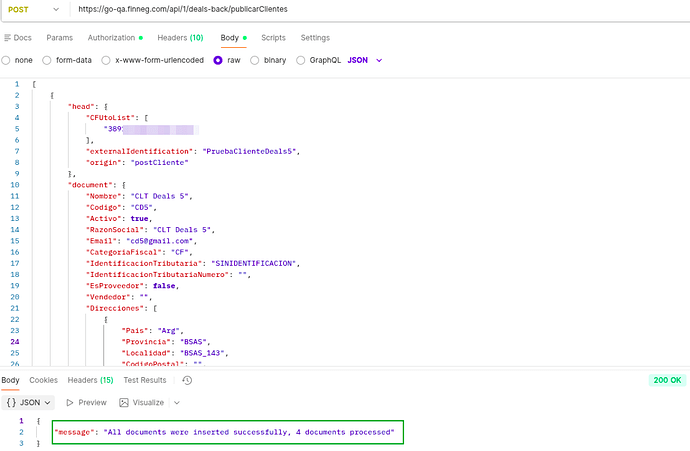

  • En Postman se ejecuta un POST y se envía la creación de un cliente, ejemplo JSON:
        "head": {
            "CFUtoList": [
                "3891154827644175555"
            "externalIdentification": "PruebaClienteDeals5",
            "origin": "postCliente"
        "document": {
            "Nombre": "CLT Deals 5",
            "Codigo": "CD5",
            "Activo": true,
            "RazonSocial": "CLT Deals 5",
            "Email": "cd5@gmail.com",
            "CategoriaFiscal": "CF",
            "IdentificacionTributaria": "SINIDENTIFICACION",
            "Vendedor": "",
            "Direcciones": [
                    "Pais": "Arg",
                    "Provincia": "BSAS",
                    "Localidad": "BSAS_143",
                    "CodigoPostal": "",
                    "Calle": "Dorrego",
                    "NumeroCalle": "1234",
                    "Depto": "",
                    "Piso": "",
                    "DireccionTipo": "2"
            "Telefonos": [
                    "NumeroTipo": "Celular",
                    "Numero": "12345678"
        "head": {...

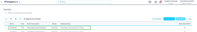

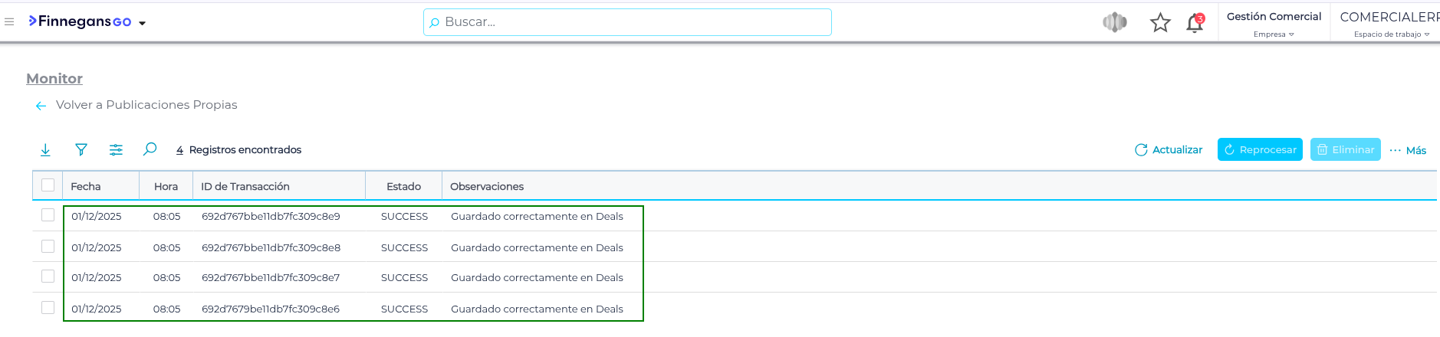

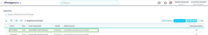

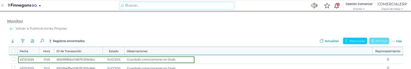

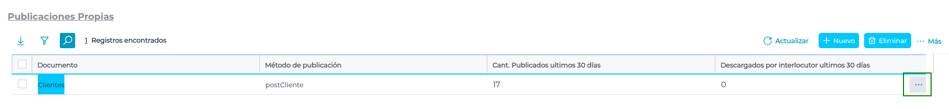

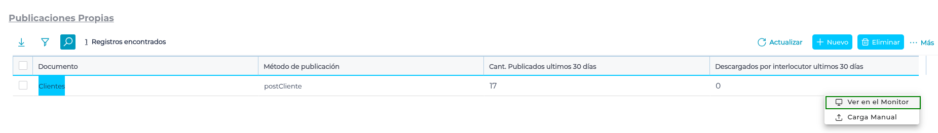

  • Monitor de Publicaciones:
Ir a los 3 puntos y seleccionar “Ver en el Monitor”:
Los envios fueron correctamente publicados en Deals:

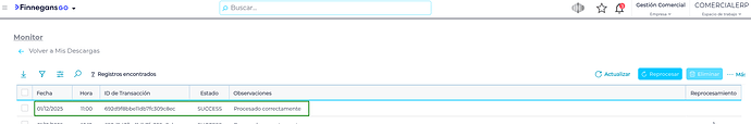

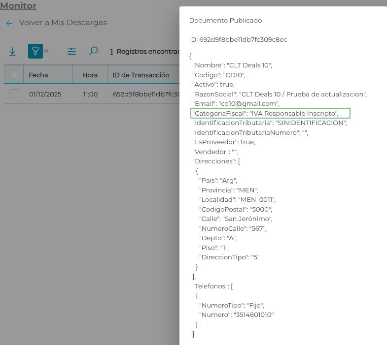

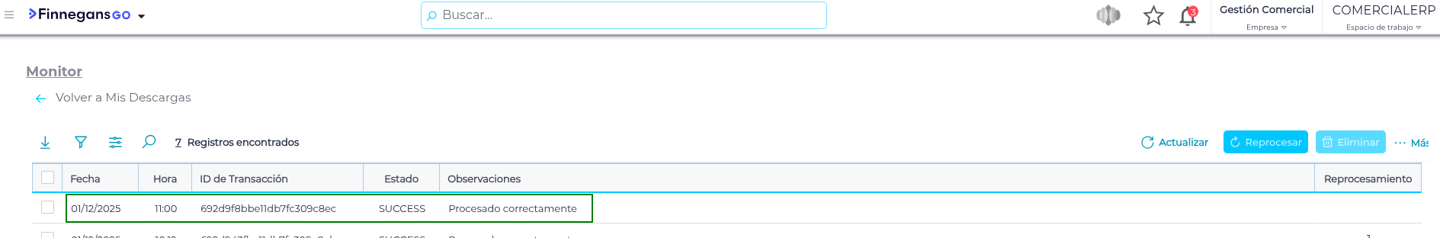

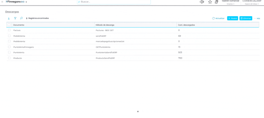

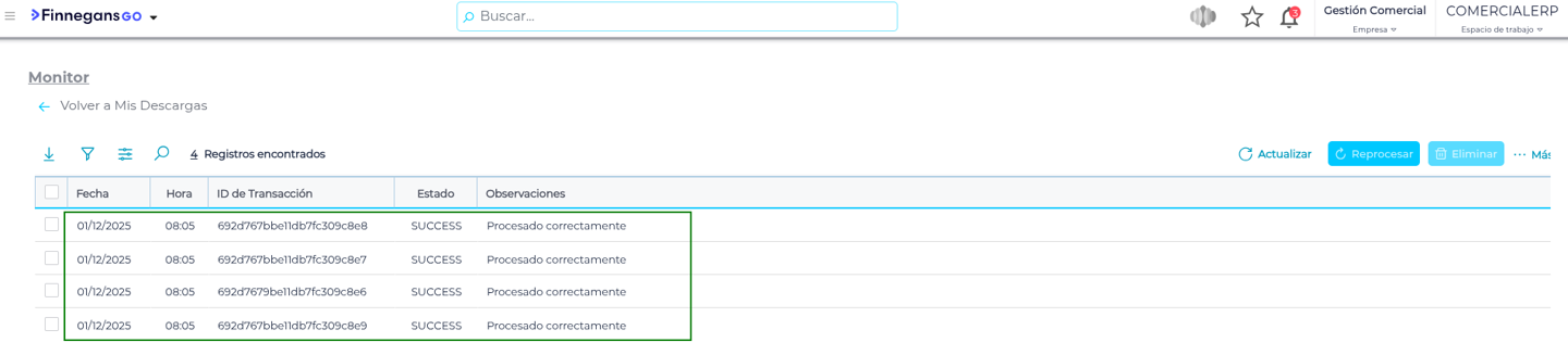

  • Monitor de Descargas:
Ir a los 3 puntos y seleccionar “Ver en el Monitor”. Las descargas fueron correctas en Deals y la informacion fue enviada al Maestro de Clientes en el ERP:

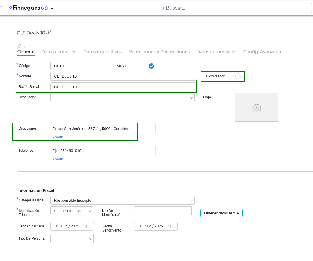

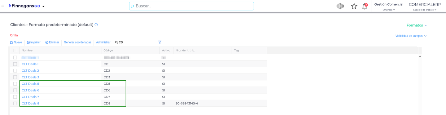

  • Maestro de Clientes:
Los clientes se crearon en el Maestro:

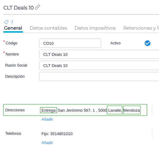

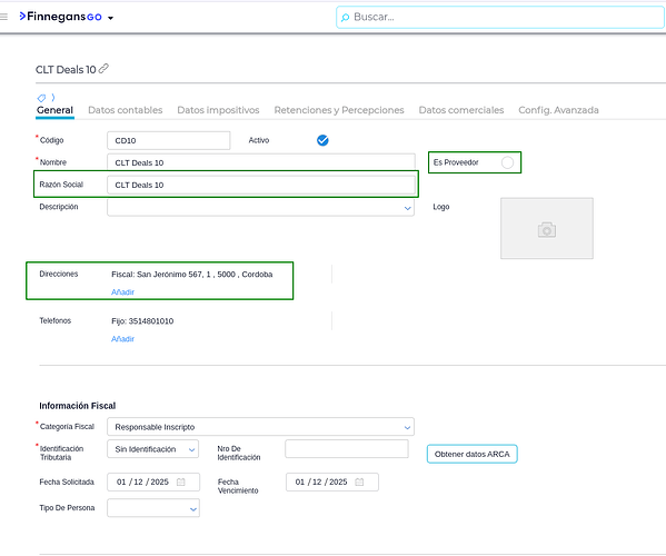

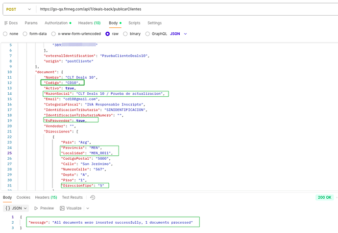

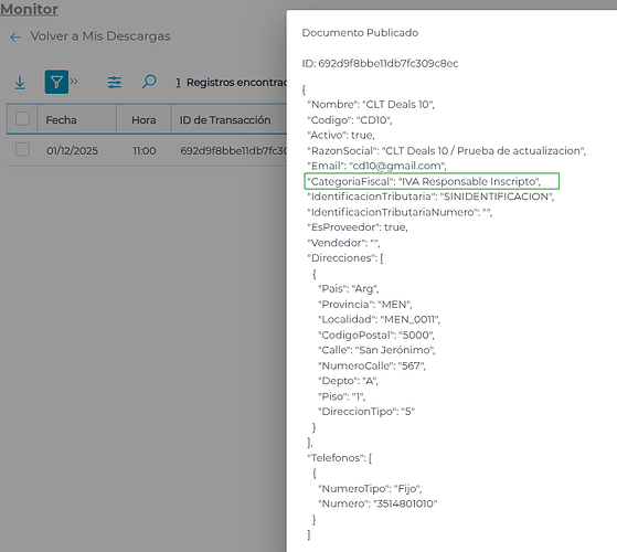

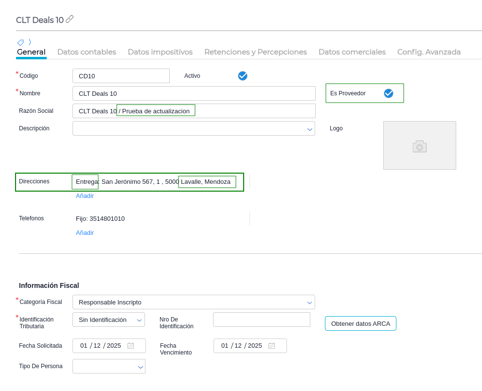

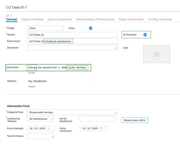

Actualización de Cliente
Para actualizar un cliente existente, se realiza nuevamente una solicitud POST desde Postman. En Deals se verifica si el cliente ya existe y, de ser así, se envía al Maestro de Clientes la nueva información recibida. Esta actualización sobrescribe los datos previamente registrados en el maestro.
  • Información del cliente antes de la actualización:
  • Envío del JSON con datos modificados:
    • También se observa que para el campo “CategoriaFiscal”, se envía el dato "“IVA Responsable Inscripto” y como se valida en el siguiente punto, en el monitor de “Mis Descargas”, el envío de información al ERP fue correcto, por lo que se aplicó el sinonimo “RI”.

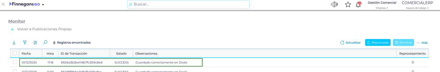

  • Cliente actualizado en el ERP:

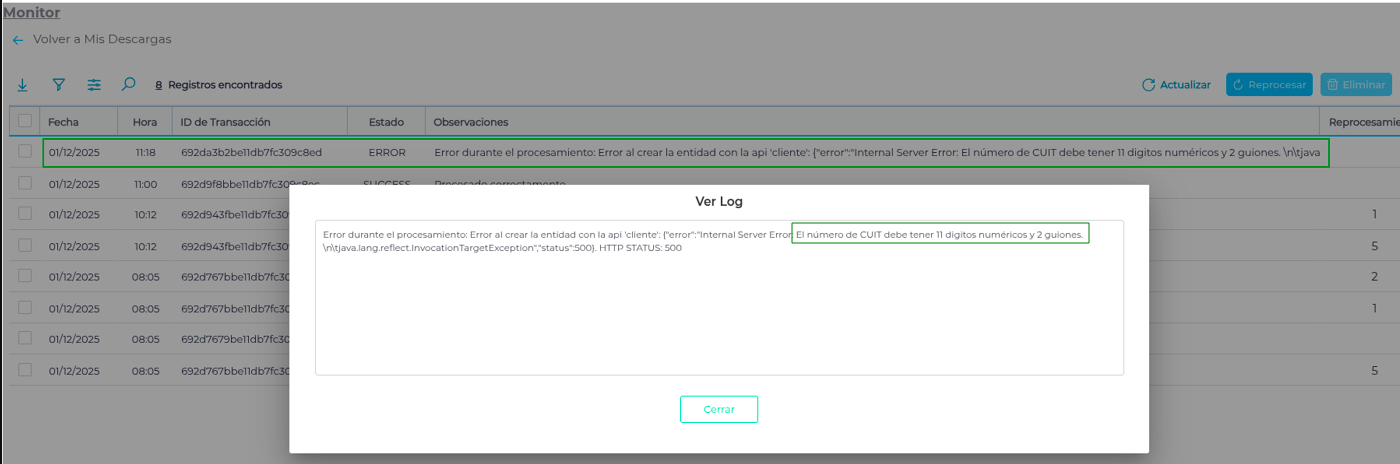

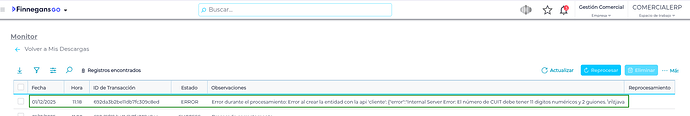

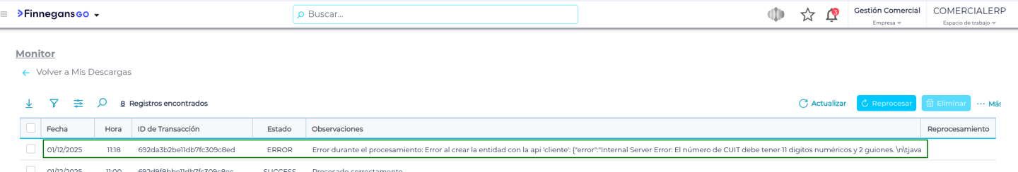

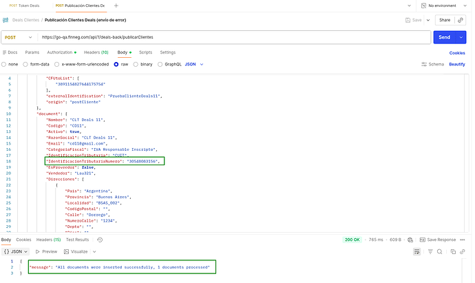

Gestión de errores en el Monitor de Deals

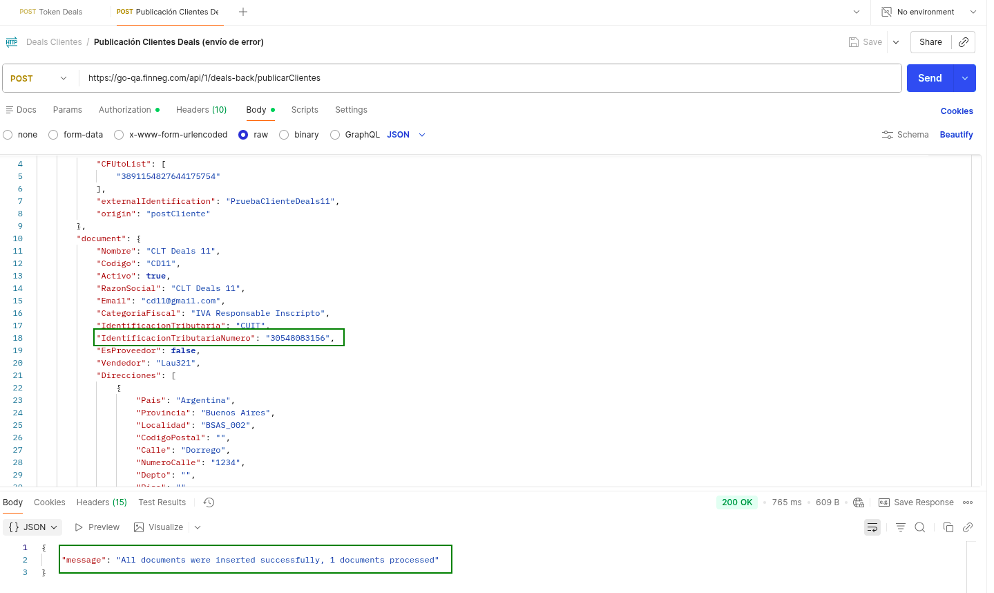

Se ejecuta en Postman una solicitud POST, enviando una estructura para el campo “IdentificacionTributariaNumero”, que no corresponde a la mascara configurada en el Maestro del ERP para la Identificación Tributaria CUIT:
Envío del JSON
No es posible hacer el envio a Finnegans, ya que el formato de la mascara para el CUIT, no es correcto, debe ser de la siguiente manera: ##-########-#
