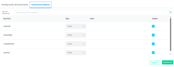

  3. Claves y Parámetros de Interbanking a mano:
    • clientID
    • secretKey
    • customerID (Código de cliente / abonado en Interbanking)
    • service (URL identificadora de la aplicación de la empresa)

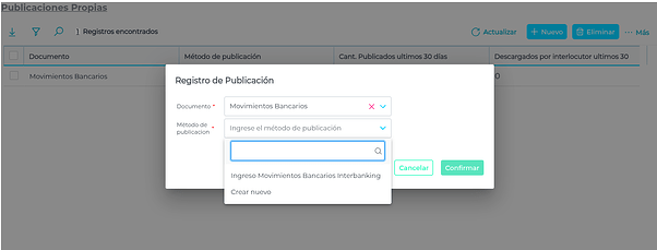

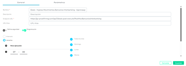

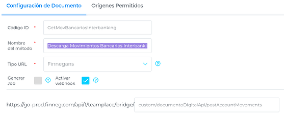

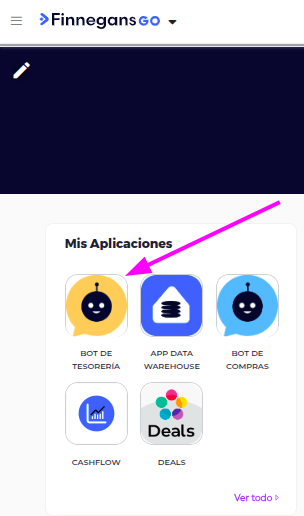

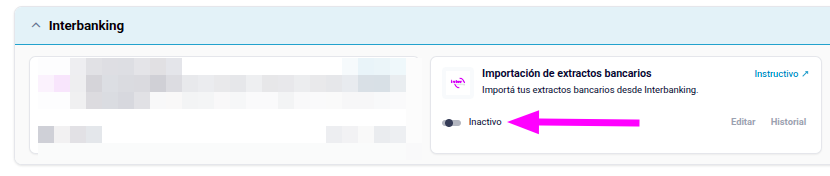

:gear: Fase 1: Activación Servicio desde Bot de Tesorería

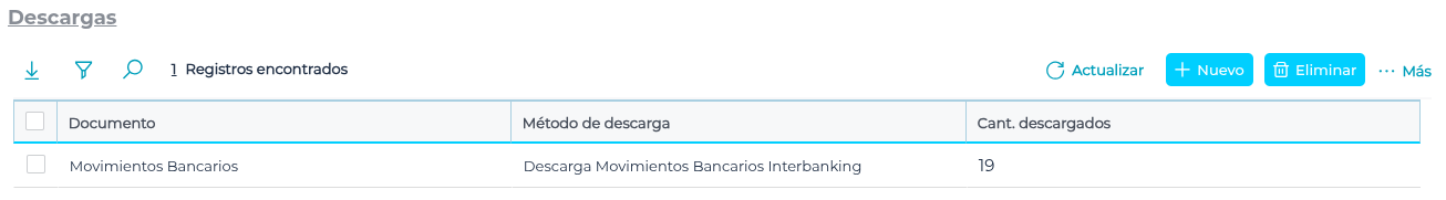

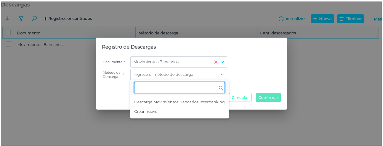

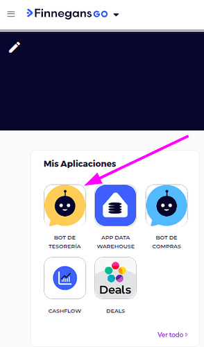

  • Ingresar al BOT DE TESORERIA. Si no lo tiene activo, se puede activar desde Menú/Administrar/Plug&Go, e instalar desde el catálogo. Para más información AQUí.

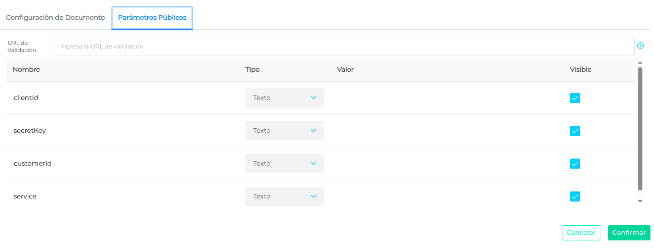

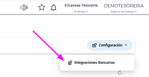

Entrar a INTEGRACIONES BANCARIAS

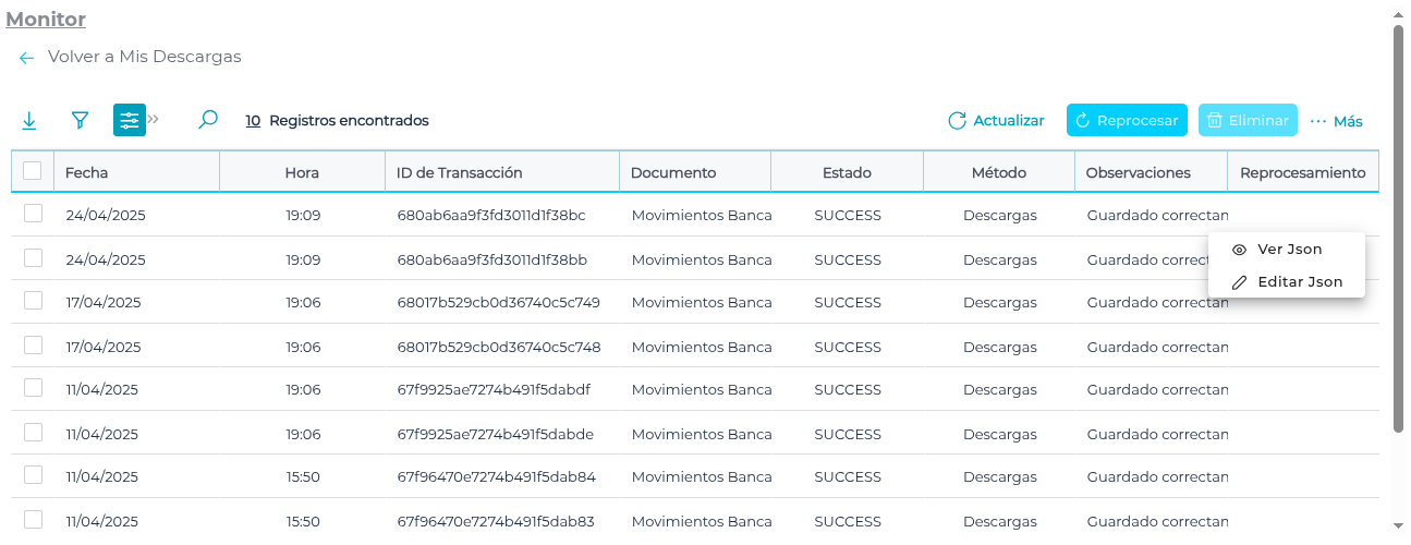

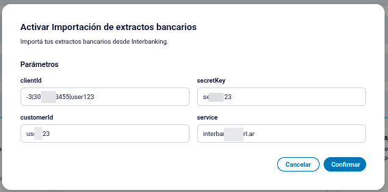

Abrir Interbanking / Importación de extractos bancarios y completar las credenciales obtenidas de Interbanking.

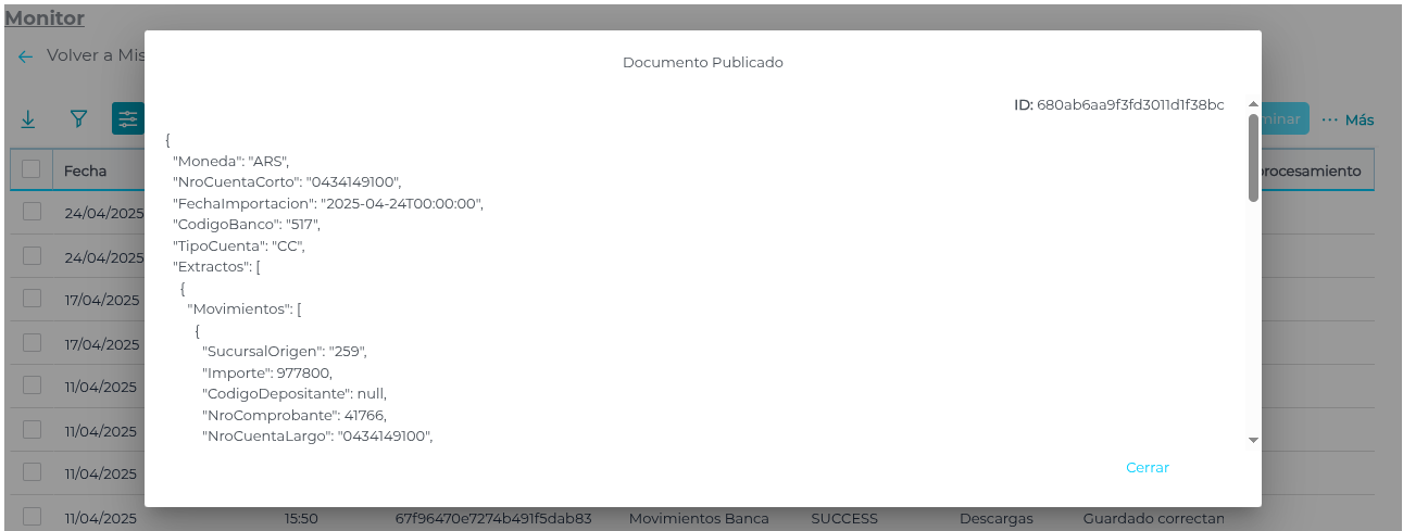

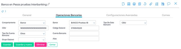

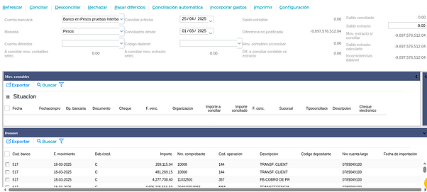

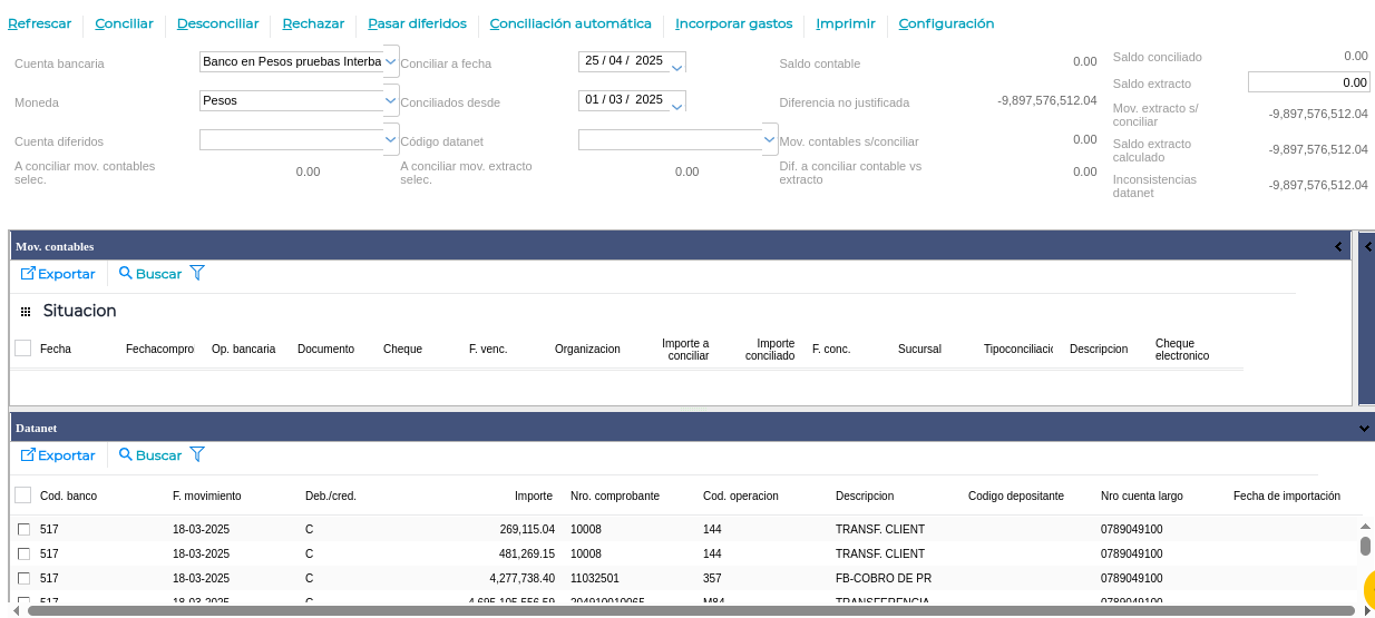

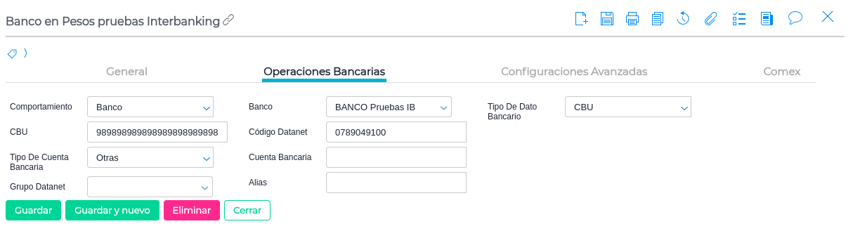

Para que Finnegans asocie los movimientos importados con la cuenta bancaria correspondiente en la Conciliación, es obligatorio vincular el identificador del banco.
  1. Vaya a Gestión Empresarial > Contabilidad > Maestros > Cuentas.
  2. Abra para edición la cuenta contable de banco correspondiente.
  3. Diríjase a la solapa Operaciones Bancarias.
  4. En el campo Código Datanet, ingrese el Número de cuenta largo obtenido previamente desde Interbanking (sección SIB).
  5. Guarde la cuenta contable.

Elemento Comportamiento del Sistema Diagnóstico / Acción
Ingreso de Credenciales El sistema valida la cadena de texto exacta. Al copiar y pegar desde correos o blocs de notas, se suelen arrastrar espacios en blanco al inicio o al final del texto. El servidor rechaza la conexión. Solución: Tipear manualmente.

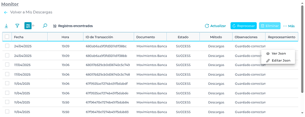

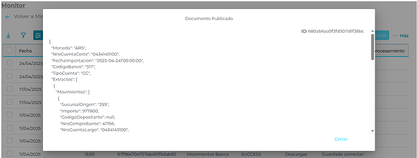

Cuello de botella en la Fase 1: Si ya tipeaste las credenciales correctamente y sigues sin recibir información en el ERP, no modifiques las fases avanzadas. Vuelve directamente al inicio y configura nuevamente el punto de la Fase 1 (Credenciales y contrato de Apis desde interbanking). Una mala configuración en esta etapa temprana traba todo el proceso e impide que la integración avance.
. Contactar al soporte de Interbanking:
  • Si las configuraciones locales son correctas y el monitor continúa sin mostrar datos, comunicarse directamente con el equipo de Interbanking para revisar el estado del canal de comunicación y contratación.
