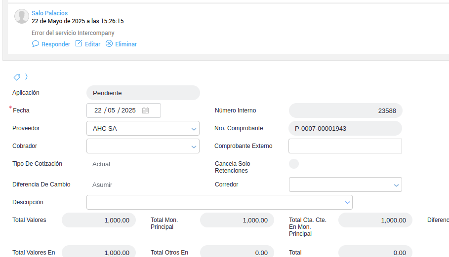

Al momento de guardar la transacción de Orden de Pago, con el objetivo de dar de alta un recibo utilizando la funcionalidad de Intercompany, el sistema muestra la siguiente advertencia:
Este error se produce porque, en la empresa de destino (es decir, donde se dará de alta el recibo), no se encuentra configurada la cuenta de recepción para las retenciones calculadas en la orden de pago.

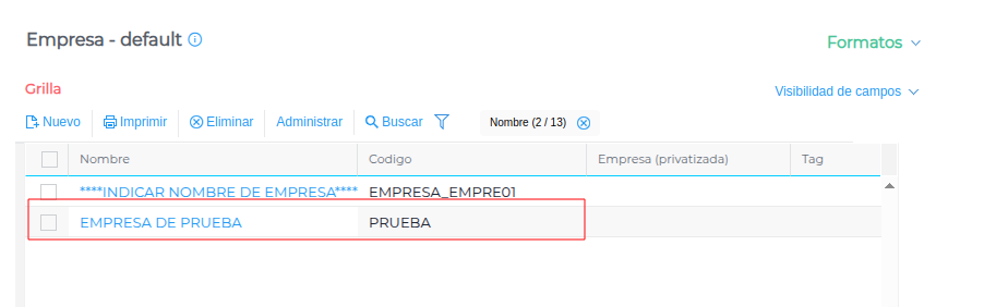

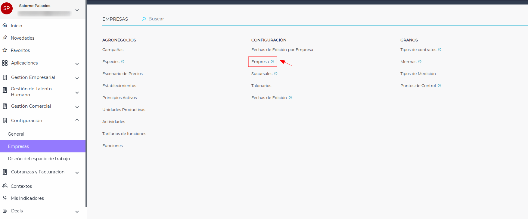

Ingresar al maestro de empresas, Menú → Diseño del Espacio de Trabajo → Empresas → Empresa
Seleccionar la empresa donde se dará de alta el recibo de cobranza

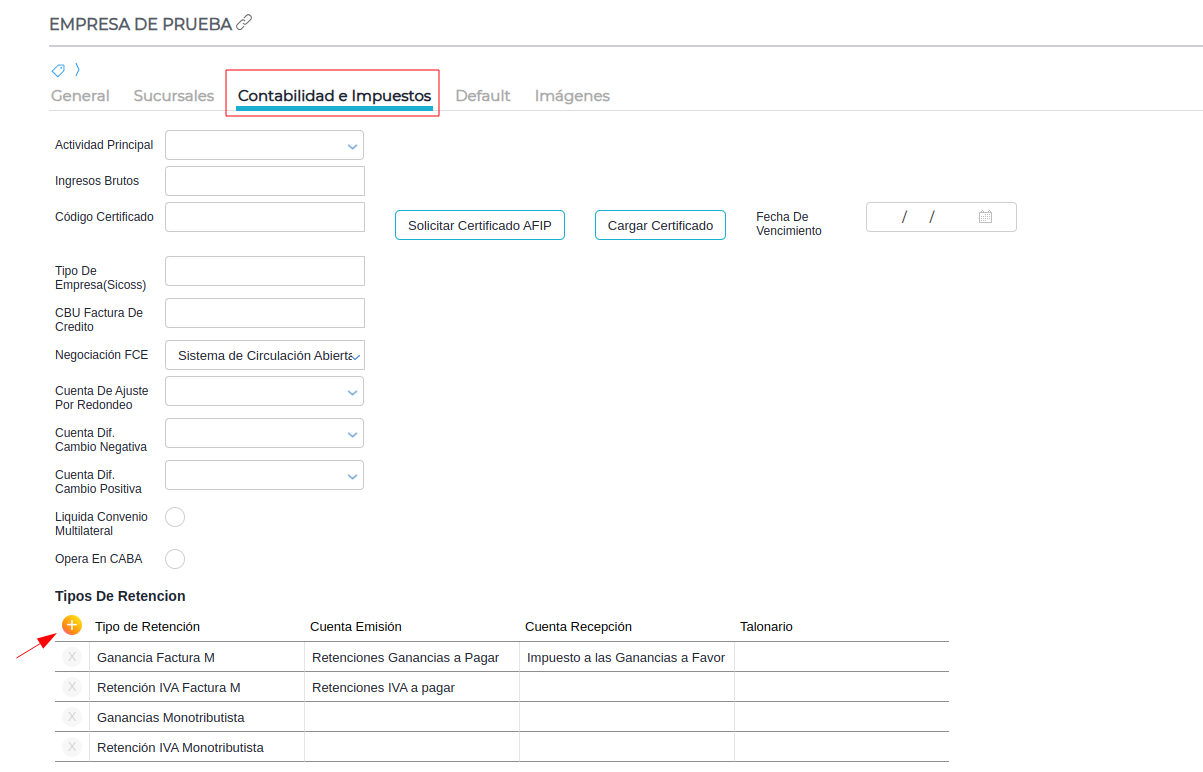

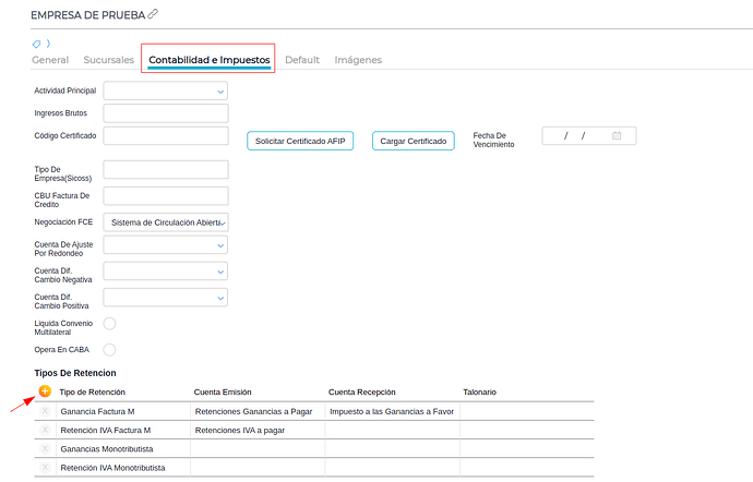

Dentro de la solapa contabilidad e impuestos, presionar el botón de :heavy_plus_sign: dentro del apartado “Tipos de Retenciones”

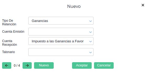

Agregar la retención de IIBB o de Impuestos nacionales que corresponda, en este caso se tomará de ejemplo la Retención de Ganancias. Completar lo siguientes datos
  • Tipo de Retención: indicar el nombre de la retención que se mostrará en el recibo como retención sufrida. En el ejemplo: Ganancias.
  • Cuenta Recepción: indicar en este campo la cuenta contable a utilizar para la registración contable de las retenciones sufridas correspondientes a dicho impuesto.

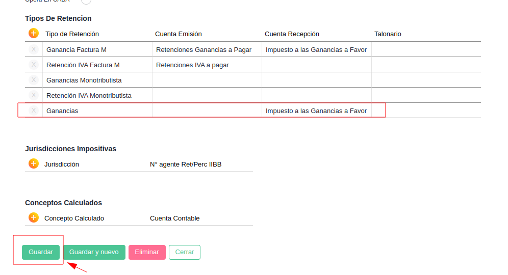

Presionar el botón Guardar. Listo, se puede volver a probar generar la orden de pago.
