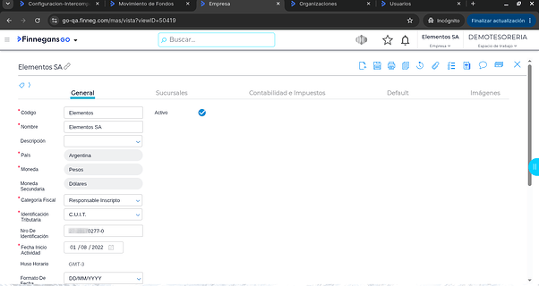

B. Maestro “Empresas”, “Clientes” y “Proveedores”

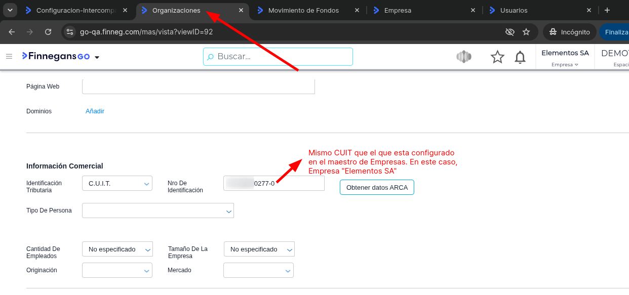

  • Coincidencia de CUIT: Las empresas del grupo que intervengan en el proceso deben estar dadas de alta cruzadamente como Clientes y Proveedores en cada una de las empresas participantes.
  • Requisito CUIT: La Empresa origen/destino, el Cliente y el Proveedor vinculados deben compartir exactamente el mismo CUIT para permitir el matching automático.

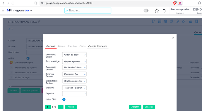

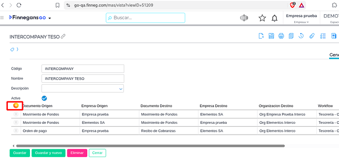

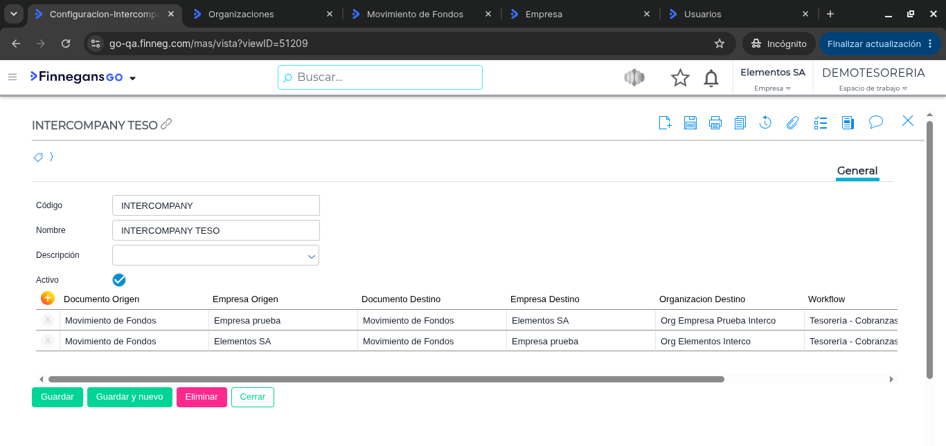

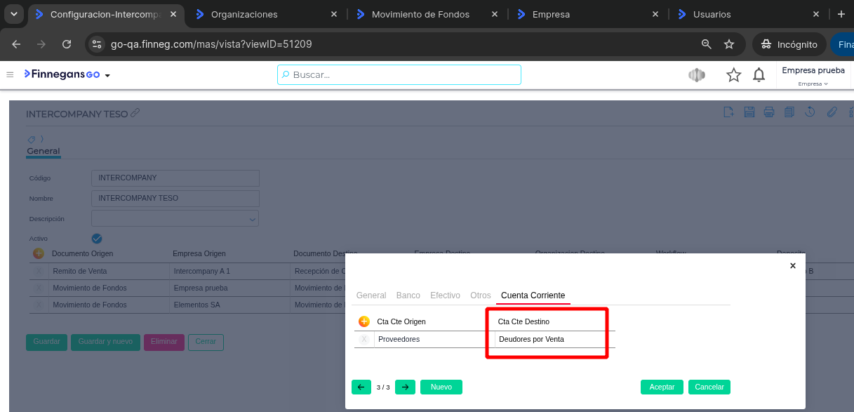

4. Configuración del Módulo Intercompany
Ruta: Menú → Gestión Empresarial → Ventas → Configuración - Intercompany

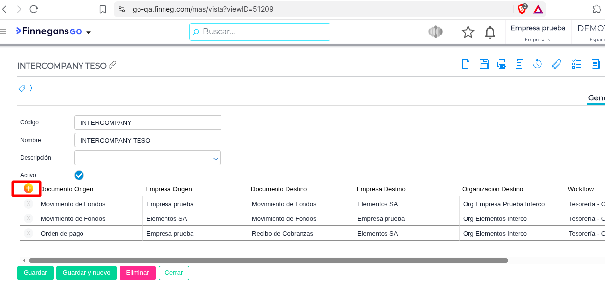

  1. Hacer clic en el botón “Nuevo”.
  2. Completar los campos de cabecera:
  3. Hacer clic en el botón “+” para agregar las líneas de configuración según la solapa correspondiente:
Solapas de Configuración:
  • Solapa General:

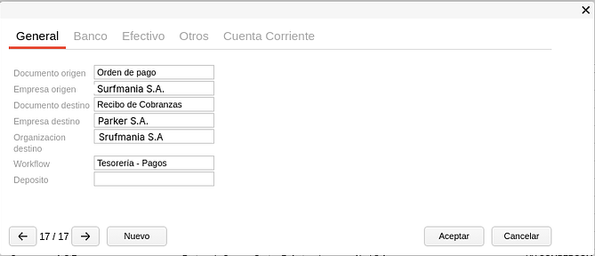

    • Documento Origen: Comprobante manual que da inicio al proceso (ej. Orden de Pago o Movimiento de Fondos).
    • Empresa Origen: Empresa en la cual se registra el comprobante origen.
    • Documento Destino: Comprobante que se generará automáticamente (ej. Cobranza o Movimiento de Fondos ingreso).
    • Empresa Destino: Empresa donde se creará el documento espejo.
    • Organización Destino: Organización contraparte cargada en el maestro correspondiente.
    • Workflow: Workflow asignado al documento destino.

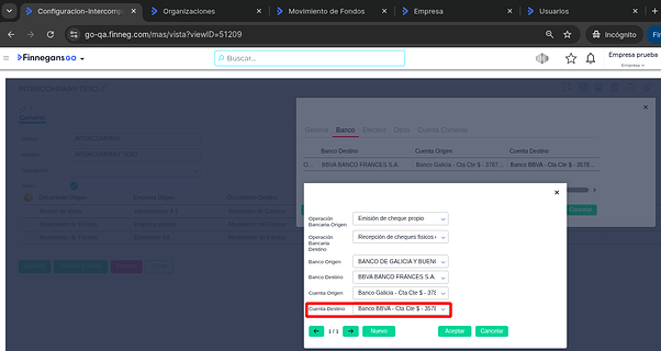

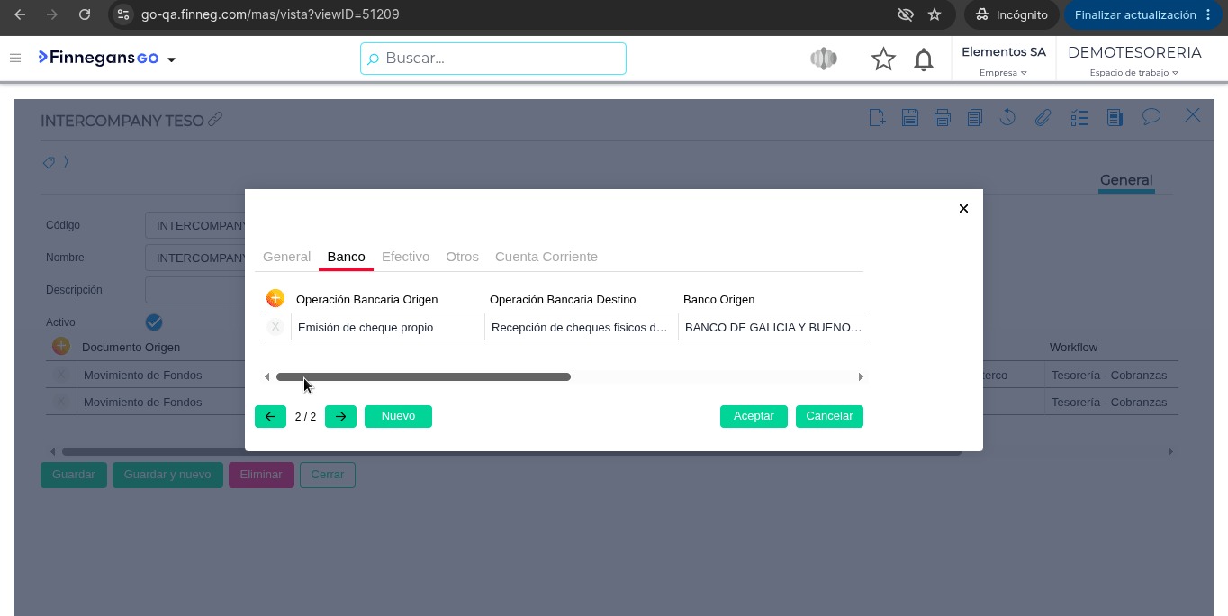

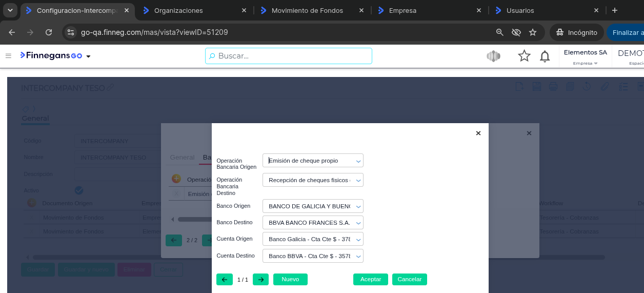

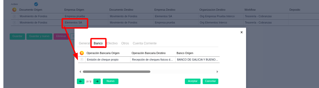

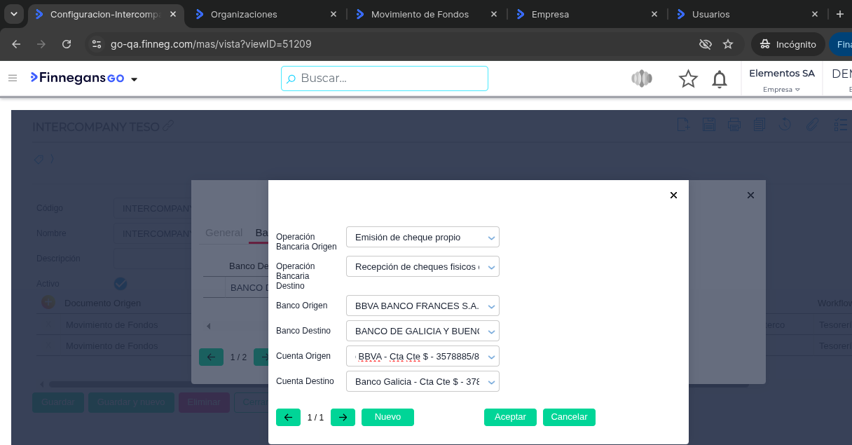

  • Solapa Banco:
    • Tipo de Operación Bancaria Origen / Destino: Operaciones bancarias coincidentes para procesar la transacción.
    • Banco Origen / Destino: Bancos intervinientes.
    • Cuenta Origen / Destino: Cuentas asignadas a la operación. (Nota: La cuenta destino puede dejarse vacía si se utiliza direccionamiento dinámico por CBU/Alias).

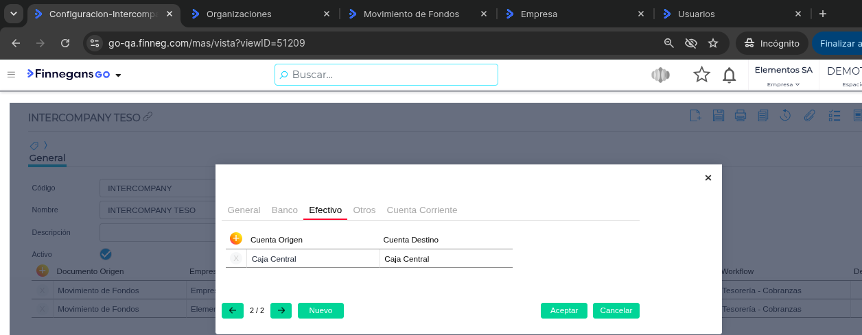

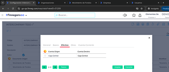

  • Solapa Efectivo: Configuración de Cuenta Origen y Cuenta Destino para fondos en efectivo.
  • Solapa Otros: Configuración de Cuentas Origen y Destino para otros valores.

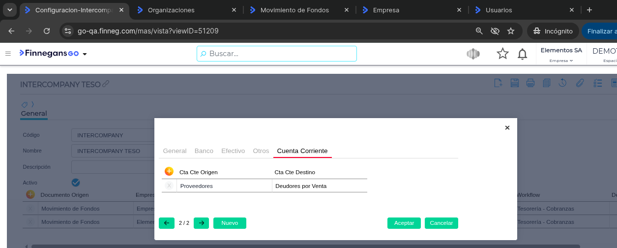

  • Solapa Cuenta Corriente: Configuración de Cuentas Origen y Destino para imputaciones en cuenta corriente.

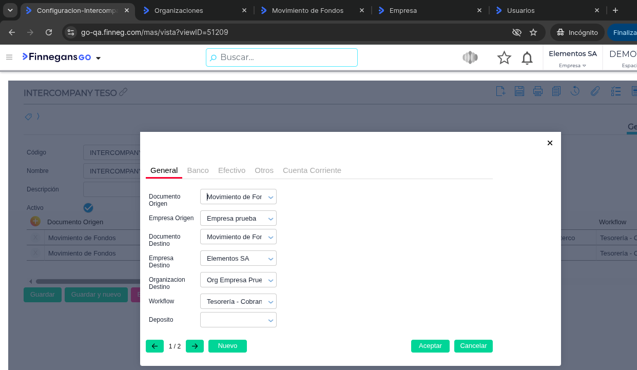

  1. Configuración de Movimientos de Fondos (Eje 1):
    • Ir a la Solapa General y seleccionar como Documento Origen y Documento Destino el comprobante de tipo “Movimiento de Fondos”.
    • Verificar que la cuenta contable utilizada en el movimiento posea asignada una única organización de cuenta corriente para garantizar la identificación de la empresa destino.

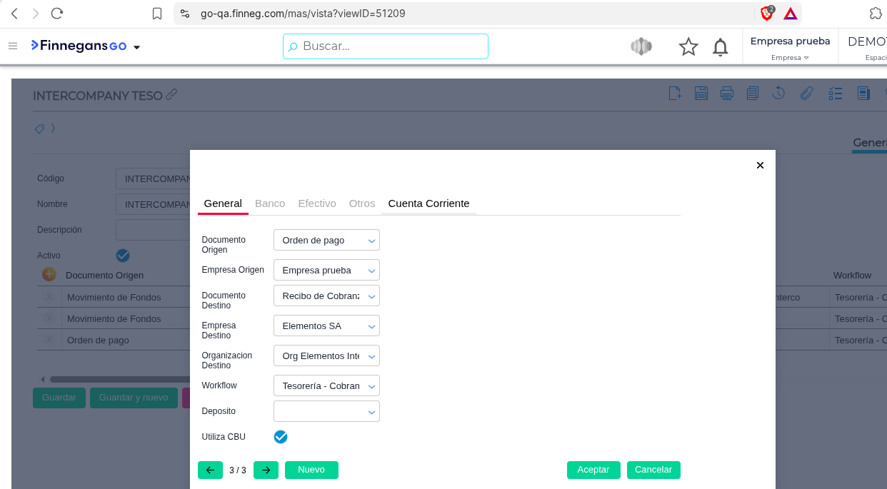

  2. Configuración de Direccionamiento Dinámico por CBU/Alias (Eje 2):
    • Ir a la Solapa Banco y definir el Tipo de Operación Bancaria Origen y Destino.
    • Dejar el campo Cuenta Destino en blanco en la línea de regla para habilitar la resolución dinámica por CBU/Alias.
    • En la parametrización de la Operación Bancaria, asegurarse de tildar la opción “Validación por CBU”.

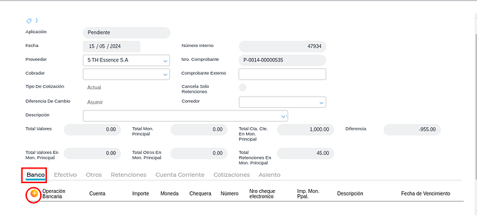

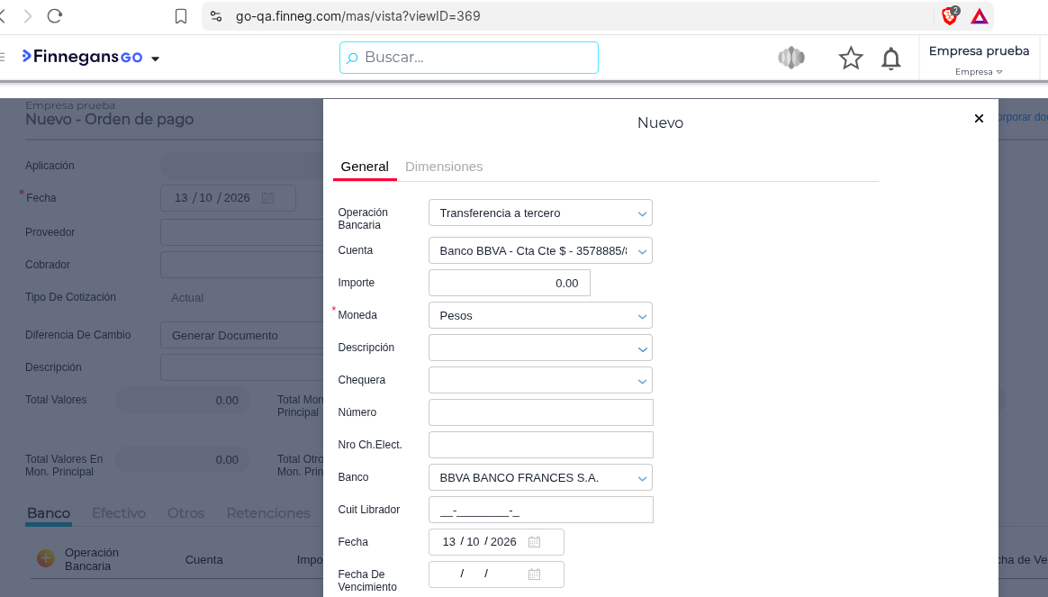

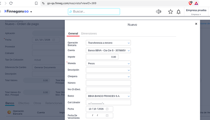

Flujo 1: Órdenes de Pago y Cobranzas con Direccionamiento Dinámico por CBU/Alias
  1. Ingrese a la Empresa Origen y cree una Orden de Pago para la empresa vinculada (proveedor intercompany).
  2. En la solapa Banco, active el indicador “Utiliza CBU”.
  3. El sistema consultará la ficha del proveedor y desplegará la lista de CBU/Alias registrados.
  4. Al seleccionar el CBU/Alias, el sistema cruzará el dato con el maestro de cuentas de la Empresa Destino y determinará automáticamente la cuenta bancaria de impacto.
  5. Al confirmar la Orden de Pago, se registrará el egreso y se generará automáticamente la Cobranza espejo en la Empresa Destino.

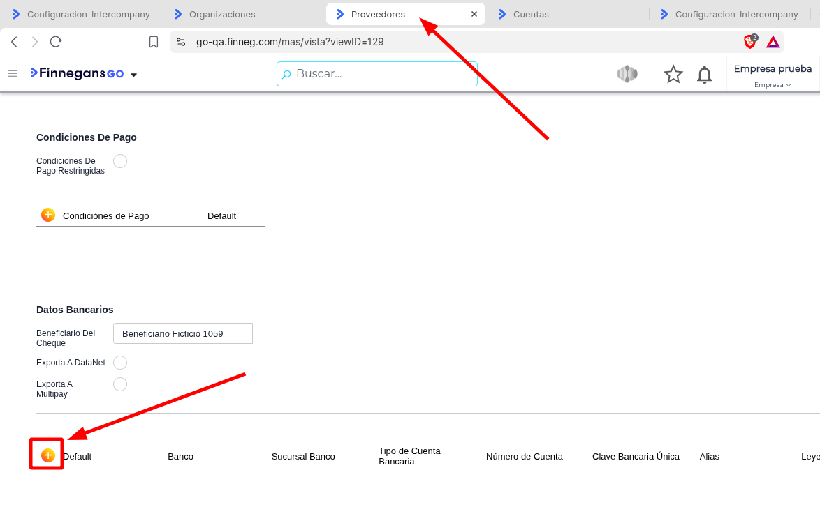

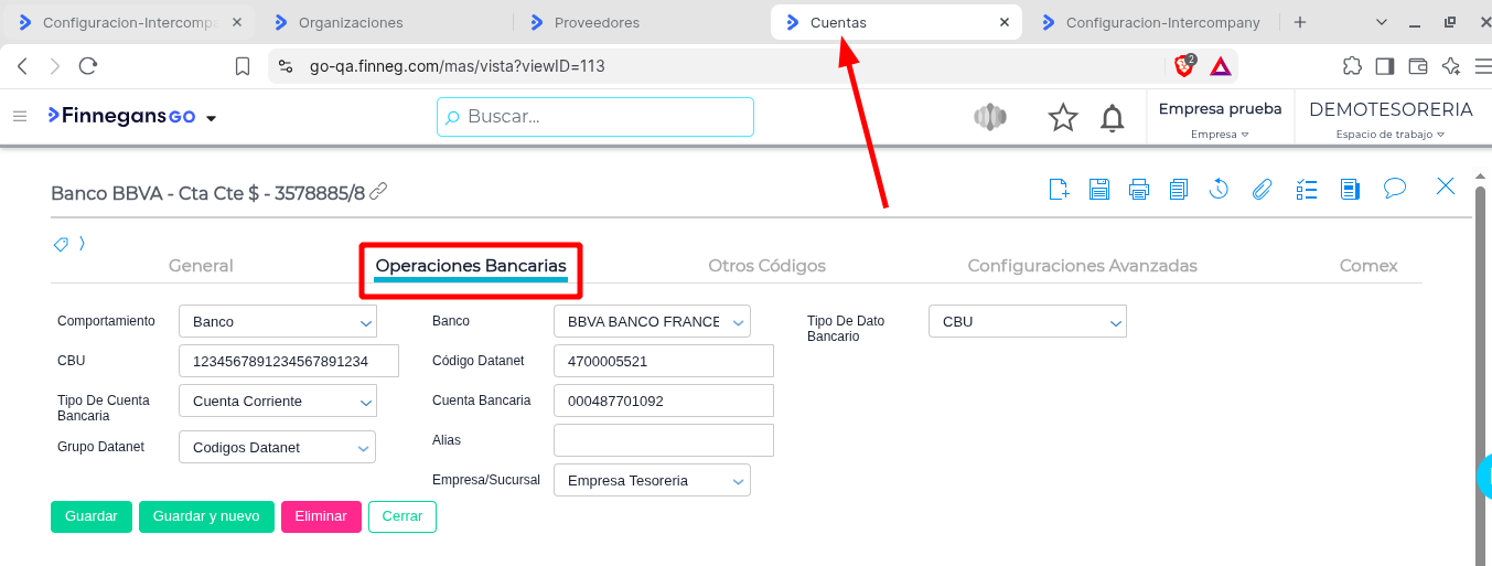

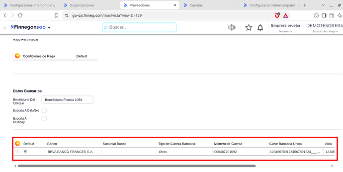

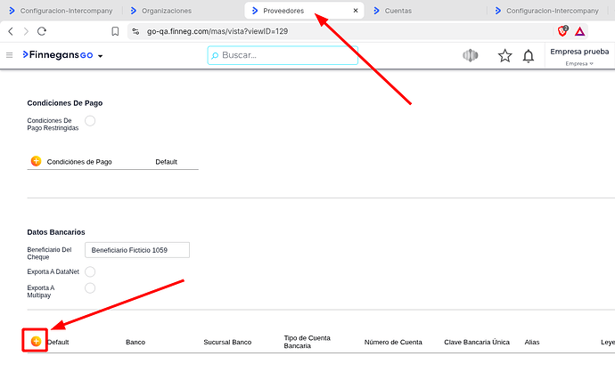

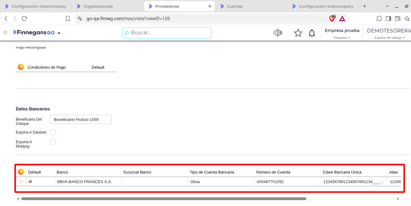

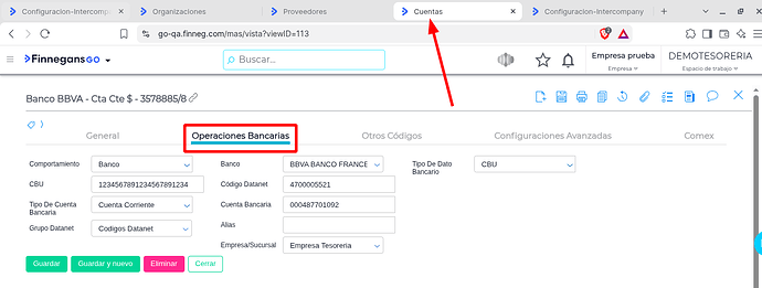

De donde toma los datos del CBU?
Intercompany hace una relacion Organizacion → Proveedor → Maestro de Cuentas
Dentro del maestro de Proveedores, solapa “Datos Comerciales”, se agrega la cuenta contable que utiliza ese proveedor/organizacion.
Tiene que tener los mismos datos que la cuenta definida en intercompany, en este caso

Ejemplo concreto con un caso de uso:

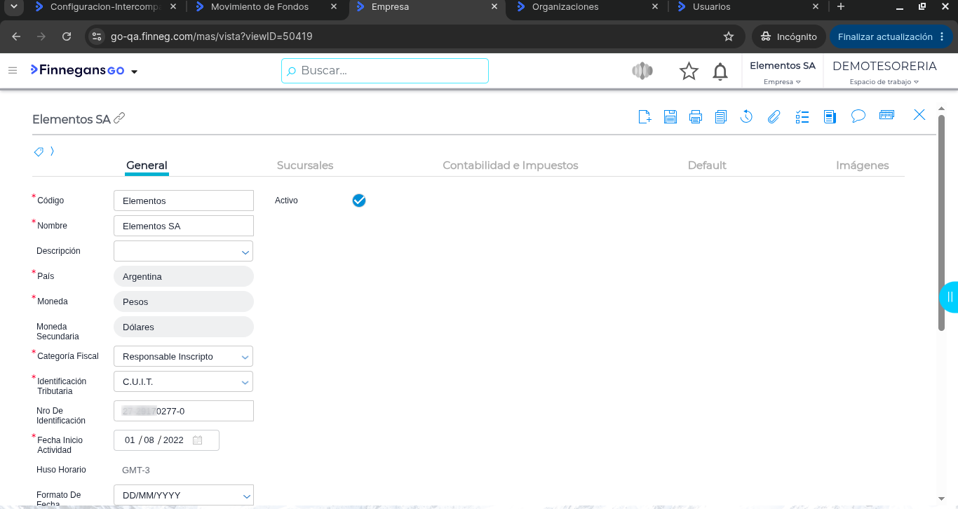

Configuración Empresa A - Elementos S.A.

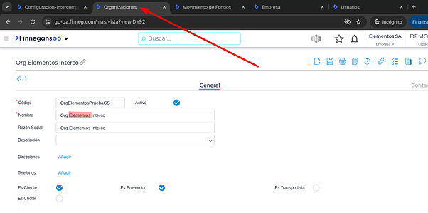

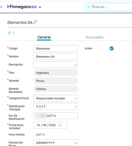

Maestro de Organizaciones:
Maestro de “Configuración Intercompany”

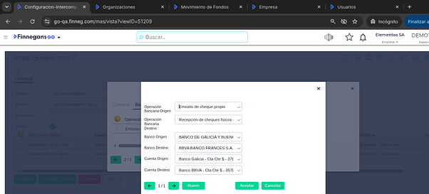

Primera Linea, Empresa Origen = “Empresa prueba”

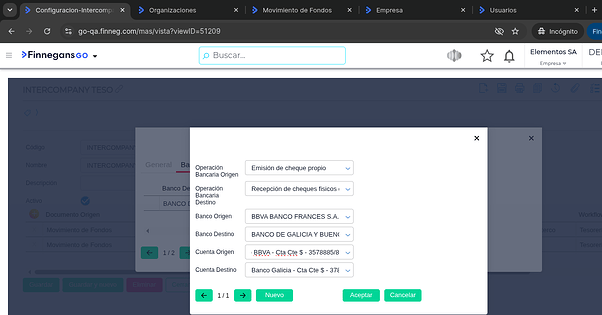

Solapa “Banco”
Banco Origen: BBVA
Cuenta Origen: BBVA
Banco Destino: Galicia
Cuenta Destino: Galicia

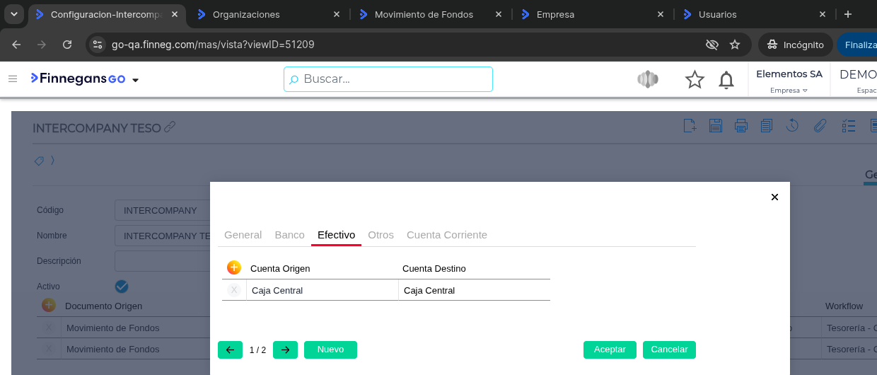

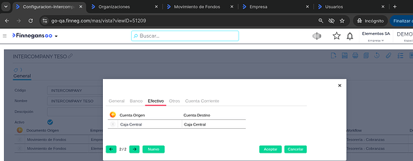

Solapa “Efectivo”

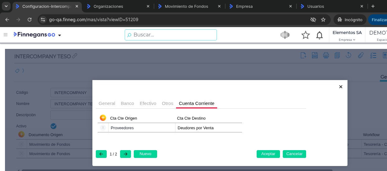

Solapa “Cuenta Corriente”

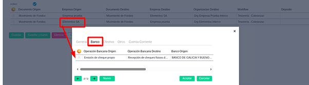

Configuracion Intercompany para la empresa “Elementos SA”, lo mismo, pero espejado.

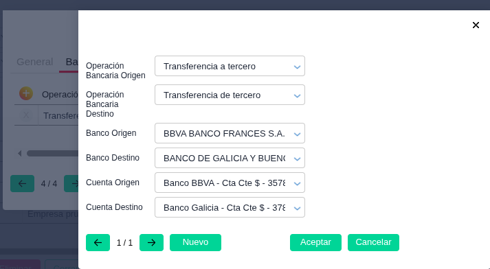

Solapa “Banco”
Banco Origen: Galicia
Cuenta Origen: Galicia
Banco Destino: BBVA
Cuenta Destino: BBVA

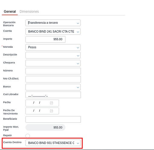

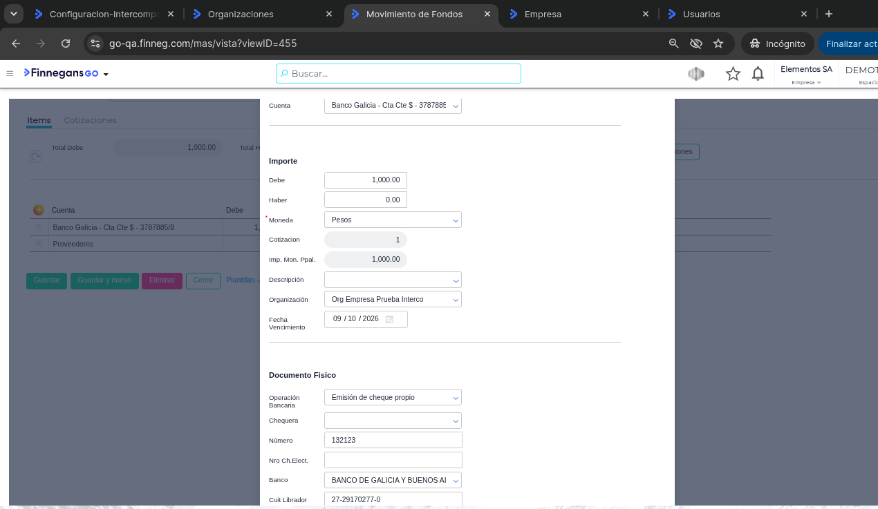

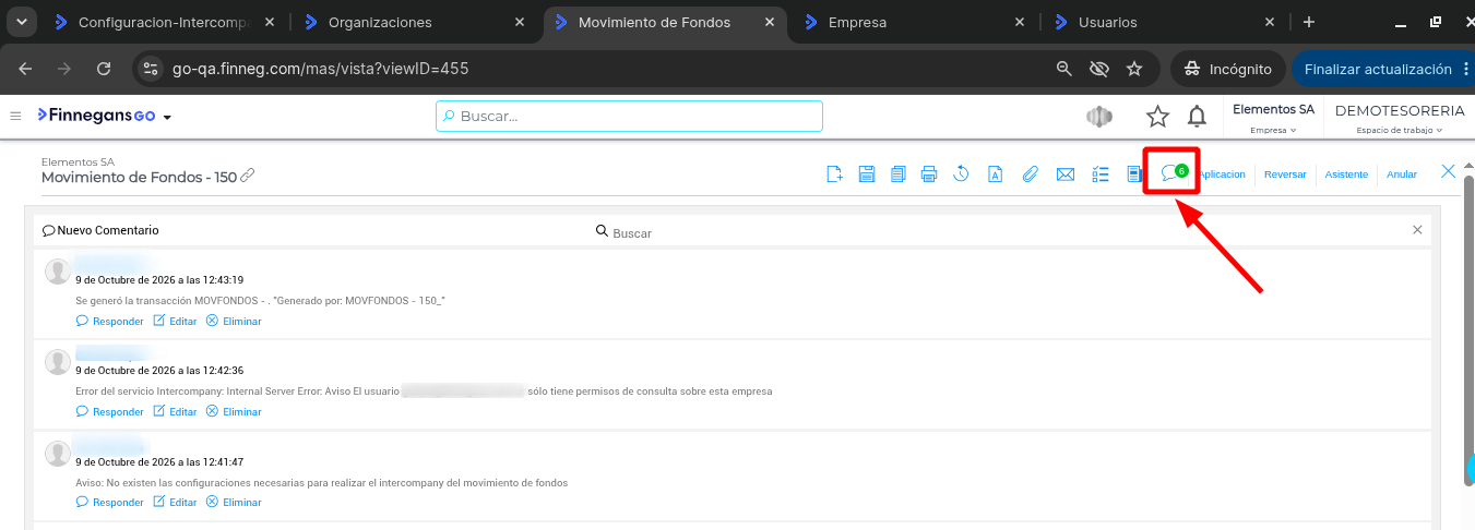

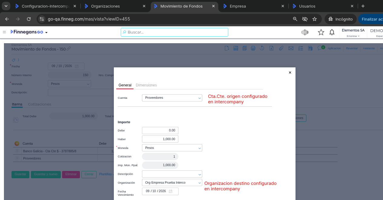

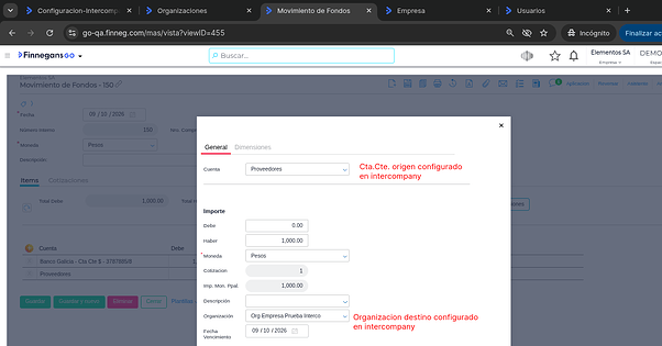

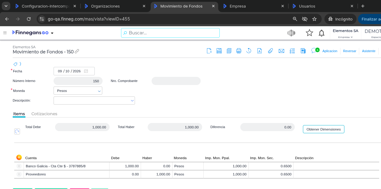

Ejemplo concreto de un movimiento de fondos
Hacemos un movimiento de fondos credo desde Elementos SA
El movimiento cuando lo guardas, genera comentarios. Tanto como cuando se crea correctamente, como los errores, dejan un mensaje en comentarios

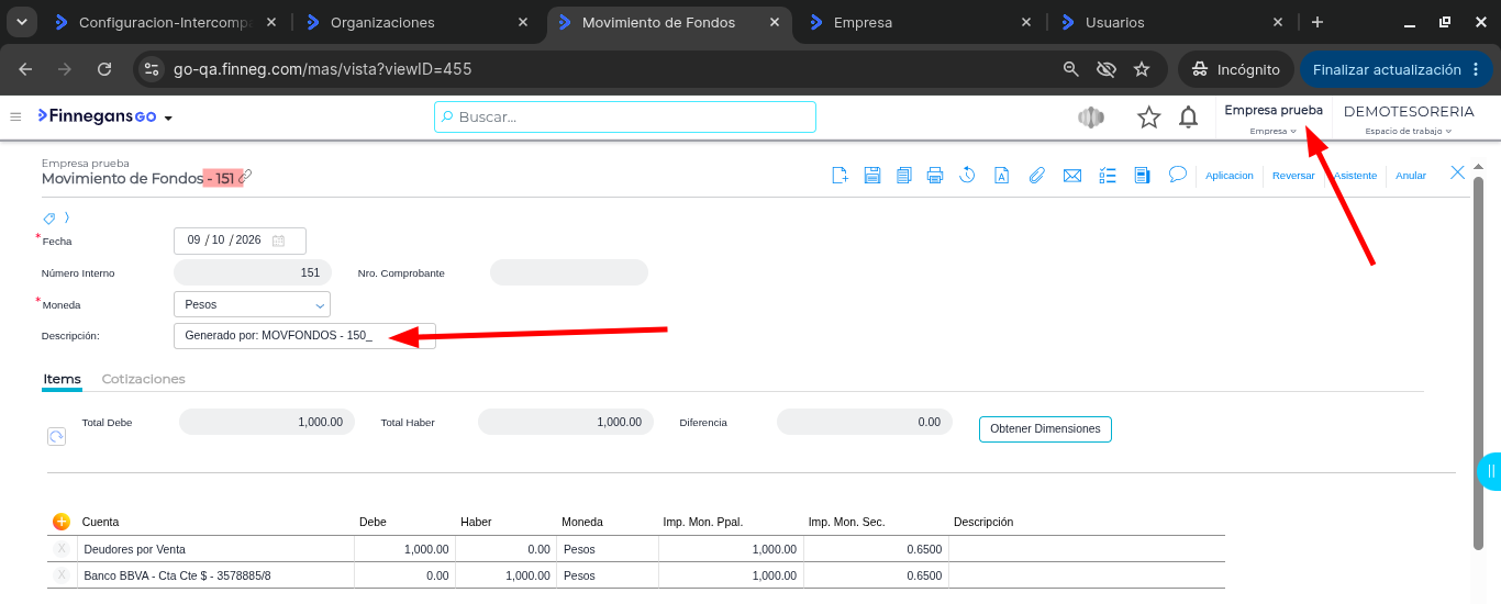

Si cambiamos de empresa, donde se generó el Movimiento de fondos espejado; vemos como creo con las cuentas correspondientes
Impactó con la cuenta “destino” con la que esta configurado en la configuración de intercompany
Y la cuenta contable destino configurada
