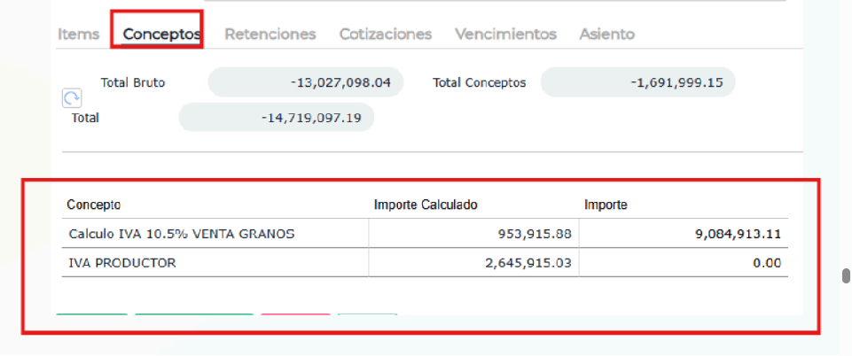

Modo de Uso
Cuando se tienen las configuraciones adecuadas, para las liquidaciones con intermediario/corredor, al pasar la liquidación al ERP, el Bot creará una línea de concepto y le asignará el importe correspondiente.
Luego, el sistema creará los asientos contables según corresponda.

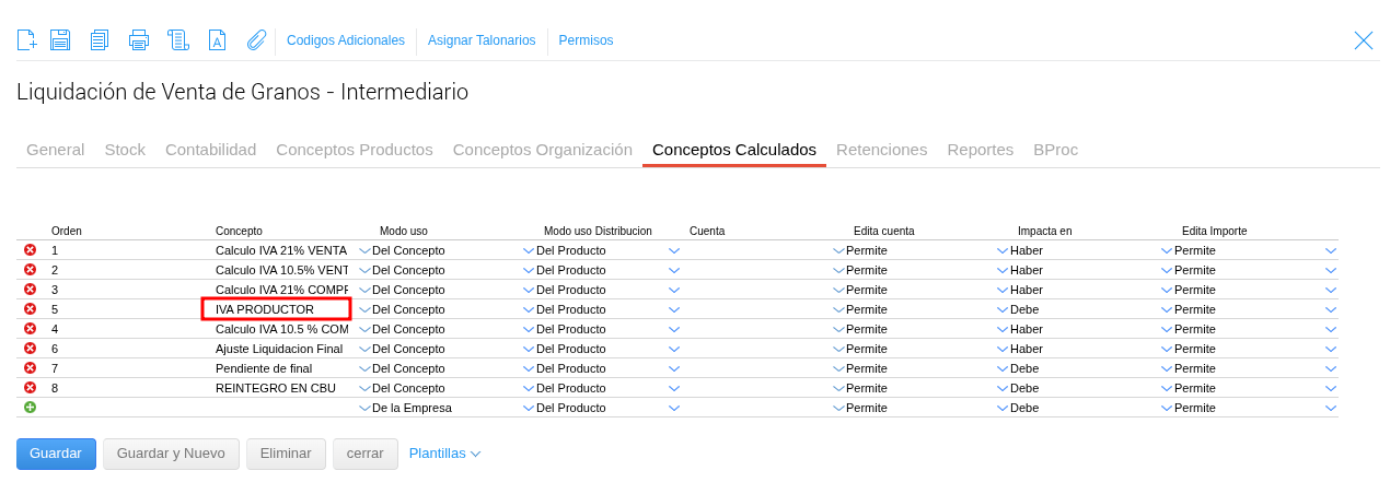

Tipo de Documento
Dentro del tipo de documento que se usa para la liquidación Con Corredor se debe indicar el concepto que contendrá el IVA del cliente:
Concepto Calculado
El concepto calculado que se haya definido en el tipo de documento debe tener la Clase de Cálculo “CalculoIVA4310.calcular(LIQ)”:
