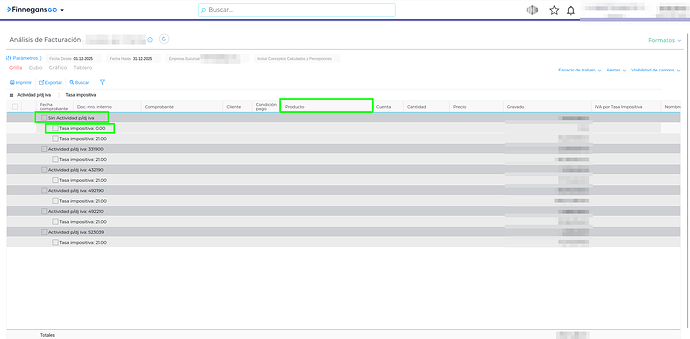

Al realizar un cruce de información con el Análisis de Facturación, se puede observar que los montos faltantes corresponden a comprobantes cuyos productos no tienen estos parámetros definidos, quedando así excluidos del archivo CSV generado para ARCA.

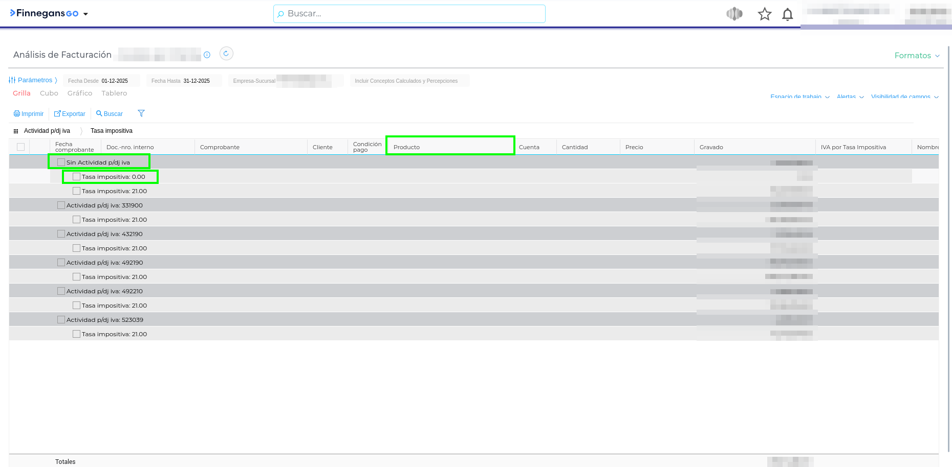

Como se observa en la imagen, hay productos que figuran “Sin Actividad p/dj iva” y con “Tasa impositiva: 0.00”. Para corregirlo, es necesario ingresar a la ficha de cada producto y completar los campos correspondientes dentro de su configuración.
  1. Identificar los productos: Genere un informe de Análisis de Facturación y compárelo con el reporte de Apertura Otros Conceptos para identificar qué artículos no están sumando al total.

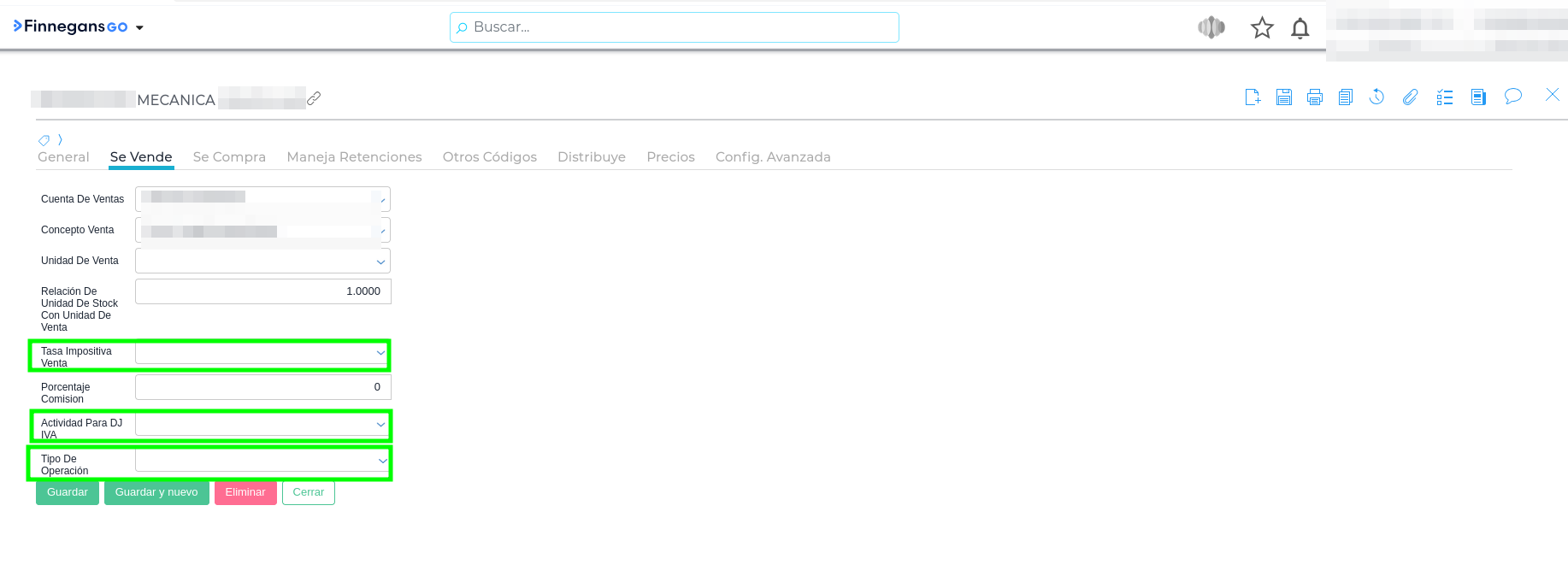

  2. Acceder a la ficha del producto: Diríjase al módulo de productos y abra el artículo identificado.
  3. Configurar Tipo de Operación: Ingrese a la solapa “Se vende” y asegúrese de que el campo Tipo de Operación tenga asignado el valor correspondiente.
  4. Validar Actividad: Verifique que en la misma configuración esté correctamente seleccionada la Actividad para DJ IVA.
