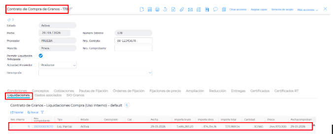

  1. Visualizar las liquidaciones en el contrato:
    :round_pushpin: Ruta: Gestión Empresarial - Venta/Compra de granos - Contratos: contrato

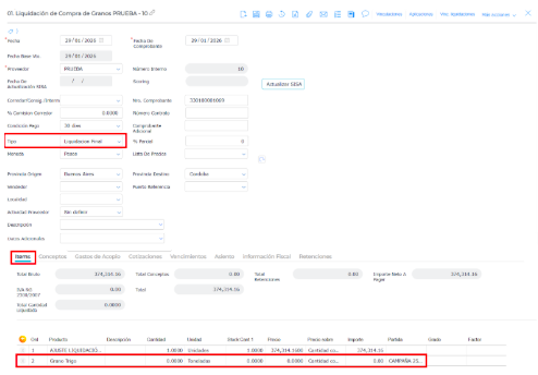

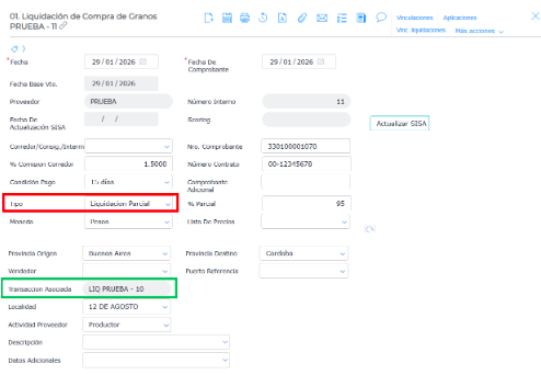

  1. En la liquidación parcial se ve asociada la liquidación final:
  2. En la liquidación final: En la solapa de ítems de la liquidación final, agregue el producto que está definido en el contrato.
    La carga del producto debe tener los campos de cantidad, precio e importe iguales a cero. Esto es para que el sistema entienda que se está vinculando al contrato.
Al incluir el producto , el sistema permite asociar el ítem al contrato correspondiente, reestableciendo el vínculo en la base de datos y permitiendo finalizar el proceso de liquidación.

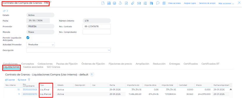

Una vez que se agregue el producto de tipo grano, podrá visualizarse la liquidación final en el contrato.
Siguiendo estos pasos, podrá visualizar la liquidación final al contrato sin problemas.
