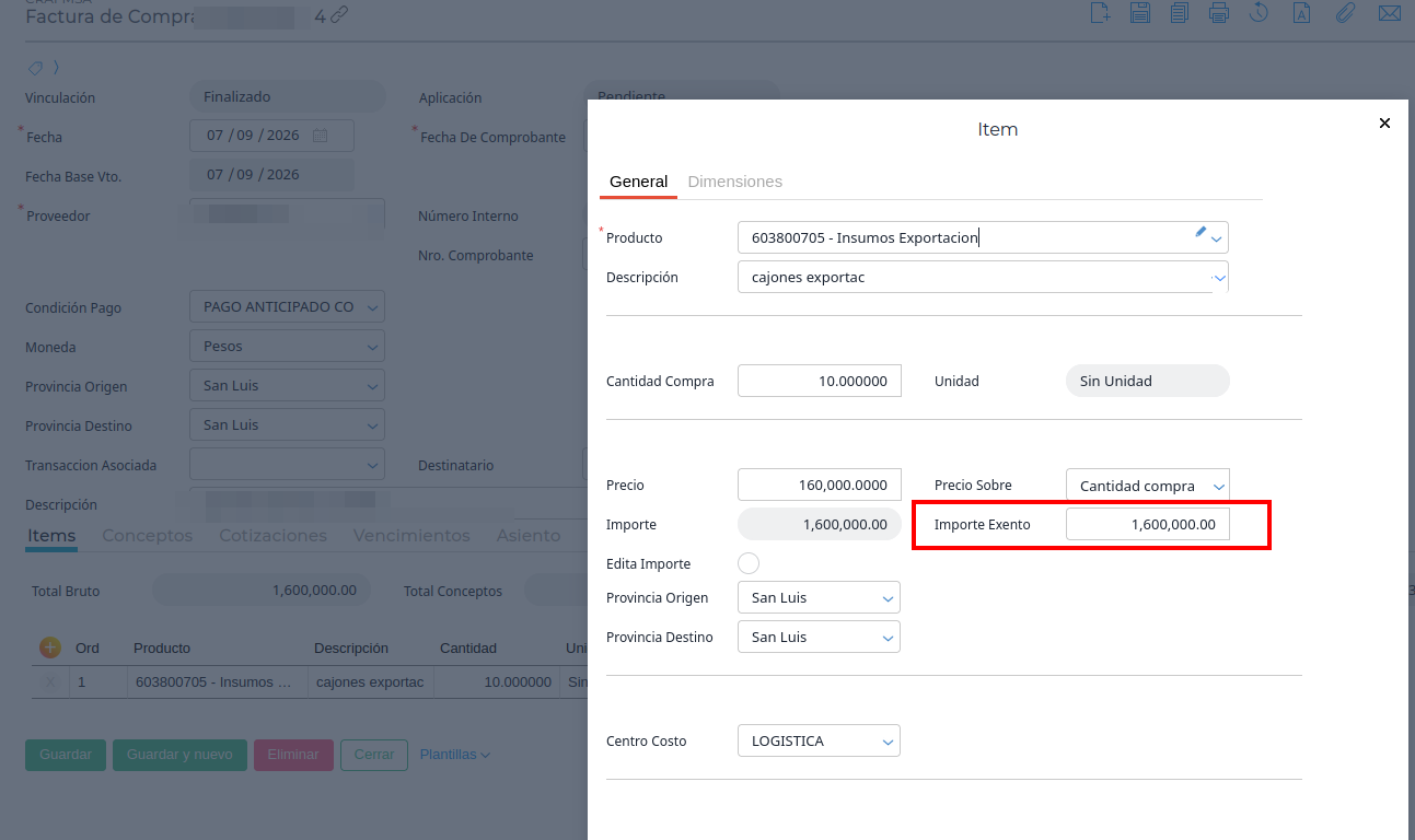

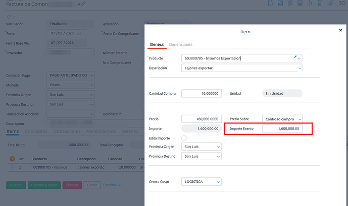

Este inconveniente se origina en la Factura de Compra de origen: los ítems del comprobante fueron cargados especificando un monto en el campo Importe Exento. Al estar catalogado como exento, el motor de impuestos interpreta que la base imponible gravada es $0, omitiendo el cálculo de las alícuotas correspondientes.

    • Ingrese al detalle de cada producto o concepto dentro de la solapa Items.
    • Ubique el campo Importe Exento.
    • Vacíe o limpie la casilla (remueva el importe colocado) para que el monto permanezca como base gravada en el campo Importe.
