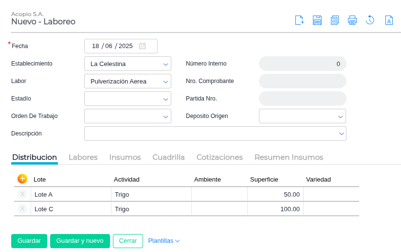

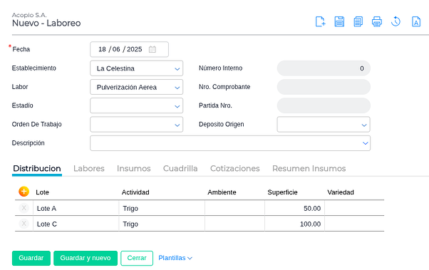

Se carga un Laboreo (configurado para utilizar Distribución Global) para los lotes A y C:

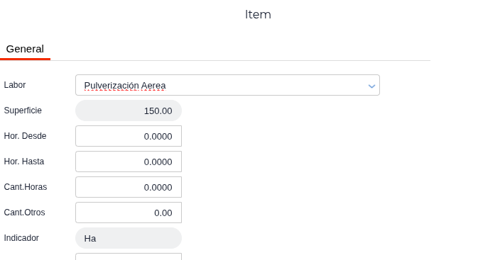

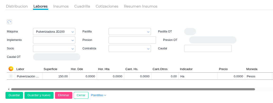

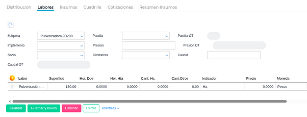

Luego se establece una labor de pulverización aérea:

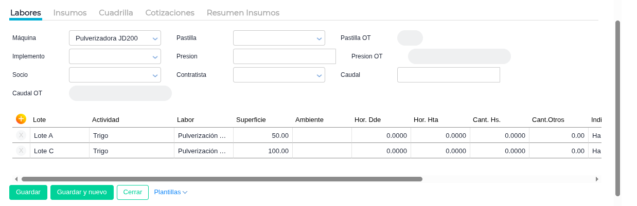

Vemos que la labor se genera para la sumatoria de las superficies de los lotes de la solapa distribución:
-Lote A (50Ha)
-Lote C (100Ha)

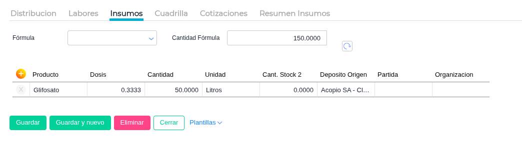

Luego establecemos los insumos:

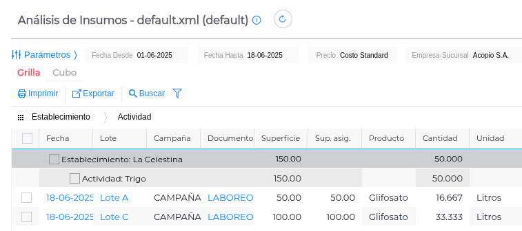

Vemos que la Dosis es 0,333, que corresponde a la cantidad que se va a aplicar por Ha, es decir 50 litros / 150Ha = 0,333L/Ha.

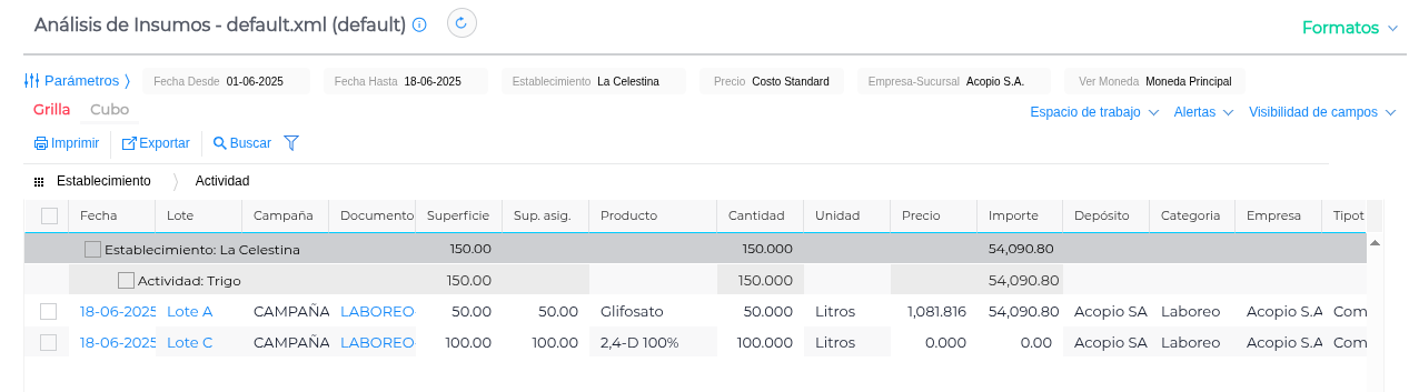

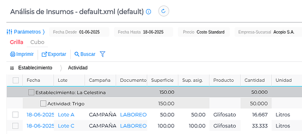

Podemos ir al reporte Análisis de Insumos y ver qué cantidad de insumo le corresponde a cada lote:

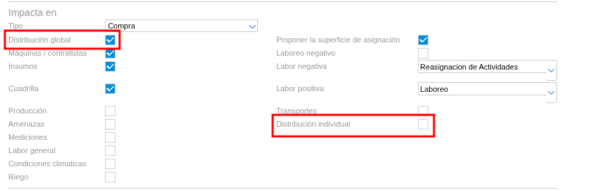

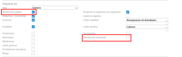

Configuración Necesaria
El tipo de documento de categoría Laboreo debe tener activado el Check “Distribución global” y desactivado el check “Distribución Individual”:

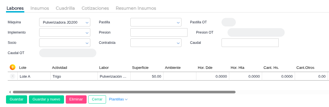

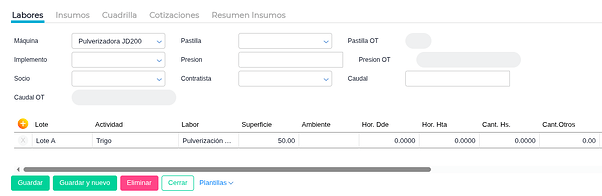

Se carga un Laboreo (configurado para utilizar Distribución Individual) y en la solapa Labores se carga una labor para el Lote A y una para el Lote C, estas labores pueden ser iguales o distintas:

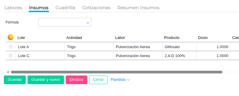

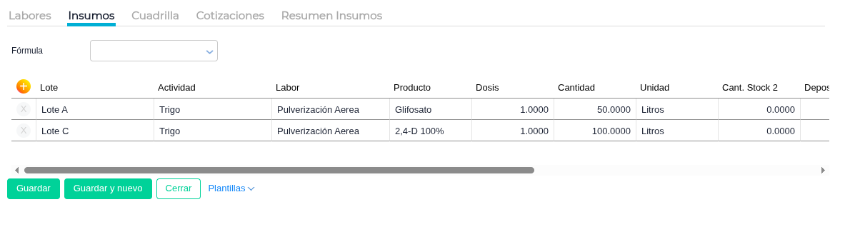

Luego se establecen los insumos:
A diferencia de la distribución global, se debe especificar para qué lote se aplica el insumo, pudiendo ser los insumos distintos. Si vemos el reporte Análisis de Insumos vemos que se aplicaron los insumos de forma separada según el lote que se estableció:

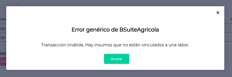

Nota: los lotes establecidos en la solapa de Labores pueden no tener insumos asociados, pero no es posible asignar insumos a un lote que no tiene una labor asociada. Por ejemplo, si se estableció una labor únicamente para el Lote A:
Al agregar un insumo para el Lote C:
Al intentar guardar, el sistema arroja el aviso “Transacción inválida. Hay insumos que no están vinculados a una labor.”:
Para poder guardar se debe eliminar el insumo que está asociado a una lote sin labores, o bien asignar una labor a ese lote.

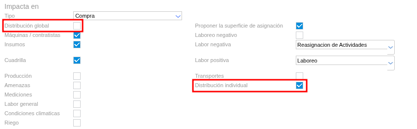

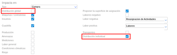

El tipo de documento de categoría Laboreo debe tener activado el Check “Distribución individual” y desactivado el check “Distribución global”:
