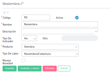

Se ha incorporado un nuevo tipo de labor denominado “Resiembra/Cobertura”. Este tipo de labor surge para solucionar la limitación de las labores de siembra tradicionales, las cuales descuentan hectáreas del tablero de avance y bloquean registros si se supera la superficie física del lote. Este se puede configurar en el maestro de Labores.

  1. Configuración: Verificar que en el módulo de labores esté disponible el nuevo tipo Resiembra/Cobertura.
  2. Registro de la Labor: Al cargar la tarea (sea por una resiembra por falla de germinación o un cultivo de servicio/cobertura), seleccionar este tipo específico.

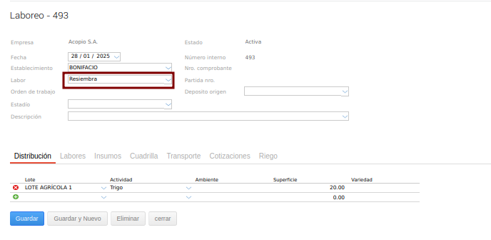

Caso de Ejemplo:

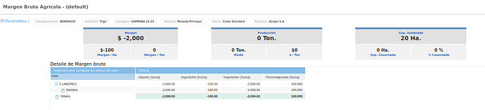

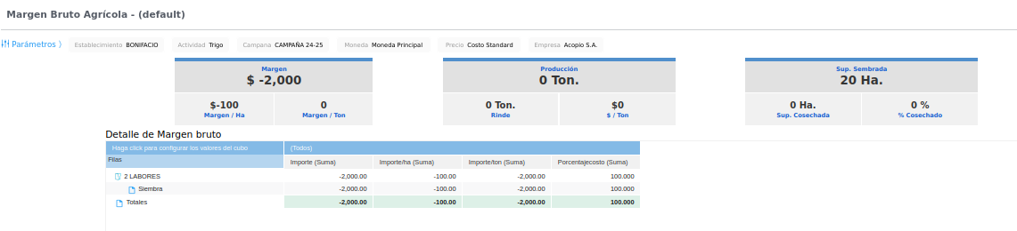

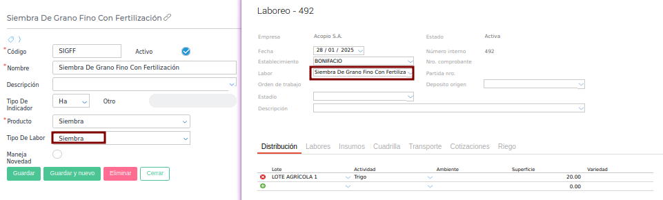

En la siguiente labor, se puede ver que es de tipo siembra, por ende en el margen bruto se ve que se sembró 20 has y se representa como un costo.

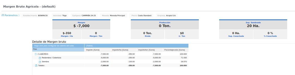

Por otro lado, si yo utilizo una labor de tipo resiembra, configurada de la manera especificada en esta entrada, no me suma a la superficie sembrada pero si el costo se ve reflejado en el margen.
