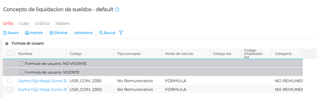

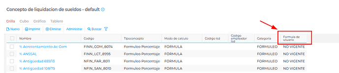

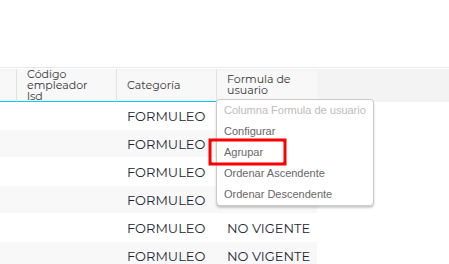

¿Cómo identificar los conceptos particularizados?
En el maestro de conceptos se visualiza la columna “Formula de Usuario”. Allí se indica si tuviera fórmula de usuario vigente y como no vigente se identificarán los conceptos que tengan fórmula de usuario vencida o no posean ninguna.
Pueden agrupar por esa columna y así ver fácilmente los conceptos a actualizar.

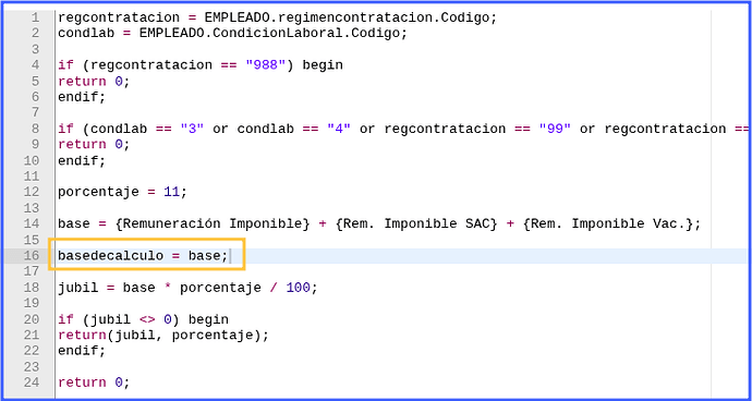

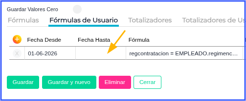

  1. Ingresar al concepto.
  2. Hacer clic en la última fórmula de usuario vigente.

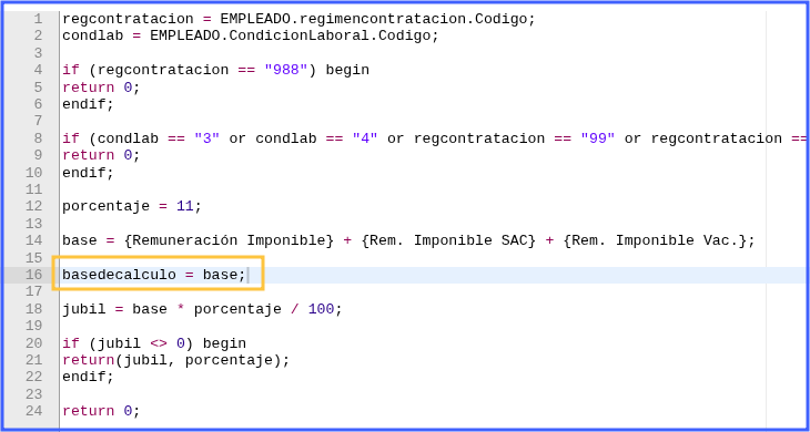

  3. Establecer la variable llamada basedecalculo en la formula. En esta debe guardarse el valor que se debe mostrar en el recibo de sueldo como base de cálculo del concepto.
    En este ejemplo, la base de cálculo de la jubilación es la suma de los conceptos {Remuneración Imponible} + {Rem. Imponible SAC} + {Rem. Imponible Vac.} a la cual luego se le aplica el porcentaje para obtener el valor del aporte.
Nota: En este caso la base de cálculo es igual a la variable llamada base, es por este motivo que a la variable basedecalculo se le asigna el valor de la variable base.

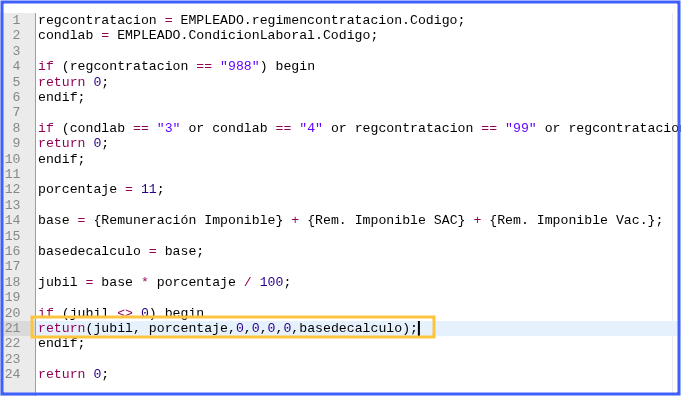

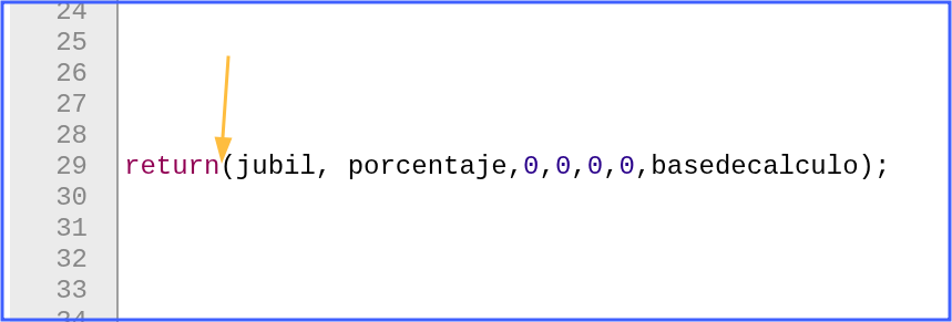

  1. Colocar la variable basedecalculo en el Auxiliar 6.
  2. Presionar aceptar y luego guardar.

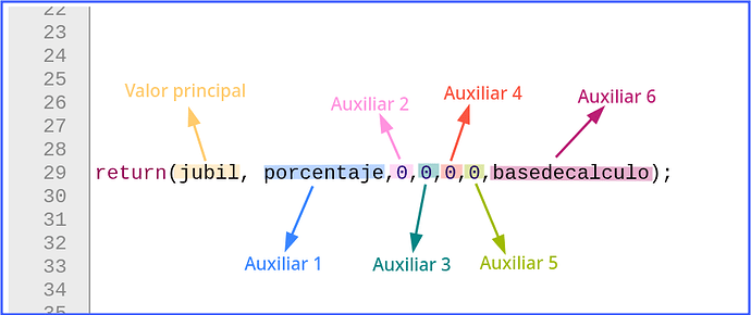

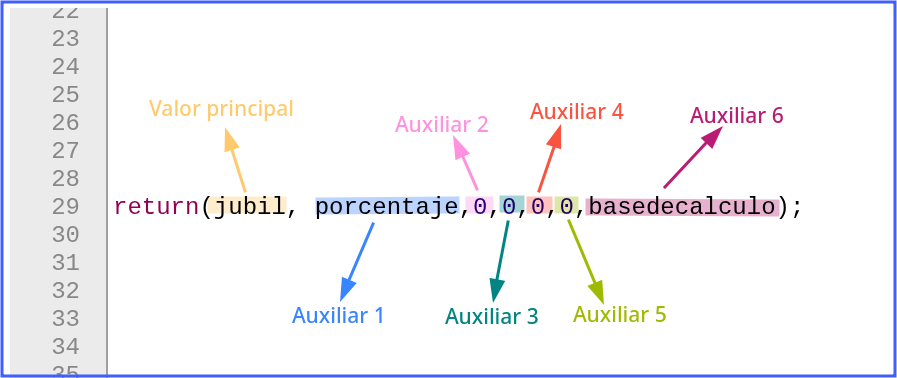

Consideraciones importantes
  1. No debe existir espacios, ni caracteres en blanco entre el return y el inicio del paréntesis.
  2. El auxiliar 6 ocupa la sexta posición, luego del valor principal, separado por comas en el return.
Notas:
  • Los campos auxiliares que no tengan valor deben complentarse en 0 (cero).
  • El auxiliar 1 es es el que se muestra en la columna unidades en el recibo.
  • La variable basedecalculo debe ser numérica.
