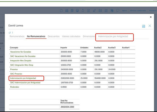

- Identificar el concepto dentro de la liquidación.
- Dirigirse a → Gestión del talento humano → Liquidación de sueldos → Configuraciones → Configuración de conceptos → Buscar el concepto “FINN_LCT_2745”.

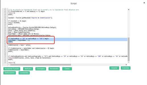

- Para analizar el concepto de una manera más cómoda y eficiente hay que dirigirse a → Fórmulas → Ingresar a la última fórmula vigente → Copiar la misma → Ingresar a la solapa “Fórmulas de usuario” → Hacer clic en el símbolo
→ Pegar la fórmula estándar junto con una fecha de vigencia → Hacer clic en editar.
Importante:
El paso 3 se realiza para una mejor visualización, al finalizar el proceso de análisis no se debe guardar dicho agregado o en caso de haberse cargado dicha fórmula de usuario, luego se debe borrar la misma para no interferir con la fórmula estándar.

Se debe ingresar a la liquidación, luego a la solapa de “Valores calculados” y buscar si a la novedad “Importe de Indemnización” le han informado un importe.

La fórmula en la línea 59 redefinirá la variable “mejorHaber” en caso de que cumpla con alguno de los siguientes dos requisitos. Si el motivo de baja que se haya cargado al trabajador corresponde al 36 (MB Desp. S/Causa Trab.Agrario C/Preaviso) o 101 (MB Desp. S/Causa Trab.Agrario S/Preaviso) La variable “mejorHaber” pasará multiplicarse por 2. Si el motivo de baja fue cargado con otro código, la variable “mejorHaber” no sufrirá ningún cambio.
