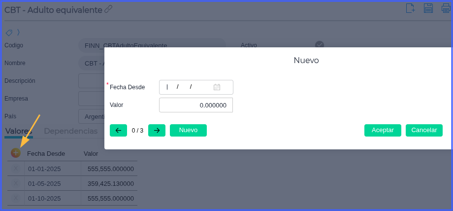

Valor de la constante
Para cambiar el valor de la constante se debe:
  1. Ingresar al menú → Gestión de Talento Humano → Liquidación de Sueldos → Configuraciones → Constantes HCM.
  2. Buscar la constante a editar e ingresar.
  3. Presionar el botón “+”, completar los datos y luego presionar aceptar.
