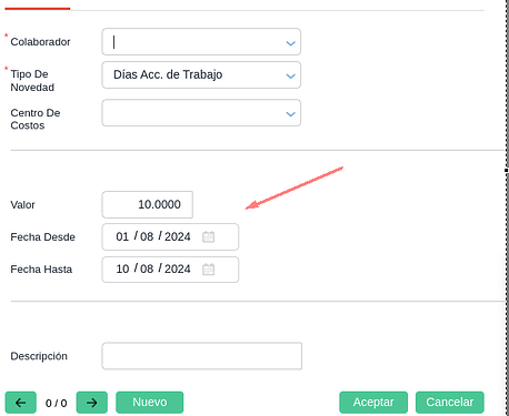

Por un lado debemos cargar la novedad que indique los días de accidente, y por el otro también debemos hacer el cambio en la situación de revista y tipo de siniestro.
Novedad
Para cargar la novedad, ingresar al Menú → Gestión de Capital Humano → Liquidación de Sueldos → Novedades → Novedades de liquidación de sueldos.
  1. Hacer clic en Nuevo → Novedades.
  2. Completar la fecha de emisión y luego hacer clic en el botón “+" para cargar una nueva novedad.
  3. Los primeros 10 días que están a cargo del empleador, se cargará la novedad de Dias Acc. de Trabajo u Horas Acc. de Trabajo según si su tipo de remuneración es mensual, jornal diario o jornal por hora.
  4. Luego completar los siguientes campos:
  • Legajo.
  • Centro de Costo, en caso de corresponder.
  • Valor: cantidad de días / horas.
  • Fecha Desde: de inicio de la licencia.
  • Fecha Hasta: de fin de la licencia.
  1. Para los 11 días y siguientes, se cargará la novedad de Días Prestación ART u Horas Prestación ART según si su tipo de remuneración es mensual, jornal diario o jornal por hora.
