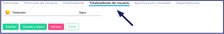

  1. Buscar el concepto que queremos prorratear dentro del maestro de conceptos de liquidación de sueldos.
  2. Dirigirse a la solapa de totalizadores de usuario y hacer click en el +

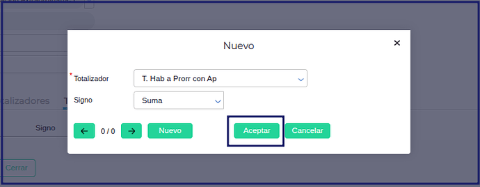

  3. Dependiendo del tipo de concepto de que se trate (remunerativo o no remunerativo) se deberá agregar el totalizador que corresponda con signo suma, según se comentó al inicio del instructivo.
  4. Una vez seleccionado el totalizador que corresponda, se debe hacer click en aceptar.
  5. Luego hacer click en guardar.
