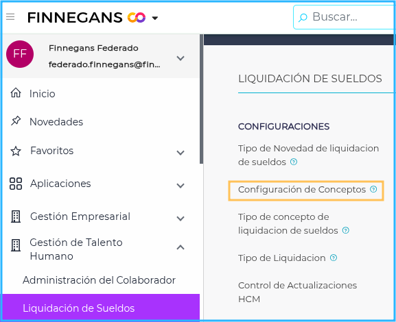

Ingresar al menú → Gestión de Talento Humano → Liquidación de Sueldos → Configuraciones → Configuración de Conceptos.

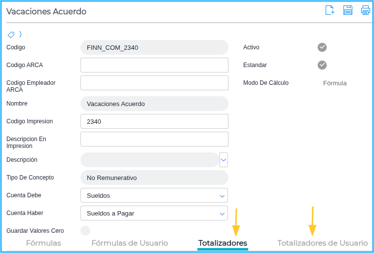

Acceder al concepto que se desea agregar al totalizador y verificar que no tenga ninguno de estos totalizadores previamente asignado, revisando las solapas Totalizadores y Totalizadores de Usuario.
En caso de que lo tenga y no corresponda, se debe agregar el mismo totalizador, pero con signo Resta. -

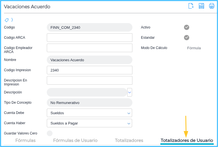

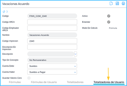

Para agregar el nuevo totalizador hay que dirigirse a la solapa Totalizadores de Usuario.

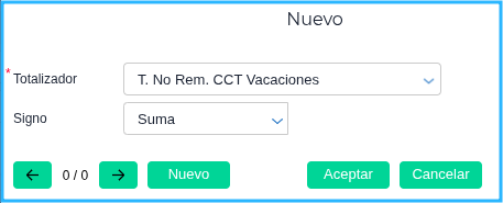

Presionar el botón “+”, seleccionar el totalizador y cliquear Aceptar.
En este caso, al ser un concepto de vacaciones no remunerativas, el totalizador que le corresponde es el de T. No Rem. CCT Vacaciones. -
