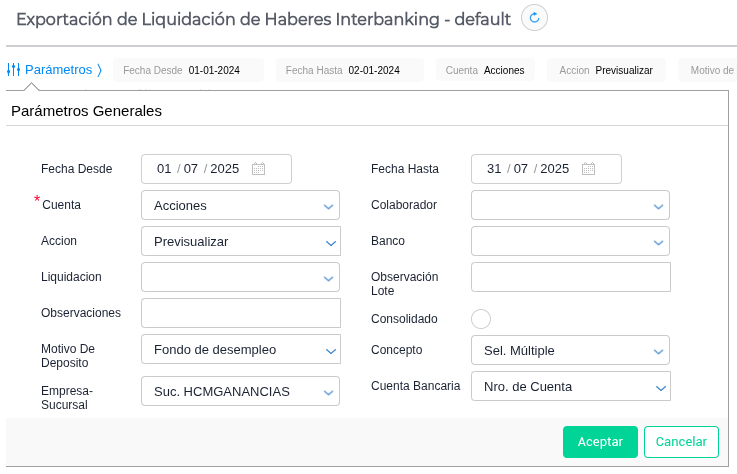

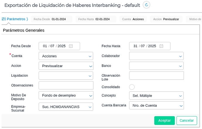

Exportación de fondo de cese laboral
  1. Ingresar al Menú → Gestión de Talento Humano → Liquidación de Sueldos → Exportaciones → Exportación a Interbanking Sueldos.
  2. Completar los parámetros correspondientes.
    - Fecha desde: fecha desde de las liquidaciones de sueldos.
    - Fecha hasta: fecha hasta de las liquidaciones de sueldos
    - Cuenta: cuenta contable que referencia a la cuenta bancaria.
    - Colaborador: permite indicar uno o varios legajos desde una lista desplegable.
    - Acción: previsualizar, muestra un detalle del colaborador, banco a transferir e importe. Exportar, muestra el registro real a enviar a Interbanking.
    - Banco: banco al que se realiza la exportación, si no se completa traerá
    todos los haberes a exportar sin depender del banco receptor.
    - Liquidación: este campo permite seleccionar una o varias liquidaciones para realizar la exportación, si no se completa traerá la información de todos los fondos de cese laboral a exportar de todas las liquidaciones comprendidas en el período.
    - Observación lote: campo opcional, permite indicar observaciones de lote.
    - Observaciones: puede completarse con observaciones. Es un campo opcional.
    - Consolidado: marca en el txt el archivo como consolidado.
    - Motivo de Deposito: Indicar como motivo de depósito “Fondo de desempleo” para exportar el fondo de cese laboral.
    - Concepto: se deben seleccionar los conceptos Aj. Fondo de Cese Laboral y Fondo de Cese Laboral.
    - Empresa-Sucursal: Seleccionar la empresa a la cual pertenecen los colaboradores.
    - Cuenta Bancaria. Seleccionar Nro. de Cuenta o CBU según corresponda.
