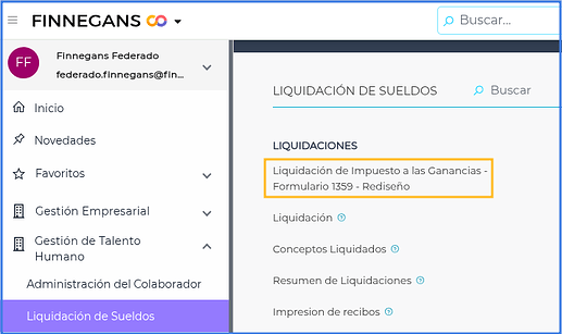

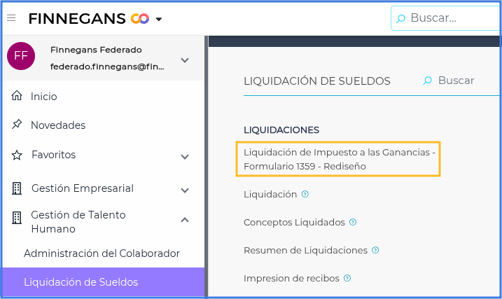

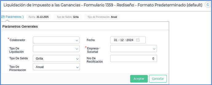

Ingresar al Menú → Gestión de Talento Humano → Liquidación de Sueldos → Liquidaciones → Liquidación de Impuesto a las Ganancias - Formulario 1359 - Rediseño.

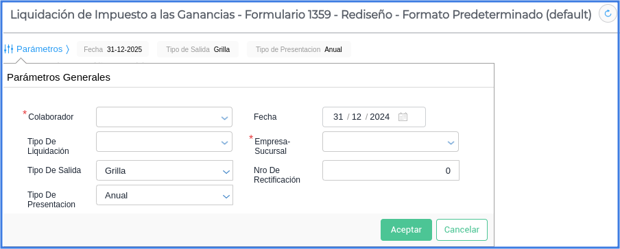

Completar los parámetros para obtener el informe.
- Colaborador: seleccionar todos los colaboradores, o realizar una múltiple selección con los que se desee.
- Fecha: es la fecha hasta que se emitirá la información por fecha de pago.
- Tipo de Liquidación: solo completar para el caso que en un mes determinado se desee hacer un corte hasta un tipo liquidación específico.
- Empresa-Sucursal: seleccionar la empresa/sucursal del colaborador.

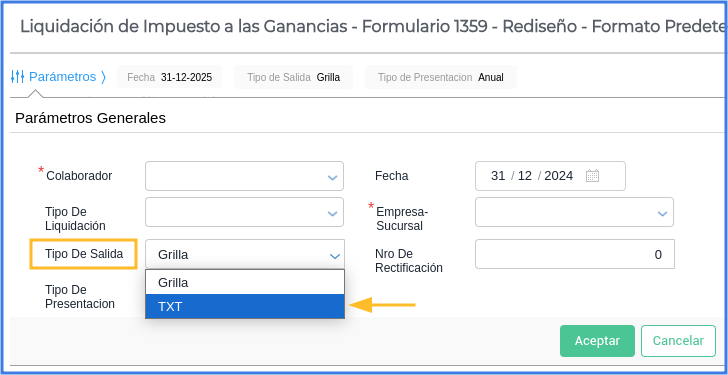

- Tipo de Salida:
a) Seleccionar grilla para emitir el formulario.
b) Indicar TXT para generar el archivo. - Nro. de Rectificación: solo completar en caso de rectificación
- Tipo de Presentación: Seleccionar el tipo de presentación según corresponda:
a) Anual todos: muestra la información de la liquidación anual de todos los colaboradores, sin importar si tienen neto sujeto impuesto positivo o no.
b) Anual con Impuesto: muestra la información de la liquidación anual únicamente de los colaboradores que poseen neto sujeto a impuesto positivo.
c)Anual con Impuesto sin bajas: genera la información de la liquidación anual sin las bajas realizadas durante el periodo.
d) Final: permite generar la información para las liquidaciones finales.
e) Informativa: muestra la información para el control mensual.

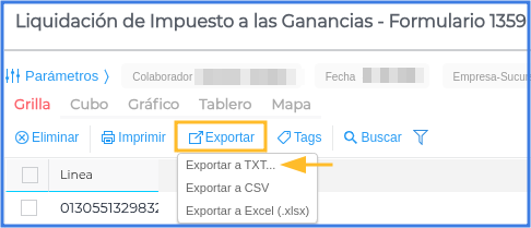

En caso de querer exportar el txt para su posterior presentación, en el tipo de salida se debe seleccionar TXT.
Luego se debe presionar el botón Exportar → Exportar a TXT.

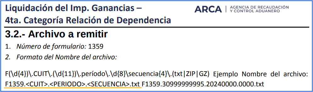

Editar el nombre del archivo txt según el formato indicado por ARCA.
F1359.<CUIT>.<PERIODO>.<SECUENCIA>.txt
F1359.30999999995.20240000.0000.txt
