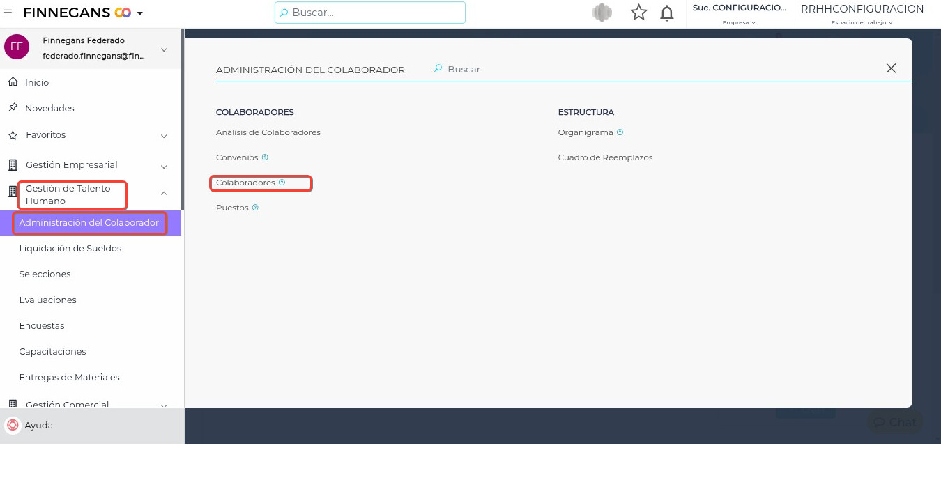

Dirigirse a → Gestión de Talento Humano → Administración del colaborador → Colaboradores.
Hacer clic en la solapa “Administrar”

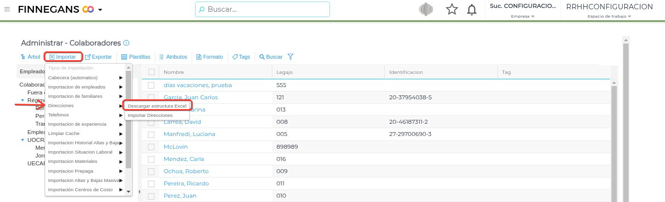

Buscar la opción importar → Direcciones → Descargar estructura Excel.

Dirigirse nuevamente al maestro de colaboradores → Administrar → Importar → Direcciones → Importar direcciones.
- Elegir el archivo → Aceptar.
