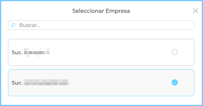

  • Antes de comenzar debes posicionarte en la empresa a la cual pertenece el colaborador.
  • Un colaborador puede privatizarse para varias empresas en simultáneo.

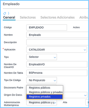

Hacer registros públicos y privados

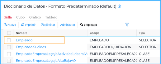

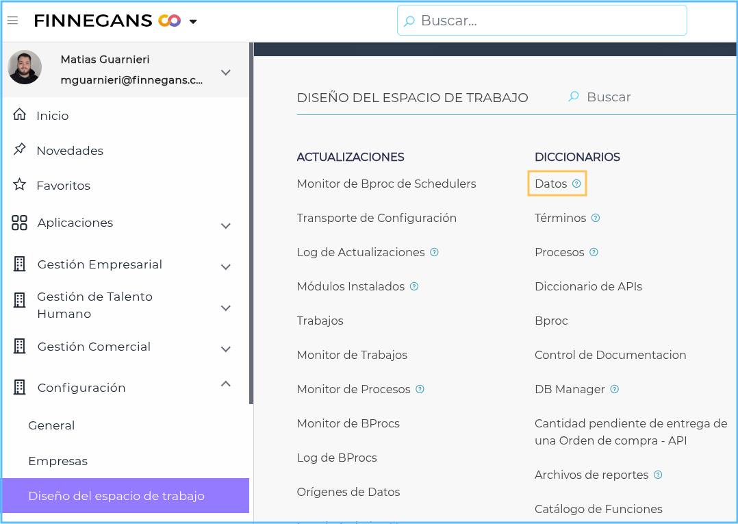

  1. Ingresar al menú → Configuración → Diseño del espacio de trabajo → Datos.
  2. Buscar “empleado” e ingresar al registro.

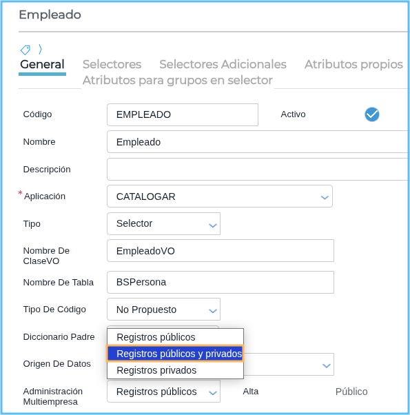

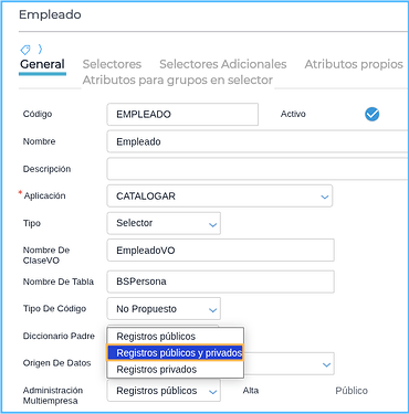

  3. Desplegar el campo Administración Multiempresa y seleccionar “Registros públicos y privados” y guardar.
  4. Cambiar a la empresa a donde se hará privado el colaborador.

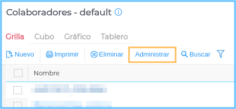

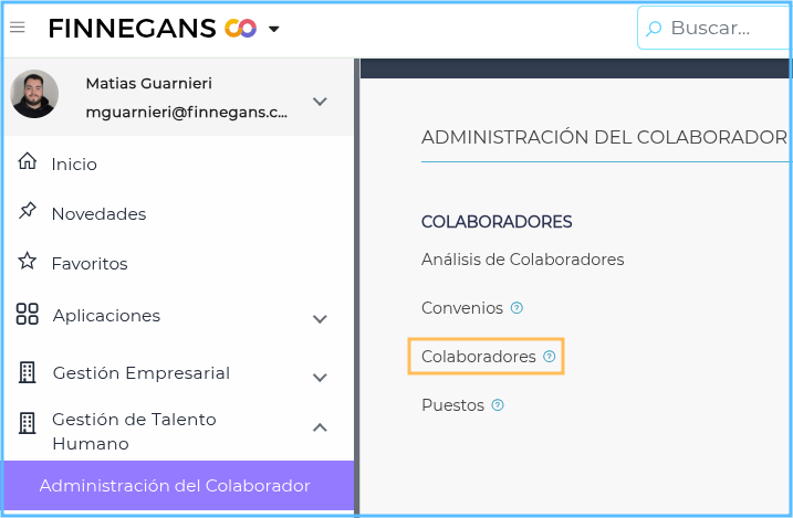

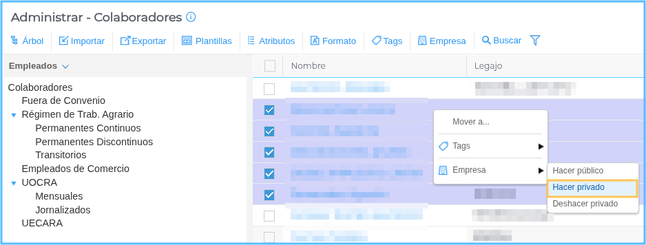

  1. Ingresar al menú → Gestión de Talento Humano → Administración del Colaborador → Colaboradores.
  2. Cliquear clic en “Administrar”.

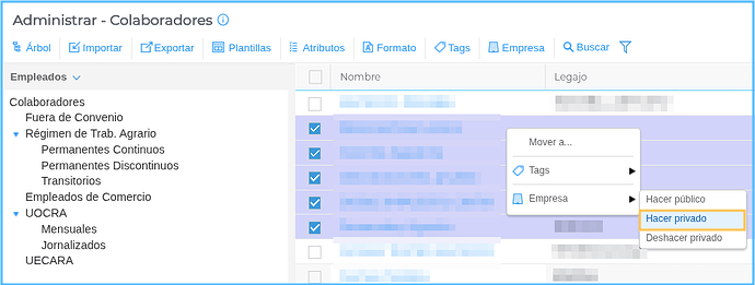

  3. Seleccionar los colaboradores a privatizar, hacer clic derecho y seleccionar Empresa → Hacer privado.
Hacer registros privados nuevamente

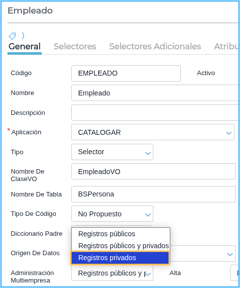

  3. Desplegar el campo Administración Multiempresa y seleccionar “Registros privados” y guardar.
