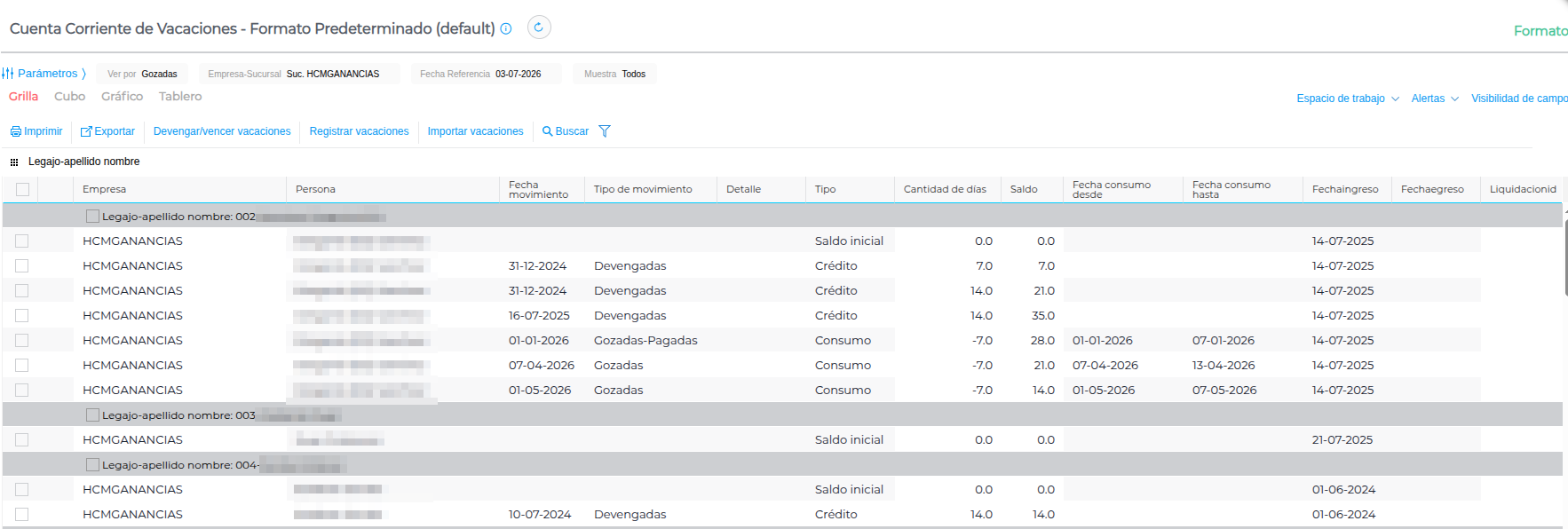

Ingresar a → Gestión de Talento Humano → Liquidación de sueldos → Cuenta corriente de vacaciones.

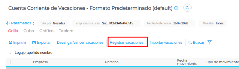

Hacer clic en “Registrar Vacaciones”.

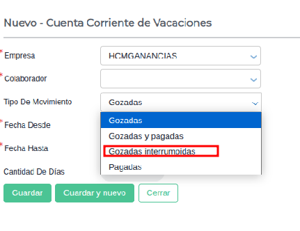

Completar los parámetros:
  • Empresa: Viene completado por default, debe corresponder a la misma empresa a la que pertenece el colaborador.
  • Colaborador: Buscar el legajo correspondiente.
  • Tipo de Movimiento: Seleccionar la opción Gozadas-interrumpidas.

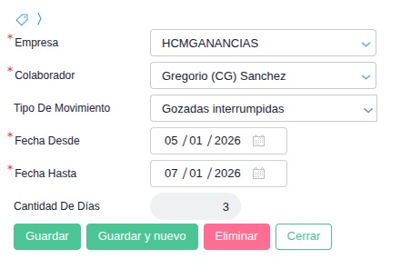

  • Fecha Desde: Indicar la fecha de inicio del periodo de interrupción.
  • Fecha Hasta: Indicar la fecha de fin del periodo de interrupción.
  • Cantidad de días: Se completa de manera automática con base en el inicio y fin del rango seleccionado.
Importante
  • Las vacaciones de tipo Gozadas-interrumpidas se utilizan para reintegrar días al saldo disponible del colaborador mediante un movimiento de crédito , sin alterar los registros históricos ya liquidados. Estos días se sumarán para el goce, ya fueron pagados.
  • El intervalo de fechas seleccionado debe estar totalmente contenido dentro de una licencia original que haya sido liquidada. De lo contrario, el sistema lanzará un error.
  • La cantidad de días a interrumpir no podrá ser superior al total de días del registro de goce original y el rango de fechas debe estar dentro del rango de las vacaciones ya liquidadas. En caso de superarlo, el sistema impedirá el guardado.
