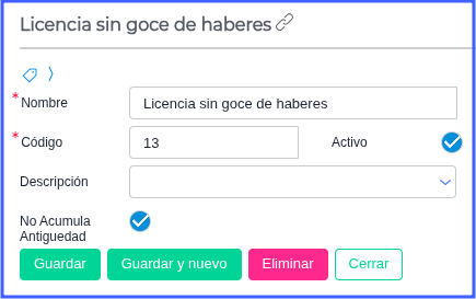

Ingresar al maestro de colaboradores, presionar el botón de “Accesos directos” y acceder al maestro de Situación Laboral.

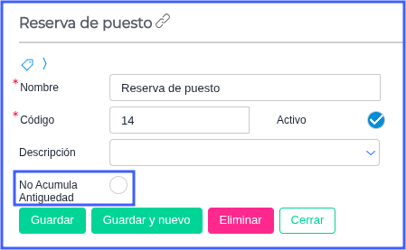

Acceder a la situación que se desee modificar (por ejemplo, “Licencia sin goce de haberes”).
Revisar el campo “No acumula antigüedad”.
- Si la licencia no debe sumar antigüedad, marcar la casilla.
- Si la licencia sí debe sumar antigüedad, dejar la casilla sin tildar.
- Presionar el botón guardar antes de salir.
Importante: solo deben marcarse con “No acumula antigüedad” aquellas situaciones que, por su naturaleza, no correspondan a tiempo trabajado (por ejemplo: licencias sin goce, excedencias, suspensiones sin haberes, etc.).

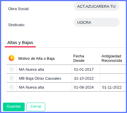

Ingresar al legajo del colaborador.
Verificar que las fechas de alta y baja estén correctamente cargadas.
Revisar si existen períodos con licencias o situaciones asociadas al colaborador.
Confirmar que las licencias se encuentren correctamente clasificadas (por ejemplo, que las licencias sin goce estén vinculadas a una situación marcada como “No acumula antigüedad”).
