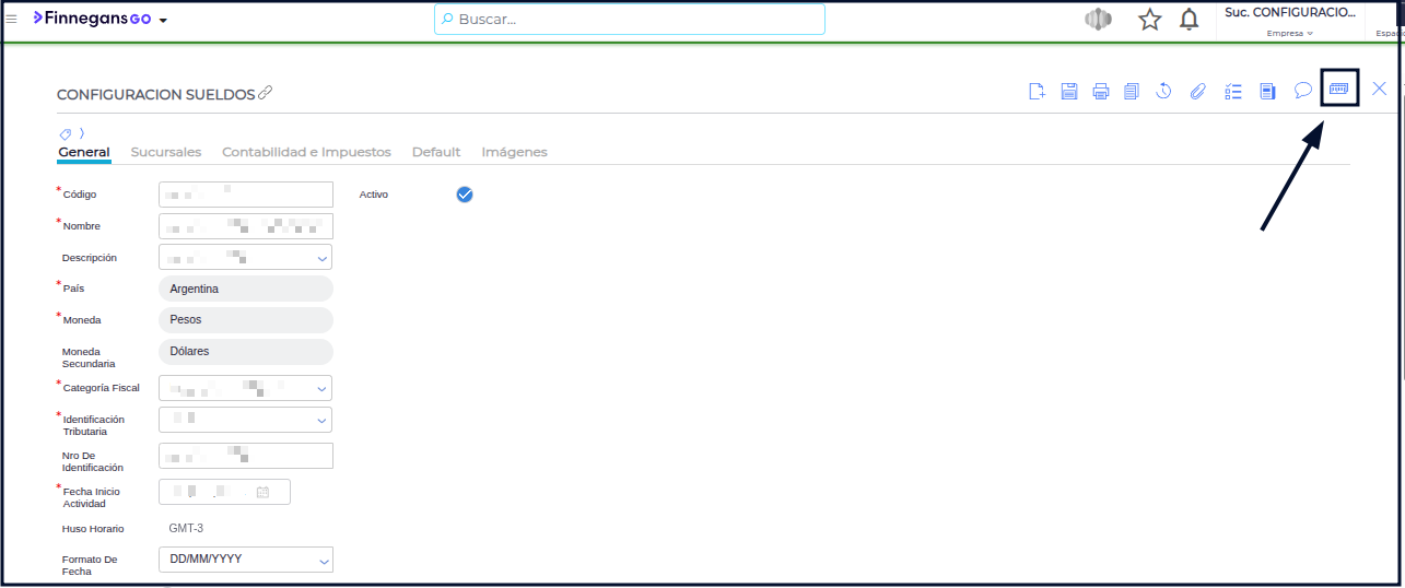

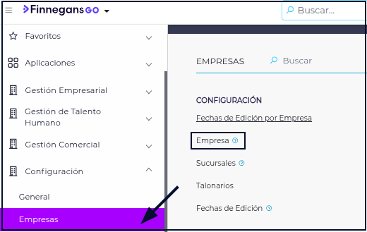

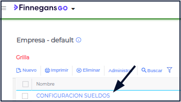

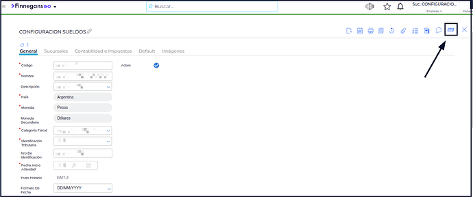

Para que se muestre una dimensión específica en el recibo, se debe configurar el código adicional en el maestro de empresas:

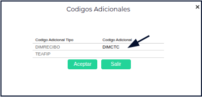

  1. Configurar el código adicional DIMRECIBO:
  • En el campo Código Adicional para el Tipo DIMRECIBO , ingresar el código de la dimensión que se desea mostrar en los recibos.
  • Si este campo se deja vacío, la línea de la dimensión no se imprimirá en el recibo.
  • Por ejemplo, se podría configurar la dimensión DIMCTO para Centro de Costo o DIMPROY para Proyecto.
