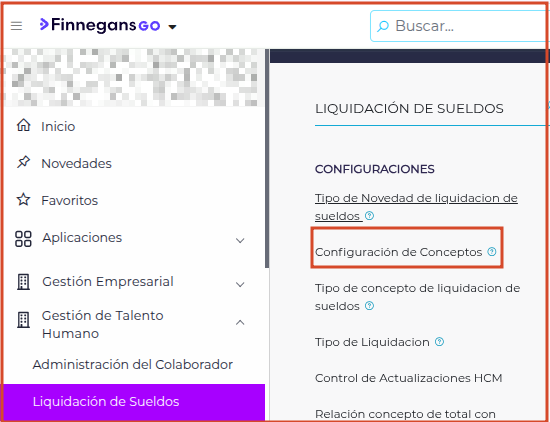

  1. Ingresar al sistema, Gestión del Talento Humano, Liquidación de sueldos, Configuración de conceptos.

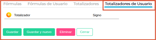

  2. Seleccionar el concepto en cuestión y dirigirse a la solapa de Totalizadores de Usuario.

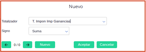

  3. Una vez ahí hacer click en el signo + y agregar el totalizador “T. Impon Imp Ganancias” cuyo código es FINN_LCT_9050 con signo de suma. Una vez realizado esto, hacer click en aceptar.
IMPORTANTE: verificar que el concepto no tenga agregado el totalizador en cuestión en la solapa de totalizadores.
  1. Finalmente hacemos click en guardar.
