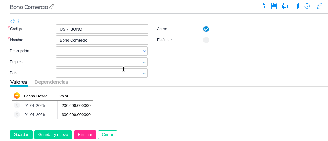

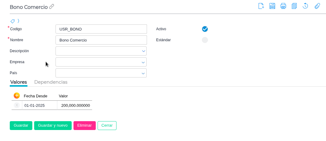

  2. En caso de querer generar una nueva constante se presiona en el botón nuevo. Sino se puede acceder a una constante ya creada. Es importante tener en cuenta que el código de la nueva constante debe comenzar con USR_

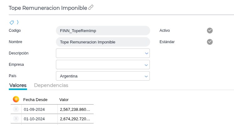

  3. Se configuran los valores con sus respectivas vigencias y en caso de precisar también se pueden completar la empresa y el pais.
    Nuevo valor
    Pais y empresa
