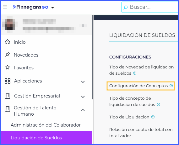

Ingresar al menú → Gestión de Talento Humano → Liquidación de Sueldos → Configuración de Conceptos.

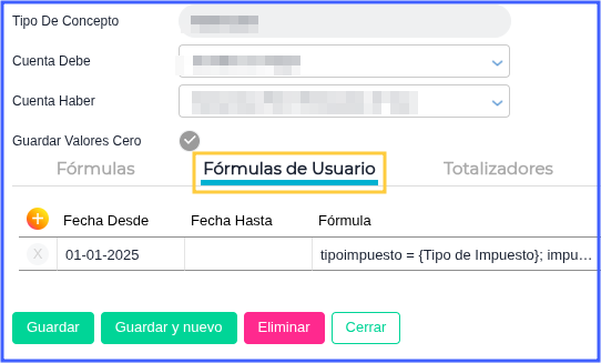

Acceder al concepto que arroja error, cliquear fórmulas de usuario e ingresar a la fórmula.

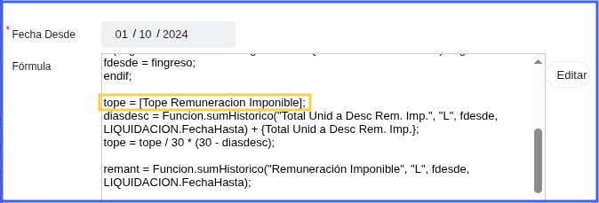

Buscar el nombre de la constante, esta se encuentra entre corchetes, por ejemplo: [Tope Remuneracion Imponible].
Tomar nota de la fecha desde.

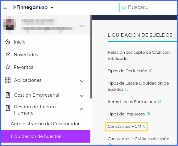

Para revisar la fecha de la constante debes ingresar al menú → Gestión de Talento Humano → Liquidación de Sueldos → Constantes HCM.

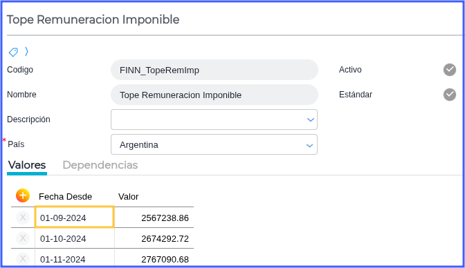

Acceder a la constante del concepto y chequear la fecha del primer registro.

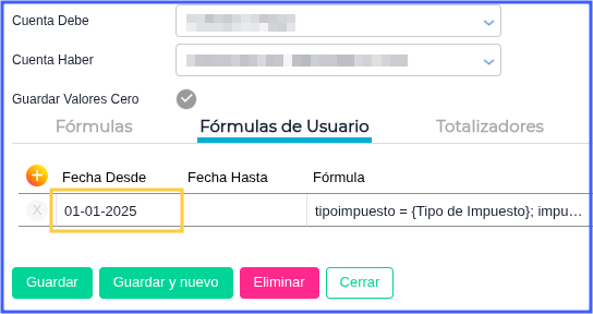

Si la fecha de la fórmula del concepto es anterior a la del primer registro de la constante, deben ajustarla para que sea posterior a esta.
Es decir, si la fórmula comienza el 01/07/2025 y la constante el 01/09/2025, se debe cambiar la fecha de la fórmula para que sea del 01/09/2025 o posterior.
