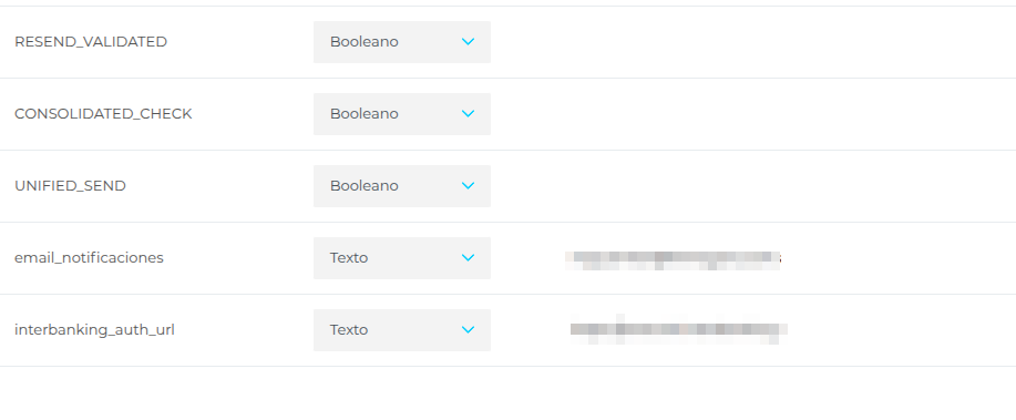

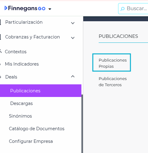

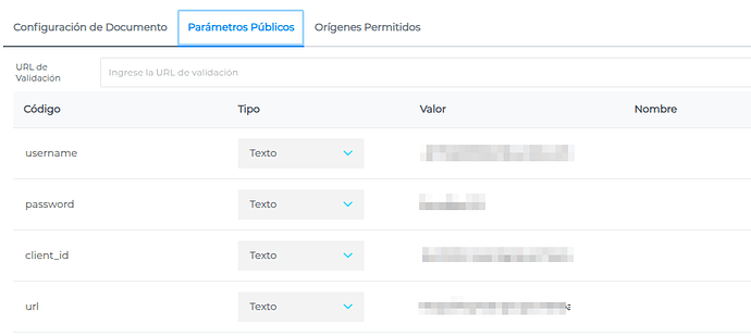

  3. Configurar la integración con Interbanking desde Deals (opcional)

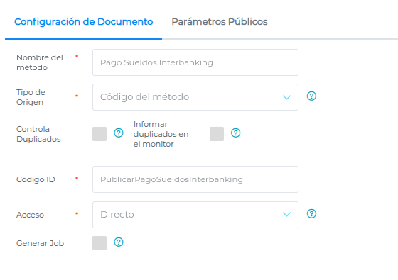

  4. Ingresar a Deals → Publicaciones → Publicaciones Propias.
  1. Crear la publicación propia.

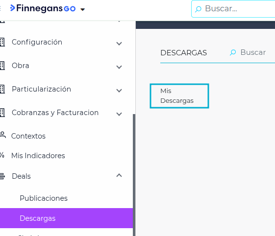

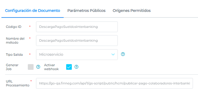

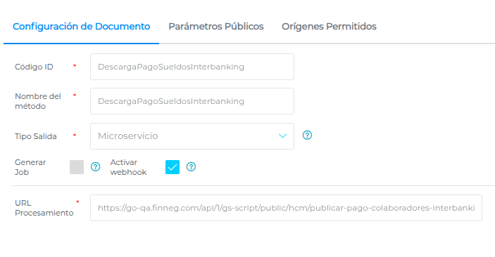

  1. Ingresar a Deals → Descargas → Mis Descargas.
  1. Crear la descarga.

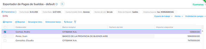

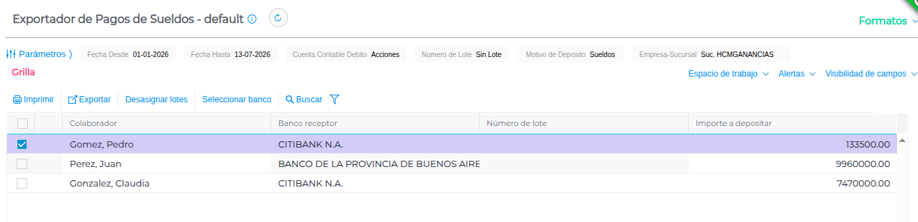

Elementos de la pantalla

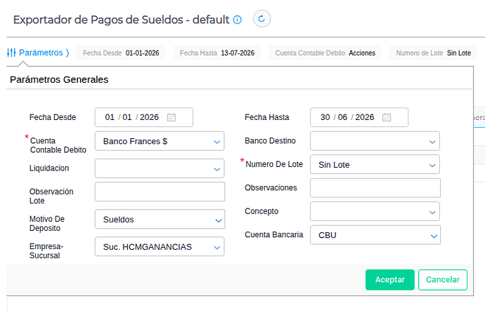

  • Filtros de búsqueda: rango de fechas, empresa, cuenta de la que se debitará el dinero, etc. Son obligatorios para traer las liquidaciones.
  • Motivo de depósito: indica qué se va a pagar: sueldos, fondo de desempleo o embargos. Según el motivo, la pantalla traerá distintas liquidaciones y distintos lotes.
  • Concepto: filtra las liquidaciones por conceptos de liquidación. Para embargos y fondos de desempleo, la lista trae solo las liquidaciones de los conceptos seleccionados.
  • Número de Lote: filtro que permite examinar únicamente lo que está pendiente, es decir, sin lote asignado, o revisar el historial de un lote seleccionando un número de identificación específico. La lista de lotes corresponde al motivo elegido.

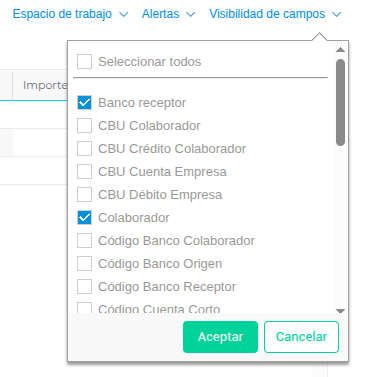

  • Visibilidad de campos: menú que permite ocultar o mostrar las columnas con información delicada, como nombres de colaboradores, bancos de destino o importes de dinero.
  • Selector de cuenta de origen: permite indicar de manera exacta desde qué cuenta de la empresa saldrán los fondos, eligiendo entre el número de cuenta o la Clave Bancaria Uniforme (CBU) configurada.
  • Exportar Pagos de Sueldos: genera el lote con las liquidaciones seleccionadas y las exporta.
  • Desasignar lote: deshace el agrupamiento y devuelve las liquidaciones al estado pendiente.

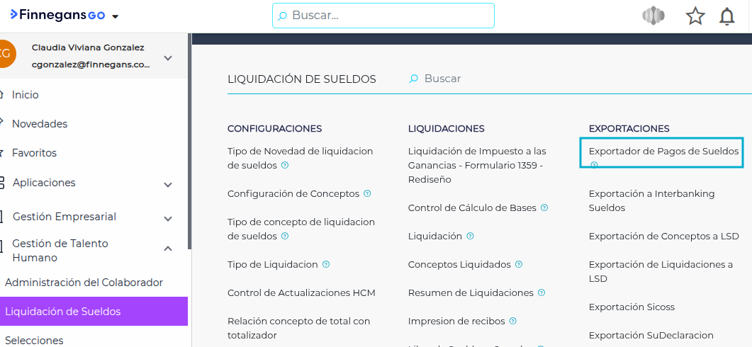

Agrupar y procesar un pago de sueldos
  1. Ingresar a la pantalla Exportador de Pagos de Sueldos.
  1. Completar los datos de búsqueda obligatorios en la parte superior: rango de fechas, empresa, cuenta de la que se debitará el dinero, etc.
  1. Colocar el filtro de Número de Lote en la opción que muestra los elementos vacíos o Sin Lote.
  2. Si se necesita resguardar la privacidad de la pantalla frente a terceros, ingresar al menú COnfiguración de columnas y desmarcar las casillas de montos, nombres o bancos según se considere necesario.
  1. Seleccionar, mediante las casillas de verificación, una o varias liquidaciones de la lista en pantalla.
  1. Hacer clic en el botón de acción Exportar Pagos de Sueldos y elegir la opción que corresponda:
    • Interbanking: envía la información a la plataforma de manera segura.
    • Interbanking - TXT: genera el archivo TXT para subirlo manualmente a Interbanking.
El sistema crea de forma automática el identificador del lote y retira las liquidaciones de la lista de pendientes.
