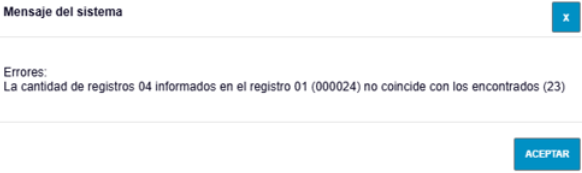

¿Por qué el archivo TXT exportado del exportador de liquidaciones a LSD no tiene todos los registros 04 correspondientes a la cantidad de colaboradores?
Mensaje de error de ARCA:
La cantidad de registros informados en el registro 01 no coincide con los encontrados
El problema puede deberse a que algunos colaboradores no tienen informados los adherentes de obra social en sus legajos, las fechas de los datos del legajo son incorrectas o falta información en los legajos de los colaboradores.
