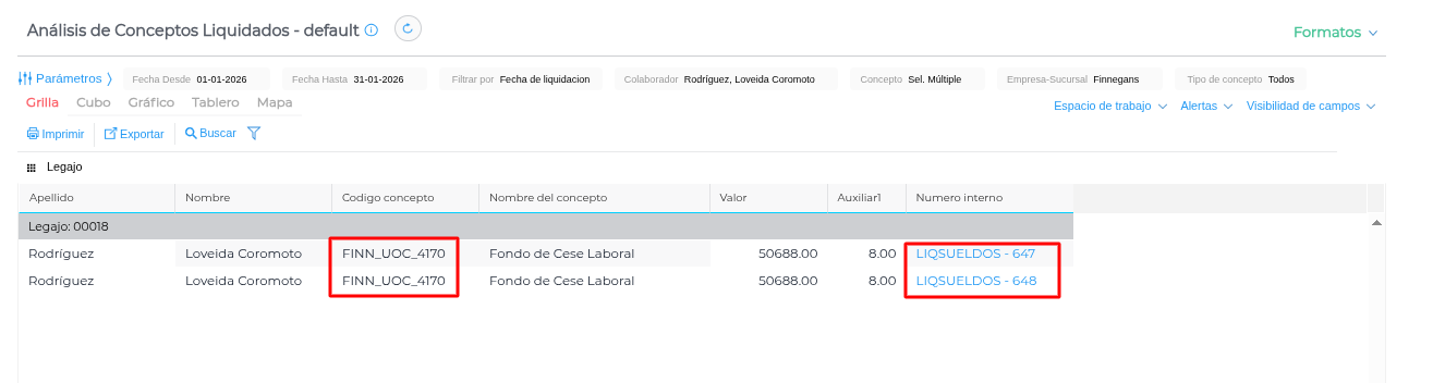

Durante el transcurso normal de la relación laboral, el sistema liquidará quincenalmente un concepto correspondiente a una contribución:
  • FINN_UOC_4170 - Fondo de Cese Laboral: El sistema aplicará automáticamente el 12% o el 8% según la antigüedad del legajo.

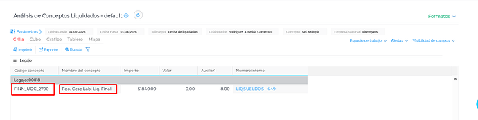

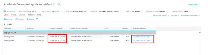

Ejemplo A: Baja en la 1ra Quincena
Si el cese ocurre durante la primera quincena:
  1. No se liquida la contribución (FINN_UOC_4170 - Fondo de Cese Laboral)
  2. Se abona el concepto FINN_UOC_2790 - Fdo. Cese Lab. Liq. Final, corresponde ser de tipo No Remunerativo y que se depositara en la misma cuenta bancaria junto con su ultimo sueldo.

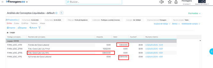

Ejemplo B: Baja en la 2da Quincena

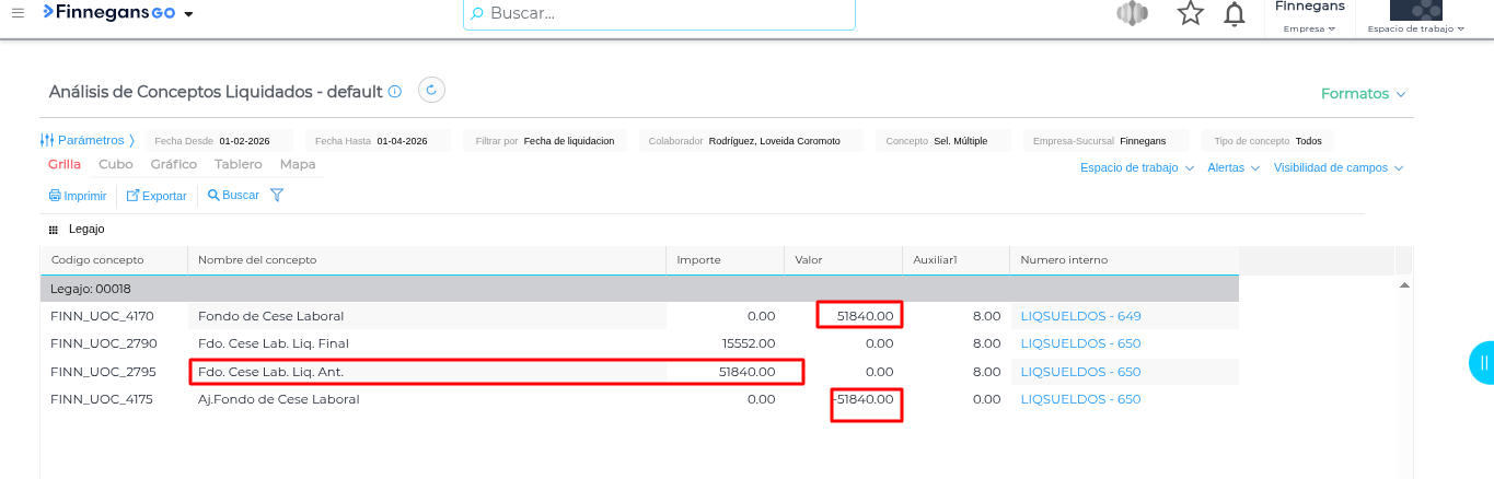

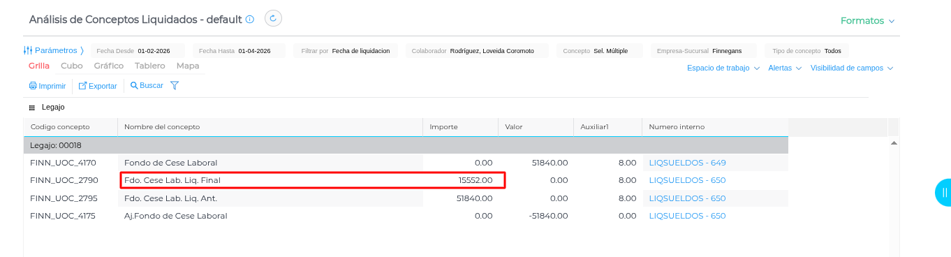

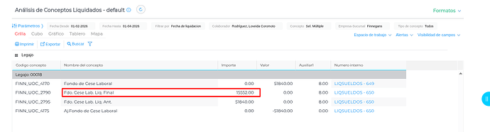

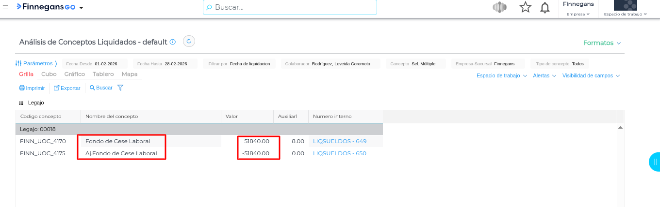

En este escenario, el sistema debe “corregir” lo contribuido en la primera quincena:
  1. En la 1ra Quincena: Se liquidara la contribución FINN_UOC_4170 - Fondo de Cese Laboral.
  2. En la 2da Quincena (Liquidación Final):
    • Se liquidara el concepto FINN_UOC_4175 - Aj. Fondo de Cese Laboral, el cual sera un importe negativo cuyo valor sera igual a lo liquidado en la primera quincena, dejando toda “Contribución“ correspondiente al fondo de cese laboral en cero.
    • Se abonara el concepto FINN_UOC_2795 - Fdo. Cese Lab. Liq. Ant.: Corresponde a un concepto no remunerativo cuyo importe sera igual al fondo de cese laboral de la primera quincena.
    • Lo correspondiente a pagar de fondo de cese laboral por la segunda quincena sera liquidado con el concepto No remunerativo FINN_UOC_2790 - Fdo. Cese Lab. Liq. Final.
