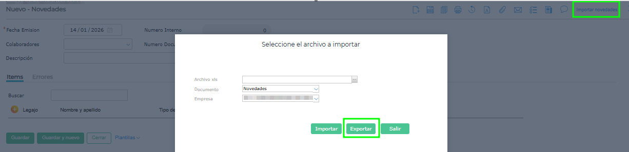

    Podras acceder a la planilla desde:
    Menú → Gestión de Capital Humano → Liquidación de Sueldos → Novedad de liquidación de sueldos
    Al generar una nueva transacción de novedad y seleccionar “Importar Novedades” > “Exportar”, podras descargar la planilla de importación masiva
    En la columna E podras colocar el código del “Dato Adicional”
