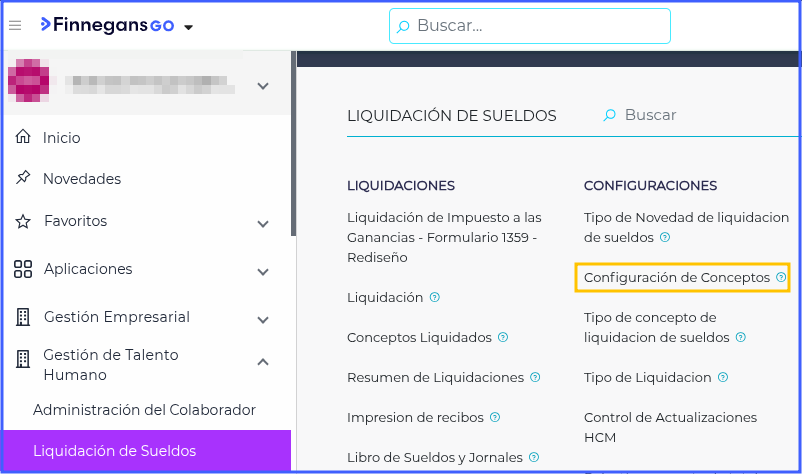

  1. Ingresar al menú → Gestión de Talento Humano → Configuraciones → Configuración de conceptos.

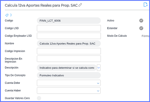

  2. Buscar e ingresar al concepto “Calcula 12va Aportes Reales para Prop. SAC (FINN_LCT_6006)”

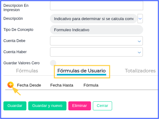

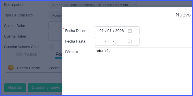

  3. Hacer clic en la solapa “Fórmulas de usuario” y crear una nueva fórmula a partir de la fecha correspondiente.
  4. En caso de querer que se tomen los aportes reales y se dividan por doce en la fórmula indicar:
return 1;
  1. Presionar aceptar y luego guardar.
