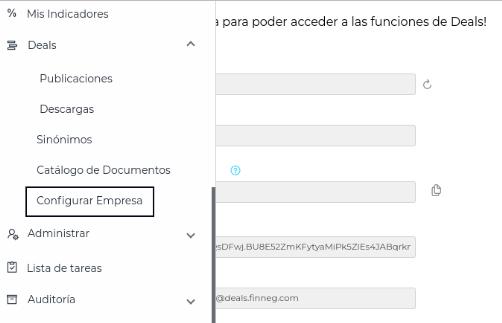

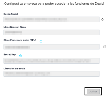

2. Verificar si está configurada la empresa en Deals
  1. Ingresar en Deals → Configurar Empresa.
  2. Si no está configurada, clic en Activar.

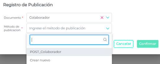

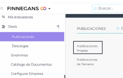

3. Configurar publicación propia
  1. Ingresar al menú de Deals y seleccionar “Publicaciones”.
  2. Cliquear “Publicaciones Propias” para visualizar los métodos creados para este tipo de publicación.
  3. Hacer clic en “Nuevo”, completar los campos necesarios para la configuración del método de publicación.
    Documento: Colaborador
    Método de publicación: POST_Colaborador

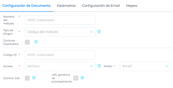

  4. En la sección de “Configuración de Documento” corroborar que los campos contengan la siguiente información.
    Nombre de método: POST_Colaborador
    Tipo de origen: sin completar
    Controla Duplicados: sin tildar
    Código ID: POST_Colaborador
    Acceso: archivo
    Medio: email
    Generar Job: sin tildar.
    URL genérica de procesamiento: tildado

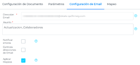

  5. En la sección de “Configuración de Email” indicar:
    Dirección de mail: se genera automáticamente y se utiliza la misma para todas las integraciones.
    Asunto: Actualizacion_Colaboradores
    Notificar errores: sin tildar
    Controla direcciones de Email: sin tildar
    Aplicar mapeos: tildado

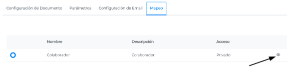

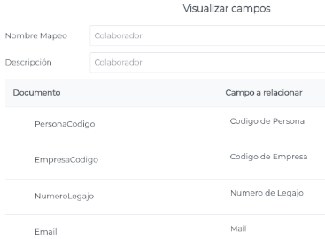

  6. Seleccionar la solapa “Mapeo” y revisar que el mapeo esté hecho adecuadamente haciendo clic en “Ver”.
  7. Presionar “Aceptar” para guardar la configuración y activar la publicación.

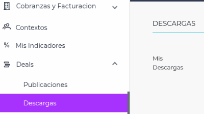

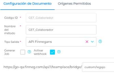

4. Configurar Mis Descargas

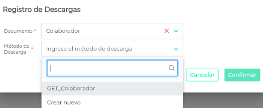

  1. Ingresar al menú de Deals, seleccionar “Descargas” y luego hacer clic en “Mis descargas”.
  2. Al seleccionar “Nuevo”, completar los campos según corresponda.
    Método de Descarga: GET_Colaborador
  3. En la solapa “Configuración de Documento” completar los parámetros correspondientes.
    Código ID: GET_Colaborador
    Nombre de método: GET_Colaborador
    Tipo de Salida: seleccionar API Finnegans/ Finnegans.
    Generar Job: no tildar
    Activar webhook: tildar
    Urls de APIs: custom/legajo

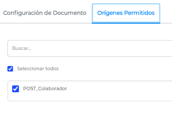

  4. Cliquear en la solapa “Orígenes Permitidos” y presionar el check “Seleccionar todos”.
  5. Presionar el botón “Confirmar” para guardar.

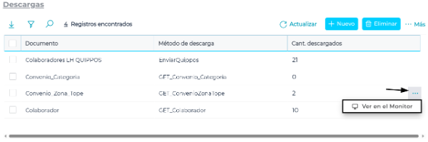

6. Verificar importación
Ingresar al monitor de procesos y verificar si la importación fue exitosa.

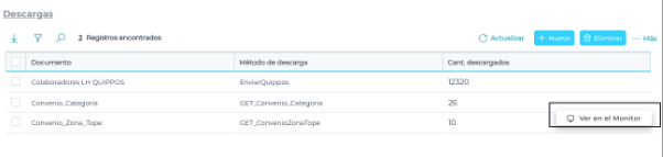

  1. Ingresar al menú de Deals, seleccionar “Decargas” y luego hacer clic en “Mis descargas”.
  2. Hace clic en los tres puntos y luego en “Ver en el monitor”.

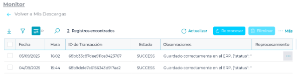

  3. Revisar que la importación fue satisfactoria.

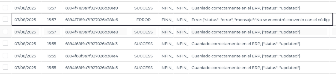

Caso B:

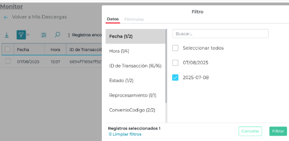

Se puede controlar desde el monitor de mis descargas y ver el detalle de todos los registros.
En este otro caso, en el envío de las 15:57 hs. hay un registro erróneo pero el resto de la información se actualizó.
Se debe corregir la planilla y volver a enviar, no se duplica la información.

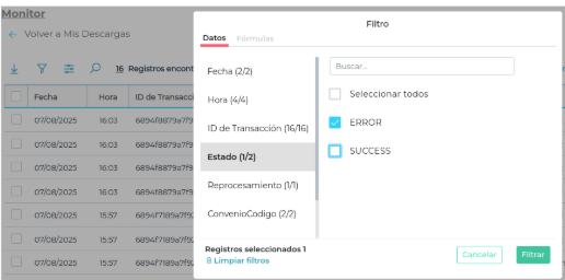

Es posible aplicar filtros para solo ver los errores.
También se puede filtrar por fecha y hora.
