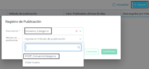

  1. Ingresar al menú de Deals y seleccionar “Publicaciones”.
  2. Cliquear “Publicaciones Propias” para visualizar los métodos creados para este tipo de publicación.
  3. Hacer clic en “Nuevo”, completar los campos necesarios para la configuración del método de publicación.
    Documento: Convenio_Categoria
    Método de publicación: POST_ConvenioCategoria

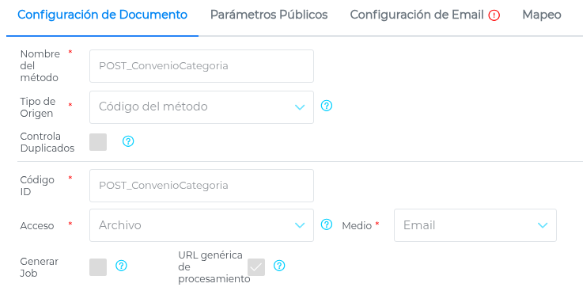

  4. En la sección de “Configuración de Documento” corroborar que los campos contengan la siguiente información.
    Nombre de método: POST_ConvenioCategoria
    Tipo de origen: sin completar
    Controla Duplicados: sin tildar
    Código ID: POST_ConvenioCategoria
    Acceso: archivo
    Medio: email
    Generar Job: sin tildar.
    URL genérica de procesamiento: tildado

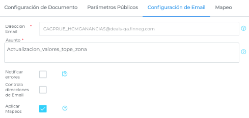

  5. En la sección de “Configuración de Email” indicar:
    Dirección de mail: se genera automáticamente y se utiliza la misma para todas las integraciones.
    Asunto: Actualizacion_valores_Categorias
    Notificar errores: sin tildar
    Controla direcciones de Email: sin tildar
    Aplicar mapeos: tildado

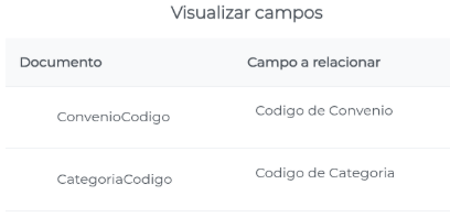

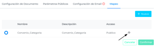

  6. Seleccionar la solapa “Mapeo” y revisar que el mapeo esté hecho adecuadamente haciendo clic en “Ver”.
  7. Presionar “Aceptar” para guardar la configuración y activar la publicación.

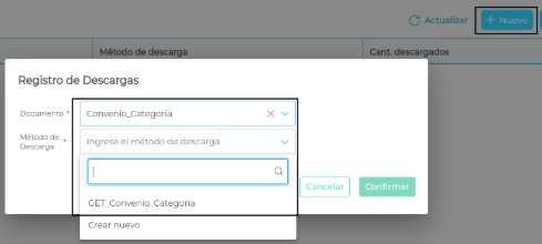

  1. Ingresar al menú de Deals, seleccionar “Descargas” y luego hacer clic en “Mis descargas”.
  2. Al seleccionar “Nuevo”, completar los campos según corresponda.
    Método de Descarga: GET_Convenio_Categoria

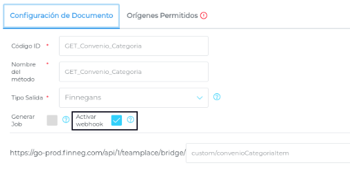

  3. En la solapa “Configuración de Documento” completar los parámetros correspondientes.
    Código ID: GET_Convenio_Categoria
    Nombre de método: GET_Convenio_Categoria
    Tipo de Salida: seleccionar API Finnegans.
    Generar Job: no tildar
    Activar webhook: tildar
    Urls de APIs: custom/convenioCategoriaItem

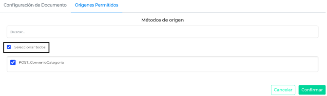

  4. Cliquear en la solapa “Orígenes Permitidos” y presionar el check “Seleccionar todos”.
  5. Presionar el botón “Confirmar” para guardar.
