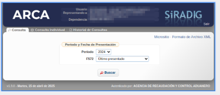

Los empleadores deben descargar desde ARCA los últimos archivos SIRADIG presentados por cada colaborador.
Una vez obtenidos los archivos XML desde ARCA, se procede a ingresarlos en el sistema utilizando la ruta:
