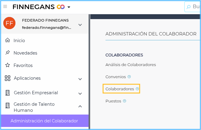

Paso 1: Acceder al menú correspondiente
- Ingresa al menú principal de Finnegans.
- Selecciona Gestión de Talento Humano.
- Haz clic en Administración del Colaborador.
- Elige la opción Colaboradores.

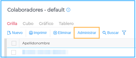

Paso 2: Administrar colaboradores
- Una vez en la sección de colaboradores, haz clic en Administrar.

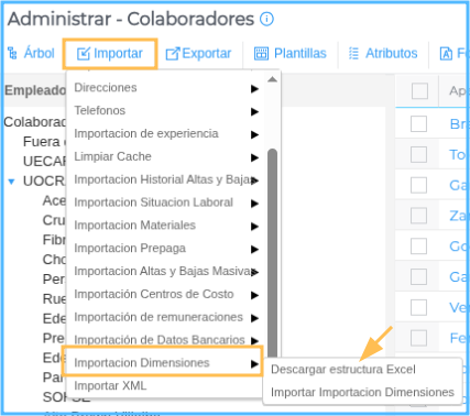

Paso 3: Descargar la plantilla modelo
- Haz clic en Importar.
- Selecciona Importación de Dimensiones.
- Haz clic en Descargar estructura Excel para obtener la plantilla que deberás completar.

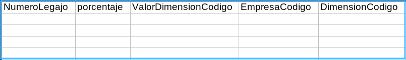

Paso 4: Completar la plantilla
- NumeroLegajo:
- Para obtener el número de legajo, ingresa al perfil del colaborador.
- Desplázate hasta la sección de datos del legajo, donde encontrarás el alta y diferentes datos laborales.
- Copia el número de legajo y pégalo en la plantilla.
- Porcentaje:
- Indica el porcentaje del embargo en el campo correspondiente.
Importante: La suma de los embargos para un mismo tipo de dimensión no pueden superar el 100%.
- ValorDimensionCódigo:
- Este es el código de la dimensión que deseas utilizar.
- Por ejemplo, si utilizas una dimensión de centro de costo de constructora, debes ingresar al maestro de centro de costo de constructora y copia el código del centro de costos deseado. Si utilizas una dimensión de bienes de uso, ve al maestro de bienes de uso y copia el código del bien de uso que quieres utilizar. De la misma forma con cualquier otra dimensión.
- EmpresaCodigo:
- Este código se encuentra en el maestro de empresas.
- Asegúrate de que corresponda a la empresa en la que estás posicionado y a la que pertenece la dimensión.
- DimensionCodigo:
- Accede al maestro de dimensiones para verificar a qué tipo de dimensión hace referencia o qué dimensión deseas informar. Por ejemplo, si es un centro de costo, ingresa el código de la dimensión centro de costo.

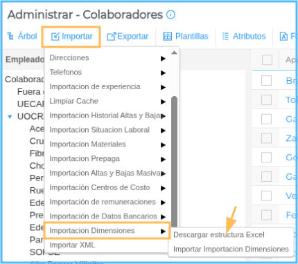

Paso 5: Importar el archivo completado
- Una vez que hayas completado el archivo, volvé al sistema.
- Presiona nuevamente Importar.
- Haz clic en Importación Dimensiones.
- Selecciona el archivo que has completado y haz clic en Aceptar.

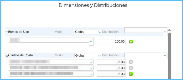

Paso 6: Verificar la importación
- Recibirás un mensaje indicando si la importación fue correcta o si hubo algún error.
- Para corroborar que las dimensiones se han importado correctamente, ingresa al legajo del colaborador.
- Haz clic en la sección de Dimensiones que se encuentra dentro de la empresa.
