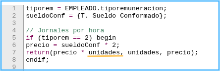

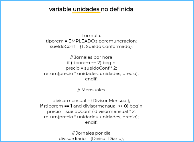

Variable no creada
En este caso el mensaje nos indica que la variable unidades no se ha definido.
Esto es porque la variable se está en el return, pero no se ha creado con un valor definido.

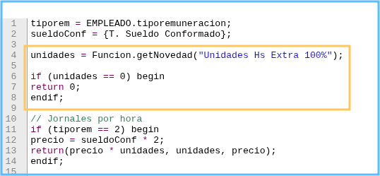

En este caso, se puede definir el valor en 0 (cero), o bien, darle el valor por novedad.
