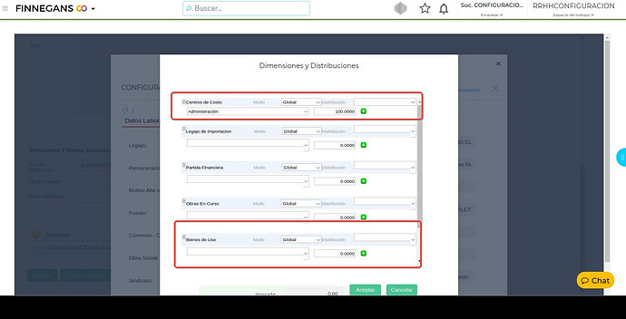

Caso A (Distribución de centro de costo desde el legajo)

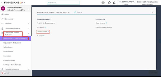

  1. Acceder desde el menú → Gestión de talento humano → Administración del colaborador → Colaboradores.
  1. Ingresar al legajo del colaborador → Hacer clic en la solapa “Dimensiones”
  2. Revisar que el empleado tenga un centro de costo asignado.
